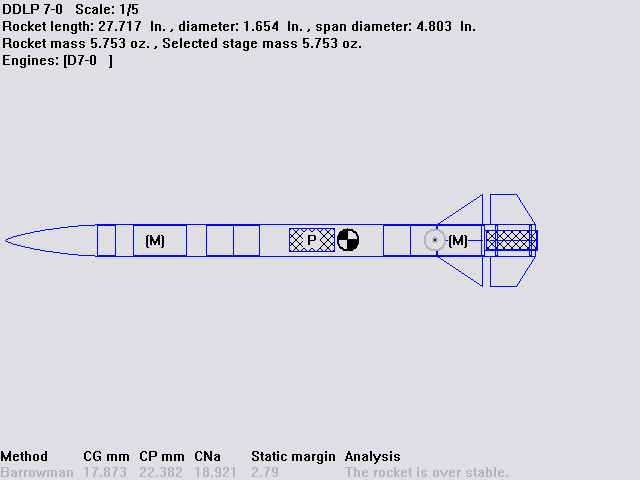

So, das Modell ist jetzt fertig konstruiert: Hier mal die Bilder...

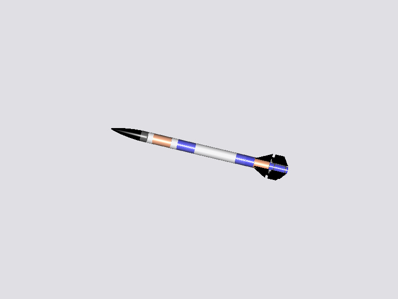

das 3d modell:

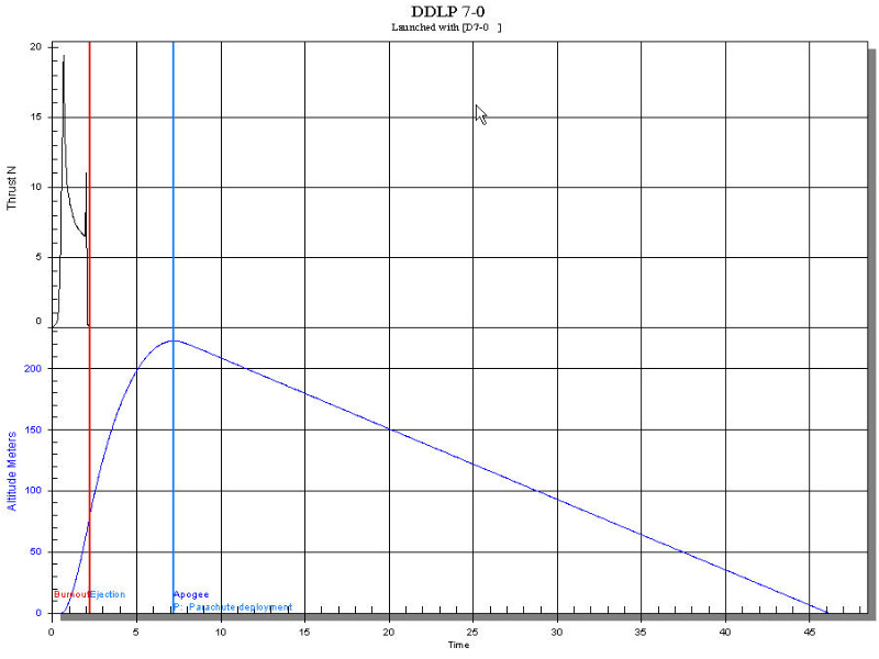

Schub- und Höhenkurve:

Nun noch die Maße in Metrischen Einheiten:

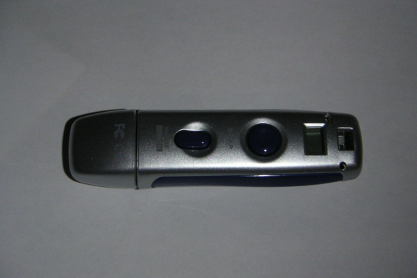

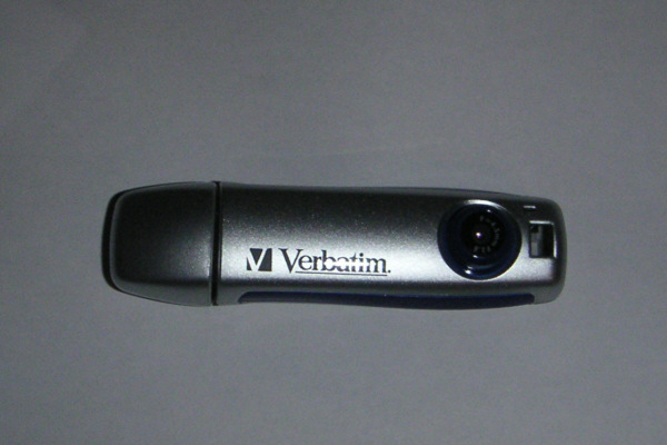

Gestern kam die 5in1 Store`n go von Verbatim 20g Gewicht (Mit Hülle) Maße: 87mm x 18mm x 24mm dickste stelle an der linse, mit 20mm! und die Videos sind echt OK mit VGA-Qualität. Quadratisch, Praktisch, gut. Naja nicht ganz, aber für meine Zwecke reicht sie allemal aus. Hier Bilder von der Cam:

Ich habe auch so ein Teil. Die Qualität der Bilder, welche die 5 in 1 liefert, ist für die Größe der Kamera erstaunlich gut. Man muß nur unheimlich aufpassen, dass man beim Druck auf den Auslöser nicht wackelt, sonst ist alles unscharf. Hier mal ein Original-Foto aus meiner 5 in 1: Gruß Andreas

ihr könnt die Kamera sehr einfach zerlegen. Die beiden Halbschalen sind mit einem sehr weichen Kleber, ähnlich wie Pattex, zusammen geklebt. Wenn ihr ein Bastelmesser nehmt, laßt die Klinge nicht mehr als 2mm heraus stehen. Dann fang an vom Stecker her das Gehäuse einmal drumherum aufzuschneiden. Es geht sehr leicht. Ihr müßt nur bei dem Display aufpassen. Das ist mit einem etwas härterem Kleber in einer der Hälften befestigt und zusätzlich auf der Platine mit so einem Folienflachbandkabel. Das darf auf keine Fall ab oder beschädigt werden. Ich habe dann nachher das Display einfach mit Sekundenkleber auf die Platine geklebt. Warum das ganze? Ihr spart noch mehr Gewicht, wichtig für T1, und es wird noch erheblich kleiner. Das Bild wird sogar auch besser, weil die Kamera nicht mehr durch das Plastikfenster schauen muss. Falls ihr meint, der Fokuspunkt liegt falsch, so könnt ihr versuchen am Objektiv zu drehen. Das ist mit Kleber fixiert. Muss man recht kräftig dran drehen. Dabei kann es kaputt gehen. Ich habe dann die Rakete mit Gummibändern auf ein Holzbrett gespannt. Das Brett hatte eine Einbuchtung gehabt für Linse und Akku. Das ganze paßt sehr gut in ein 25mm Rohr.
