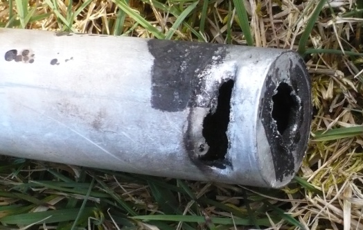

C6-5 aufsetzen würde ich lassen. Meine Erfahrungen damit sehen so:
aus.

danke für die Info. Das Spielchen können die Papphülsen dann wohl besser ab. Hast Du das schon mal mit einem A-Motor versucht? Da müste das Alu die Brenndauer doch überstehen.

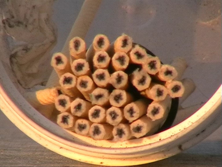

habt ihr mal versucht statt einem Treibsatz, der ja dann in die Aluhülse reinfeuert, eine Anzündschnur einzukleben ?
Da gabs mal vor Jahren beim Feuerwerker kunststoffumantelte Bergmannslunte, die brennt ca 1cm/s und oben dann etwas Pyrowatte oder SP zum Auswerfen. Die konnte man problemlos einkleben.

Das Loch stammt von einem B4-4. Mit einem A-Motor habe ich's dann nicht mehr versucht - die Zündschnurvariante erscheint mir da sicherer.
Grüße!

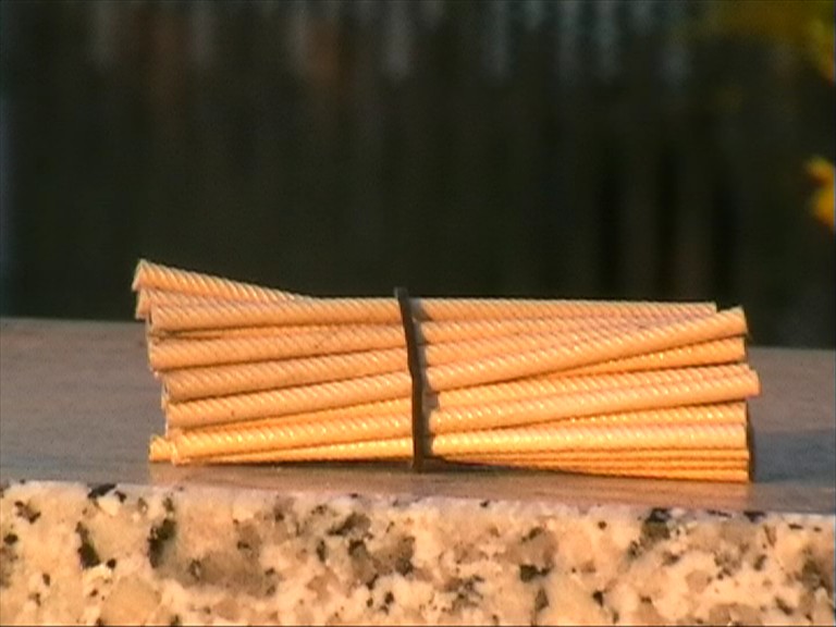

Ich habe beste Erfahrungen gemacht mit diesen Zündschnüren, hier von oben...
...und hier von der Seite:
Diese Schnüre brennen mit zuverlässiger Geschwindigkeit, gehen nicht aus und schlagen nicht durch. Ich hatte oben immer Pyrowatte für den Auswurf. Ganz so problemlos wie Tom fand ich sie dennoch nicht. Das liegt an folgendem Punkt: Wenn man sie nur oberflächlich aufsetzt und zuharzt/klebt, dann könnte der Kleber zwischen Lunte und Treibstoff kriechen. Dann brennt sie nicht an. Ich habe sie daher immer ungefähr 3mm tief in den Treibstoff versenkt, das funktionierte perfekt, drum habe ich ihnen auch wichtige Nutzlasten anvertraut: Die letzte Rakete die ich damit ausgerüstet habe, flog 900m hoch und hatte den ersten Prototypen das SALT an Bord. Der konnte damals noch nichts auslösen, aber die Höhe messen.
Seit er auch auslösen kann, habe ich die Zündschnüre in Pension geschickt. Wer Interesse hat, hier einige Details:
Feuerwerkszündschnur ca. 3mm, einfach, geleimt.
Zulassungszeichen: BAM-ZZP-0001

Die Anzündschnur gibt es grad bei Egun , 100 Stück für 11,50 €, bzw. kann man die für etwas mehr Kohle (12,50€) direkt beim Anbieter König Waffen und Pyrotechnik bestellen.
Nach meinen Erfahrung funktioniert diese Schnur wirklich gut, und lässt sich wegen der rauen Ummantelung auch besser einkleben als die Schnur mit Kunststoffummantelung.
