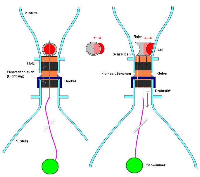

Wenn man selber eine solche Stufentrennung bauen will, dann fehlen einem meist die Mittel. Ich habe dazumal meine aller erste Stufentrennung in etwa so gebaut: Das ganz feine Loch, durch das die Luft nach oben gelangt, war zumindest in der Aufpumpfase ausreichend. Es brauchte kein extra Ventil eingebaut werden. Kurz nach dem Start wird dann wohl aber doch etwas Wasser nach unten entwichen sein. Den grössten Nachteil, den ich dazumal nicht beheben konnte, war die geringe Dichtigkeit bei höheren Drücken. Gruss, JKH

Nunja Finn, was heisst einfacher? Über der CrushingSleeve haben sich schon viele Menschen den Kopf zerbrochen und sie weiterentwickelt. Dadurch wurde sie einfacher. Mein Prinzip lässt sich bestimmt auch vereinfachen! Was ich oben gezeigt habe, war die erste Stufentrennung mit dem "Schwimmerprinzip" (Es gibt immer noch keinen Namen dazu *g*) Mittlerweile haben sich mindestens zwei Leute weiterhin den Kopf darüber zerbrochen und eine Stufentrennung entwickelt, welche (ich hab’s noch nicht getestet, hab den Druck nicht^^) bis mindestens 40Bar funktioniert. Theoretisch ist mit dieser Methode der Maximaldruck unbegrenzt. Und das ist der grosse Vorteil!
