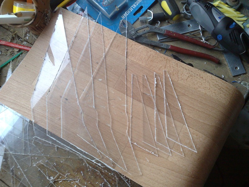

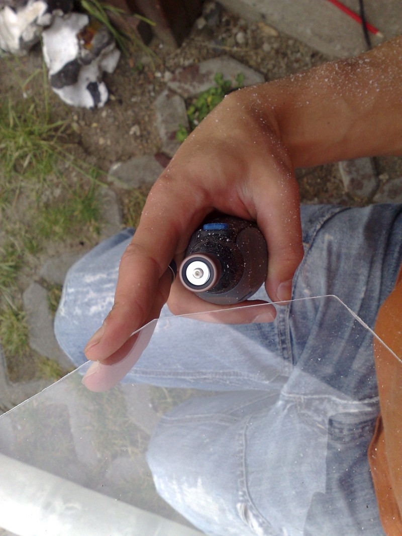

fertig "ausgedrämelt" und bereit für das feintuning der kanten. wer sich fragt, ob das plexiglas nicht anfängt zu schmelzen bei der reibungshitze: ja! aber ich denke alle wissen, mit etwas gedult und spucke geht auch plexiglas zu schneiden.

so, noch schön bedacht und mit gefühl und nen bisschen augenmaß, später auch unter einspannen in den schraubstock aller vier finnen nebeneinander, die kanten geschliffen und schön ists

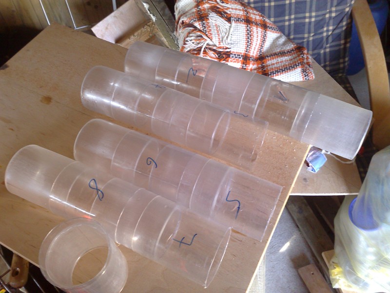

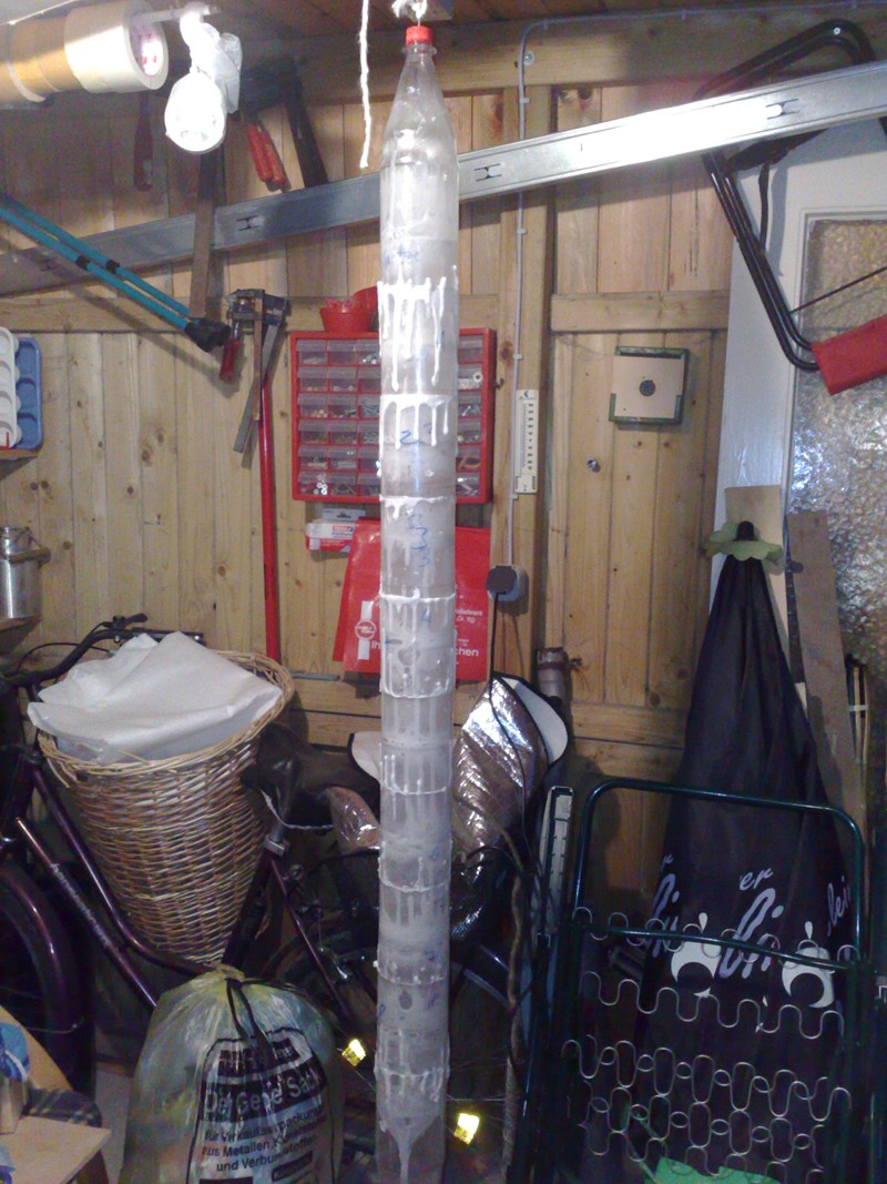

habe mal nen topf mit wasser aufgesetzt und zum kochen gebracht. dann nach und nach die muffen ganz vorsichtig und kurz rein und danach sofort abgekühlt. erbegnis: die muffen passen ohne GROßE anstrengung in die mittelteile. astabone sag ich da nur hier ein bild, nur leicht in einandergesteckt, denn sonst kriegt man sie nicht mehr so leicht raus.

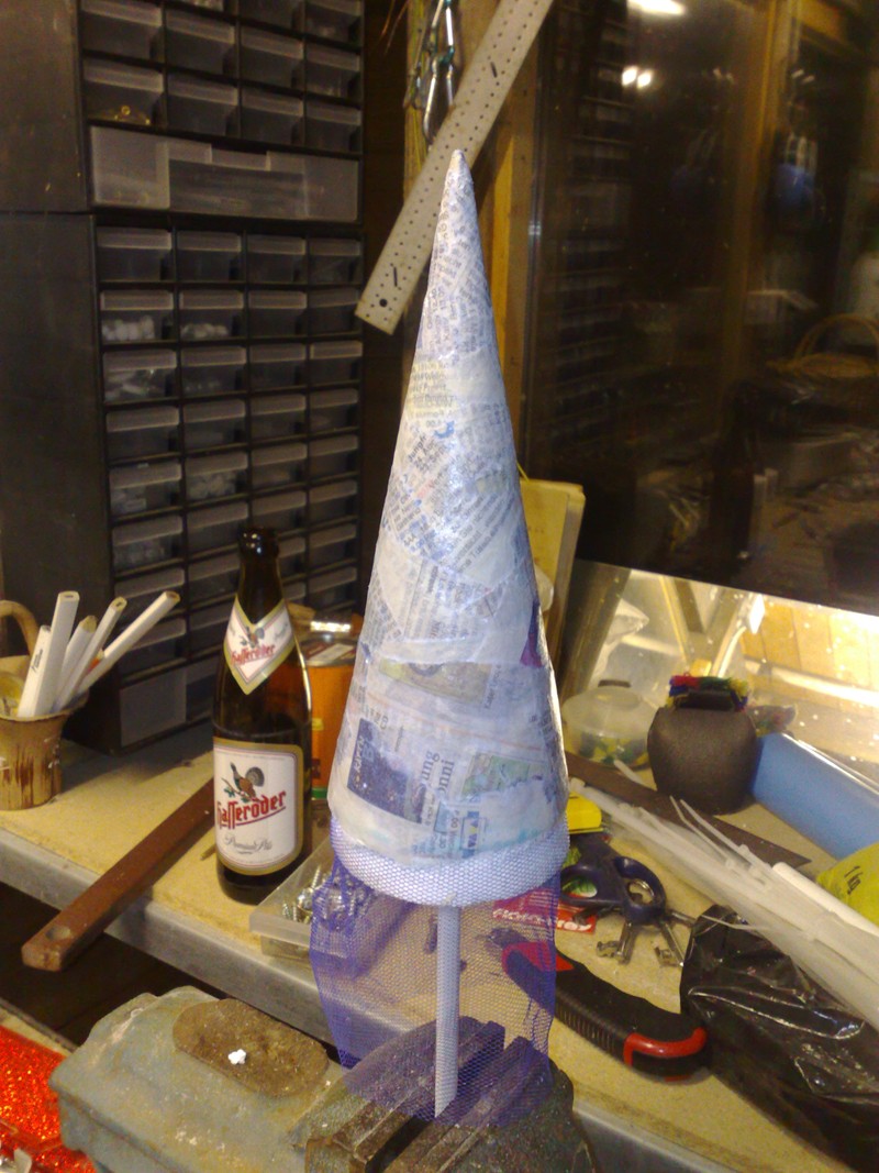

tja, dann hab ich mal so ne kleine schultüte genommen, dazu latex, zeitung und einer sicht ganz dünne glasfaserwolle ... das ergebnis ist super geworden, denke ich .... einfache und günstige variante zum einstieg. werd die nächste natürlich nach euren bauplänen machen mit holz und schrumpfen etc. wozu das rad neuerfinden, nicht wahr. wobei ich sagen muss, die spitze ist super hart und leicht geworden

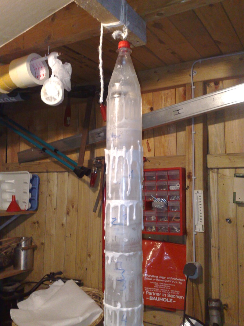

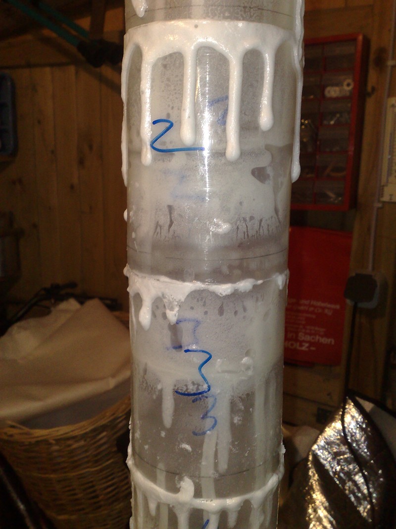

Hi , kann das sein das du den Kleber auf die Muffen gemacht hast oder warum ist der kleber an den Seiten so rausgekommen?? Würde dir bei deiner nächsten Rakete raten den Kleber auf die Mittelstücke zu machen , dan sind die Rotznasen nämlich innen und wenn man das ganze dann lackiert sieht man den Kleber nicht mehr und du erstparst dir das abschleifen.
Aber ansonsten wünsch ich dir mal viel Glück ,dass deine Rakete jetzt den Drucktest übersteht.
Gruß Padi

Hi, Ich mach den Kleber auch auf Die Muffen. Im Mittelstück hab ich nur immer am Ende einen Streifen Kleber, der dafür sorgt, das auch überall Kleber hinkommt. Wenn ich nun Muffe und Mittelstück zusammenschiebe, hab ich innen nur ein wenig KLeber der keine Rotznasen zieht. Den überschüssigen Kleber hab ich nun ausen, denn ich dann ganz einfach abwischen kann. So hat man sauber geklebte Stücke ohne Rotznasen. Aber was mir noch aufgefallen ist. Schleifst du deine Mittelstücke innen gar nicht an?? Wenn nicht, dann ist mir schon klar warum der Drucktank nicht gehalten hat. Gruß Thomas

hey, doch doch, die stücke wurden auch noch angeschliffen. bei der letzten natürlich auch ^^ war nur nen pic so zwischendruch. ja, diesmal habe ich an kleber nicht gespart. was letztens wohl der fall war. denn dort habe ich keinen kleber auf die muffen gemacht und meine muffen waren einfach zu klein, denke ich. diesmal wurde alles besser gemacht ... hoffe ich. und ja klar hätte ich gleich abwischen können aber ney, lasse alles lieber schön trocknen und festigen und dann gehts los. umständlich aber wahr  tja, jetzt muss es klappen. habe aber auch diesmal wioeder einschlechtes gefühl, obwohl ich alle gemacht habe. waschen, entfetten, schleifen, waschen, trocknen und mit nem staubfreiem tuch rüber. üppig kleber, große muffen von gut 12cm ... aso kruze frage noch, wird der drucktest mit einem komplett mit wasser gefüllten drucktank gestartet? vielen dank, bye bye
