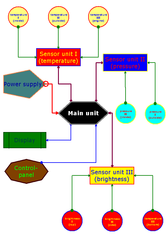

Beitrag 103177 [Alter Beitrag13. August 2006 um 03:31]
Lange stand der Thread hier still, aber nun habe ich nen Ausbildungsplatz, und somit bald Geld für interresannte Projektewink . Da soll natürlich erstmal der Sputnik auf sein Platz kommen.
Ich habe mir nun nochmal Gedanken über das experiment gemacht, lag aber wohl eher daran, das ich nen neues Proggy für Flussdiagramme gefunden habe.
Also ich möchte folgende Sachen messen:
Temperatur: innen/aussen/motor
Druck: innen/aussen
Helligkeit: oben/seitlich/unten
Die Temperatur möchte ich messen, um mal Vergleichswerte zu haben, damit man sehen kann wie sich die Motorhitze auf die Innentemperatur auswirkt, als Referenzwert messe ich noch die Aussentemperatur.
Den aussendruck möchte ich messen um einmal die Höhe zu ermitteln, und um einen vergleichswert für den innendruck zu haben. Der Innendrucksensor soll dann aber auch die Fallschirmausstöße anzeigen, um zu sehen wie extrem der Druck in der rakete wirklich schwankt. Das dürfte interressant sein, für empfindlich Folgeprojekte oder für sonstige Experimente mit Drucksensoren.
Die Helligkeitsmessungen sollen mir ein Bild über die Form der Flugbahn geben. Denn wenn sich die Rakete neigt wird der Einfallswinkel des Lichts ja auch verändert. Die Sensoren oben und unten möchte ich danach vergleichen, um zu sehen ob die sich einigermaßen gegenläufig verhalten, und um die Flugkurve zu rekonstruieren. Die seitliche Messung soll Aufschluß über Drehung geben, und auch als Vergleichs- bzw. Mittelwert.
So soll die ganze Elektronik dann aufgebaut sein:
Also erstmal nur messen, und die Antennen evtl. später nutzen.
eure Meinungen?
Mfg Fabian
Geändert von FabianH am 13. August 2006 um 03:34
Paul
Paul
Registriert seit: Sep 2001
Wohnort: Lüdenscheid
Beiträge: 906
Beitrag 103180 [Alter Beitrag13. August 2006 um 09:48]
Hi Fabian,
einfach nur toll!!! Sollche Projekte haben mich immer fasziniert ABER .... eben ABER . Das Problem was ich immer hatte und habe ist die Zeit + das nötige Wissen confused ( Mechanik + Elektronik). Das wäre eine schöne Aufgabe für eine Gruppe oder Verein. Ich finde das nur schade ,daß wir so verstreut sind.
Viel Erfolgsmile
Paul
