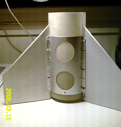

Langsam sind alle Teile beisammen, und der Bau (gemach, gemach) kann beginnen.
Möge die Übung gelingen.... wink
Als erstes musste die Flanke des 98mm Slimline Motor Retainer (zur Aufnahme eines Zentrierringes) abgedreht werden.

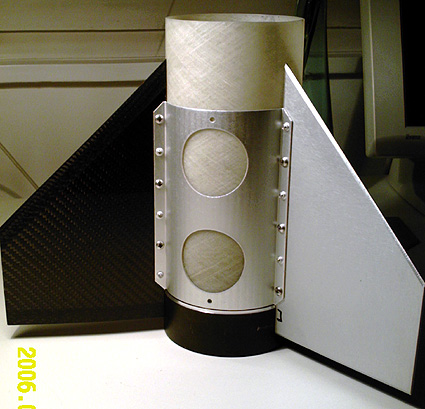

Als Flossen(aufnahme) kommt ein 6061-T6 Aluminium Fin Canister von Hawk Mountain zum Einsatz.
Die Flossen sind 3mm stark, leicht profiliert und sind "stressresistent" (Flossenflattern) bis ca. 1.500 km/h.
Beim Einsatz vom N1100 werden diese verwendet.
Sollte ich den N2500 verwenden (müssen), erreiche ich eine Vmax von bis zu 2.400 km/h. Dies verkraften die Aluminiumflossen nicht mehr. Dann werden 3mm bidirektionale VollCarbon-Flossen aus dem Flugzeugbau eingesetzt, die auf Grund ihrer Steifheit rechnerisch 2.500 km/h verkraften, bevor sie zu flattern beginnen.
Wers genau wissen möchte => flutter estimator unter Reiter "other" und "dataSet"
Auf dem Bild mit der Carbonflosse ist schon zur Probe der Retainer aufgesetzt, der jetzt bündig mit dem Fin Can abschliesst.
Der fincanister wird später zusätzlich zur Klemmung mit 6 x 3mm Schrauben mit dem airframe verschraubt.
Soviel für heute,
viele Grüsse
Eberhard

eine ganz dumme Frage habe ich: Wieso fliegst du nicht grundsätzlich mit den CFK-Flossen? Welche Vorteile haben die Alu Flossen, die du beim Moonburner einsetzen willst?

Beitrag 97526 [Alter Beitrag15. März 2006 um 22:39]
Gar keine - aber die waren dabei big grin
Und schliesslich muss man sein Geld ja abvergnügen wink wink
Spass beiseite: eigentlich wollte - und will - ich mit dem moonburner fliegen. Dafür war die Fin Can gedacht. Sollten wir aber keine 1.3 Einfuhrgenehmigung nach UK bekommen, muss ich auf den N2500 ausweichen. Deswegen die zusätzlich gefertigten Carbon-Flossen...

Beitrag 97532 [Alter Beitrag16. März 2006 um 00:29]
Kommt da noch ne Verkleidung drumrum? Wäre angesichts der zu erwartenden Verwirbelungen vielleicht keine schlechte Idee. Sind die Schrauben irgendwie gesichert? Hast Du da normale Schrauben oder eher Bolzen drin? Stahl? Wie groß ist das Spiel im Durchmesser? Was sagt das Gewinde dazu? Wenn Du die Carbon-Flossen sowieso schon hast würde ich das nehmen was leichter ist... Und mit Flanke meinst Du wahrscheinlich Flange, also Flansch, Bund oder Krempe?

Beitrag 97535 [Alter Beitrag16. März 2006 um 00:44]
Hi Oliver,
tsss, tsss - so viele Fragen in so einem kleinen Beitrag...? Ein Fernrohr
Genausoschnellgeantwortet wink:
-ja
-Loctide
-V2A-Schrauben
-zöllig /steiles Gewinde
-keins
-Krempe
Viele Grüsse
Eberhard

Beitrag 97542 [Alter Beitrag16. März 2006 um 08:37]
ja auch ich kann mir schlimmeres vorstellen fg
Man du klotzt ja ganz schön rein. Kann ich verstehen das du da vor allem Platz brauchst im Keller oder lagerst du die wo anders schön weich auf einen Kopfkissen neben dir?angel
Okay werden wir wider ernst. Die Finnen werden nicht TTW montiert sondern mit dem Aluframe gehalten? Flattert den dann nicht das Aluminium an der Stelle wo die Schrauben sind? Könnte mir vorstellen das bei so einem Fall die Schrauben recht schnell ausleiern. Oder wird das ganze noch mit der Verkleidung wonach Oliver gefragt hat am Flattern gehindert?
Wenn du von dem N1100 auf den N2500 wechseln musst (du Armer) dann wird sich das doch auch mit Sicherheit in der Höhe auswirken, oder hast du dann wie die Profis BEtonballast vorgesehen? In diesem Fall, würde ich gerne was mit fliegen lassen.
