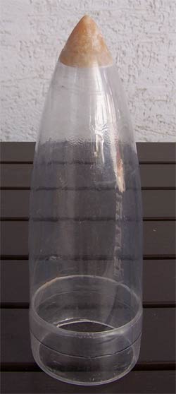

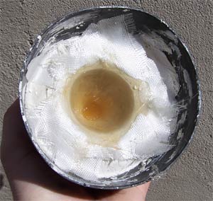

So, nun habe ich für die geschrumpfte Spitze ( siehe Seite 2 unten ) noch das fehlende obere Stück Spitze gebastelt.
Dazu habe ich ein wenig Gips dünnflüssig angerührt, die Holzspitze ca 4 cm eingetaucht, und aushärten lassen. Dann die Holzspitze rausgezogen. Gipsform gut eingefettet und zuerst mit dünnen GFK Resten ohne Harz ausgelegt. Dann das eingelegte GFK mit Polyester Harz bestrichen, und mit weiteren Lagen GFK ausgelegt.
Nach 20 Minuten konnte ich das Teil mit etwas Gewalt aus der Form holen.
Den Rand sauber abgeschnitten und die Spitze mit Superkleber eingeklebt. Noch ein wenig entfetten, schleifen und lackieren.
