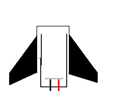

Bilder kann ich leider erst nach Ostern posten, da ich erstmal wegfahre, aber ich habe mit Paint mal zwei mögliche Aufbauten erstellt, eine mithilfe einer verdampfenden Alufolie (Wirkungsgrad bis zu 5%)
und eine mithilfevon Wirbelströmen (Wirkungsgrad weiß ich nicht, liegt aber wahrscheinlich nideriger)
