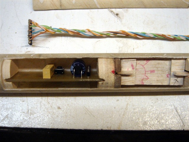

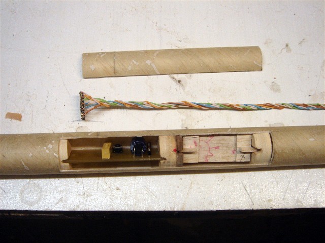

Nachdem ich ausgerechnet hatte dass die rakete über 700m fliegen soll, war klar dass ich den Austoß vom D7 nicht mehr als Bergungssystem nutzen will. Also den MiniMag bestellt.
Der ist Mittlerweile auch angekommen. Nächstes Problem: eine Platine mit 21mm breite und ca 10mm höhe in ein 25mm rohr bekommen. das ganze wird recht knapp, und ich muss die elektroniksektion in die Länge ziehen, da schalter, LED und Batterie beim besten willen nicht auf einmal reinpassen.
Das nächste Problem: die D-Motoren sind etwas dicker als 25mm, jetzt passen die nicht ins rohr rein angry also ist schleifen angesagt bis der reinflutscht.
Wegen dem Ausschleifen und der E-Sektion hab ich mich entschlossen, 4 Lagen GFK extra raufzumachen, damit die rakete stabil bleibt.

So, die ebay ist drinnen und muss nurnoch geklebt werden.
