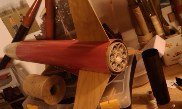

Beitrag 7196927 [Alter Beitrag04. Mai 2010 um 23:54]
Klasse bounce
Also 1 Flieger wird sich doch noch finden. Ist noch genug zeit um was zusammen zu bauen.
In meine Rakete teste ich dann gleich noch meine Bergungselektronik. 1. Versuche heute haben schon sehr gut geklappt wink .

Äähm, Ralf, das sind nur 8 Motoren fg
Musst Du wohl nochmal bauen, schade fg

Beitrag 7196930 [Alter Beitrag05. Mai 2010 um 09:54]
Das sind zehn Motoren. Zwei kann man nur nicht sehen big grin

Naja, ich bin auch erst bei sieben. Ziel ist 15, dann gleicht sich das aus. Weiß jemand welche Dosen noch ca. 2 cm mehr Durchmesser haben als die Ravioli von, ähm, Lidl oder Aldi wars glaub ich?

Aha, 2 Micromax sind da an der Seite dran, jetzt sehe ich es fg
Wäre ja auch mal was, ein 10er Micromax Cluster...

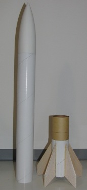

Der Lack fehlt noch (und wird wohl auch nicht mehr...), aber der "Rest" ist fertig:

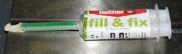

Das Heck ist als "Single Use"-Bauteil gedacht; es wird nach dem Flug gegen eines mit 29 mm-Motorhalterung getauscht. Beim Bau des Clusters habe ich mit Begeisterung das da: benutzt. Ein sehr schnell härtender PU-Schaum, der sich nur um das ca. 1,5- bis 2-fache aufbläst, dabei aber knüppelhart wird.
Grüße!

@Hagen: So einen Schaum werde ich mir auch zulegen,
da ich schon so eine Klebepistole für diese Kartuschen habe.
(Ich benutze Sie bis jetzt nur für das 5 Minuten Epoxy von R&G,
das ist so superschön und tropffrei zu verarbeiten.) wink
