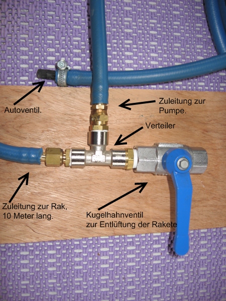

Frage zum Drucktest: Wie lasse ich nach bestandenem Druchtest die Luft aus dem Tank?
MfG Stefan
Und wenn sie undicht ist, dann wartest du einfach! Gruß Andy

Grüsse! Ich schreibe ja bei BESTANDENEM Drucktest. Frage: Wie lasse ich den druck raus, wenn ich keine Autoventil verwende? Einfach runter mit der Gardena oder wie? MfG Stefan

Hm, bin der Meinung, dass ein Thread ruhig wiederbelebt werden darf, wenn es passt, sonst könnte man sie ja auch löschen. @Stefan: Irgendein Ventil musst Du doch benutzen, oder wie schliest Du die Pumpe an? Da solltest Du den Druck auch wieder ablassen können, egal ob Autoventil, französisches oder nomales Blitzventil. Gruß Stefan

Soweit ich weiß ist das ein Autoventil. Ich nutze nur richtige Druckluftkupplingen. Die sind 100% dicht. Und nach einem Drucktest klemm ich einfach eine Pistole (also die Dinger um mit Luft zu reinigen ran) und lasse den Druck damit ab. Bei meiner neuen Startzentrale wird dies aber alles ein bisschen professioneller geregelt sein werden.

Hi Stefan Ich verwende zum Drucktest den Schlauch von meiner Startrampe. Am Schlauch ist ein Kugelhahnventil über das ich den Druck nach bestandenem Test schnell ablassen kann. Siehe Bild. Gruß Uwe

Aha, sieht gut aus!
Ich glaube das ich das Problem auch so lösen werde.
