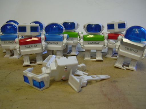

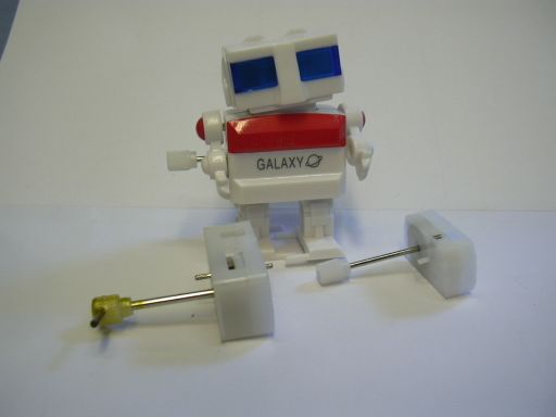

Hallo @all,
heute hab ich ein Päckchen mit den bestellten Robotern von Planet extra bekommen und direkt einen der kleinen Roboter hingerichtet.
Die Timer sind kleiner als die die ich bisher immer verwendet habe aber sehen gut aus, rein subjektiv würde ich sagen das die neuen Timer etwas schneller ablaufen das werde ich aber noch mal testen wenn ich das erste Fallschirmmodul damit gebaut habe.
Auf dem Bild seht ihr einen der Orginal Roboter, rechts der Timer aus einem Roboter, links einen der alten Timer
