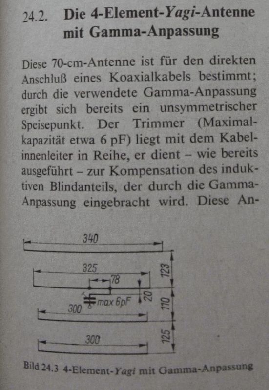

da hat sich ja mächtig was getan. Christoph, dein Versuchsbericht ist ja ein Traum. Haste auch nicht zum ersten mal geschrieben, oder. Mit meinem Doppel-Dipol bin ich nocht nicht richtig glücklich bezüglich der Peilung. Kann aber auch an dem Billigscanner liegen oder zwischen den Ohren. Kann ich leider nicht genauer prüfen, da mir die Referenzen fehlen. Zumindest reicht ein Lipo am Sender.
Kannst bzw. darfst Du die Bastelanleitung zur Yagi hier einstellen? Vielleicht hast Du aber auch den passen Link.
