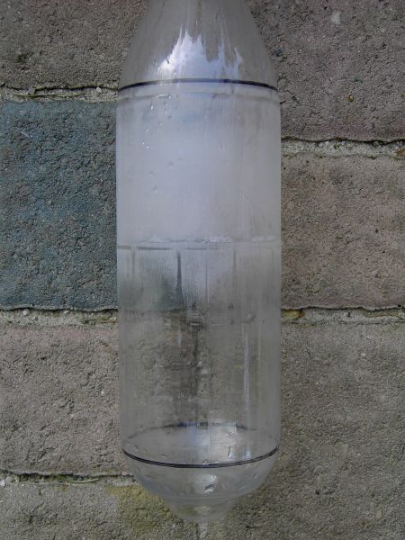

Batkiter
Registriert seit: Jun 2006
Wohnort: Moenchengladbach
Verein: Alleineflieger
Beiträge: 420
Der erste Versuch eine aerodynamisch günstige Spitze zu formen ist ganz gut ausgefallen. Arbeite an der Optimierung. Gruß Batkiter

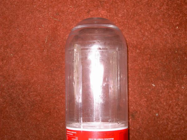

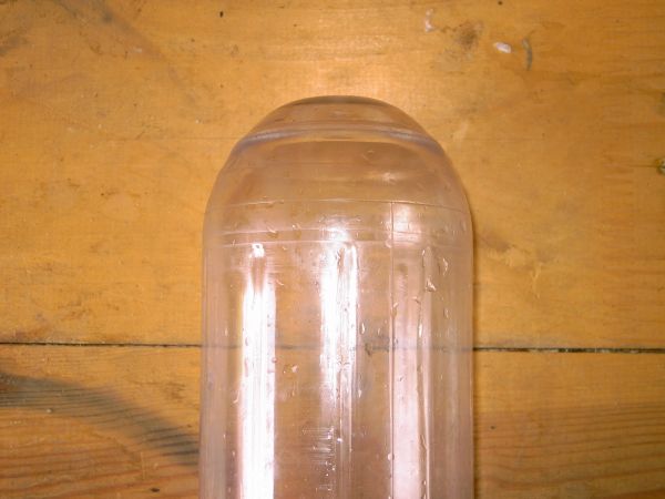

Twister
Registriert seit: Jul 2006
Wohnort: Isen
Verein: 1.WC Mühldorf-Nord
Beiträge: 255
Ich würde sagen es geht, aber sehr schwer.
hab auch mal ein paar versuche gemacht.
Problem: Man braucht nicht nur ein 100 mm rohr, sondern auch gleich eines das etwas stabiler ist. So wie das Ding von batkiter. Man braucht nähmlich 10 Bar damit man die Flasche ganz zylindrisch bekommt. ich hab mich vorsichtig ab 8,5 Bar rangewagt, aber die Flasche dehnt sich nicht an allen Stellen so schön gleichmäßig wie bei batkiter
