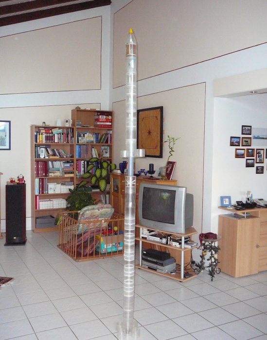

Hehe Danke fürs Lob!  Also bei der 3, 5 M Version muss ich noch ein paar Dinge für die Stabilität tun. Eeeehm, Wahnsinning?? Ja ich denke das triffts!  Ich will so richtig weit hoch! Den Cable tie kann man schön kürzer machen, dann leiden aber die Cable Ties darunter und gehen schneller kapput

Soooooo  Video hab ich leider noch nicht gemacht, aber ich hab die 4,5L /1,5L Version mal auf 9 Bar in den Himmel geschickt! Resultat: Von Gipfel bis Boden ohne Fallschirm 7-7,5 Sekunden. Bei einer Beschleunigung von etwa 9,1 m/s² ergibt sich eine Höhe von bischen mehr als 200 Meter

So morgen werden die Grenzen von dem Teil ausgereizt  Hab jetzt noch nen 7L Booster der dann den anfang macht. Oben ist die 4,5 L. Video wird gemacht. Bin gespannt! DAS Ding soll fliegen:
