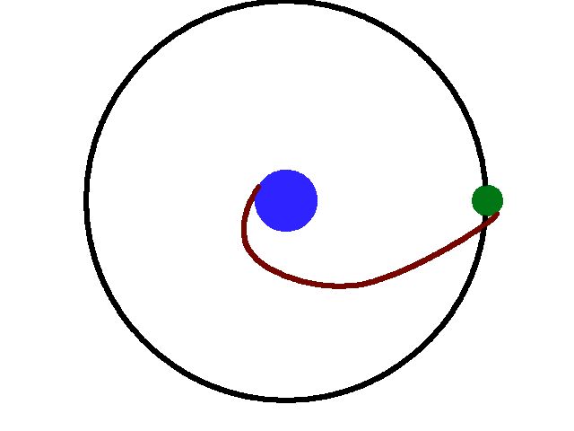

Also da sich der Mond ja um die Erde dreht bräuchte man nur eine Geschwindigkeit die größer als die Fluchtgeschwindigkeit ist. Die Rakete müsste dann in einer Ebene mit der Mondumlaufbahn gestartet werden. (Ich finde keine Grafik dazu um das zu veranschaulichen.) Das bedeutet das sich dann das Gefährt von der Erde entfernt und sich der umlaufbahn vom Mond nähert.
Papierkrieg ist das sicher genug. Bis in welche Höhe gehört denn einem Land der Luftraum? Es müsste doch das jeweiligt Land dafür zuständig sein bis zu dieser Höhe.
Hab doch noch eine Grafik gefunden:
