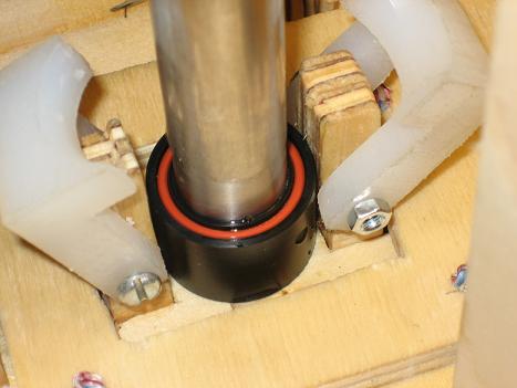

Hehe, interessant, dass es etwas dauert, bis einige doch noch merken, dass man mit grösserem Düsendurchmesser höher kommt, dabei ist davon doch immer wieder die Rede ... Ich bin noch nie mit Gardena geflogen. Habe mir von Anfang an meinen eigenen "Cabel Tie Launcher" konstruiert. Wie man ihn eigentlich nennen soll, weiss ich nicht. Zwei Halter PET-Flaschen Starter?? Funktioniert eigentlich gleich wie Cabel Tie, hat nur etwas massivere Halter und die Dichtung ist etwas anders und komplizierter. Ist aber 100% dicht. Gruss, JKH

Das sieht ja mal gut aus. Aus was hast du die beiden Halterungen gemacht die die Flasche halten?

Ich denke das, das POM ist. POM ist so ein kunstoffähnlicher Werkstoff.

Ist POM, genau!

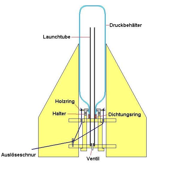

Hier noch eine Konstruktionszeichnung: Gruss, JKH
