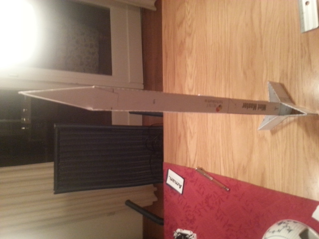

Uhii bist du schnell, Ralf.

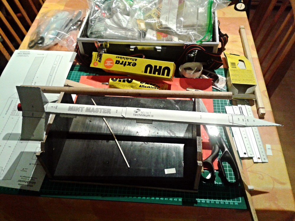

Ich bin ja gerade erst dabei, die Fehler zu korrigieren. Ich glaub ja selber nicht, dass ich ständig was finde, ist aber so. Da gehen die Nächte dahin.
Gerade habe ich die Spitze korrigiert, die etwas zu klein geraten war. Das kann man auf dem Bild von Ralf gut erkennen.
Danke auch an Andreas für das Lob. Ich würde Dir ja gerne mal eine fertige für einen Probeflug zusenden. Es sei denn, du möchtest selbst mal eine bauen.
Und so sieht meine Raketenbaustelle aus:

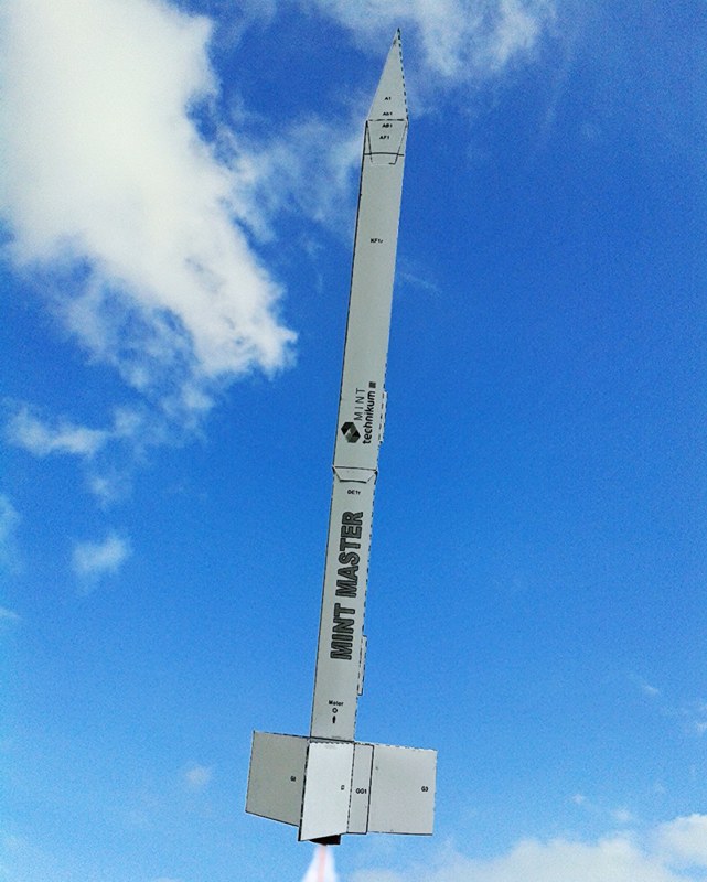

Heute konnte ich das erste Bild von der fertigen Rakete in einer Wolkenlücke machen.

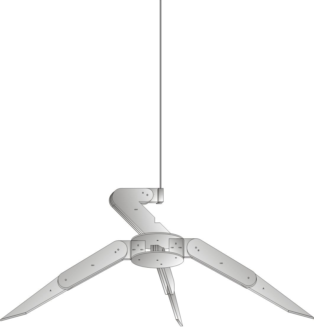

Die Testflüge der MINT MASTER verliefen alle gut. Die aktuelle Version muss noch gezeichnet werden und wird dann veröffentlicht. Hier ein Video vom gestrigen Test bei absoluter Windstille am Abend. Das Video zeigt die guten Flugeigenschaften und die perfekte Taumelbergung. Auch die Landung auf Schotter kann die Rakete nicht beschädigen:
Video vom Testflug
Zur Zeit arbeiten wir an der farbigen Version. Die Zeichnung auf unserer Seite ist nicht aktuell. Wenn sie fertig ist, posten wir das hier.

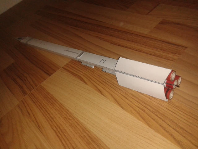

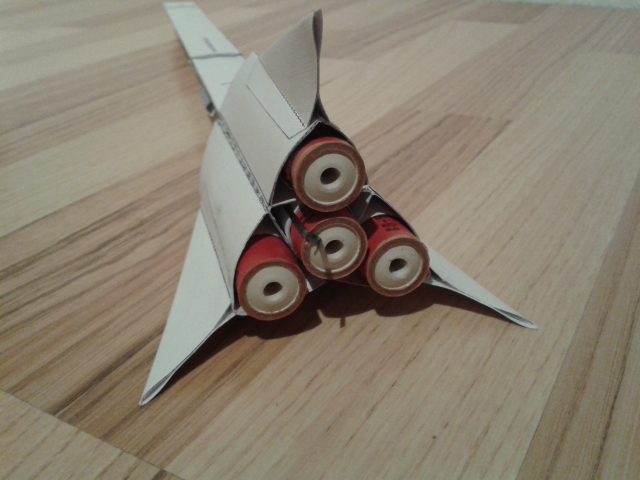

Ich hatte gerade mal so eine Idee. Eine Papierrakete als vierer-Cluster mit A6-4 Motoren
Das schien unmöglich, bis ich die Rakete auf die Waage gelegt habe. 140 g. Startgewicht geben der Sache eine Chance.
Sollte das die erste Papierrakete als Cluster werden?

Das sieht interessant aus, aber wo kommen die 140 g her? Ist das Papier aus Bleifasern? Bei den vier Motoren im Heck würde ich auch besonders auf die Stabilität achten. Kommen da noch Flossen dran?

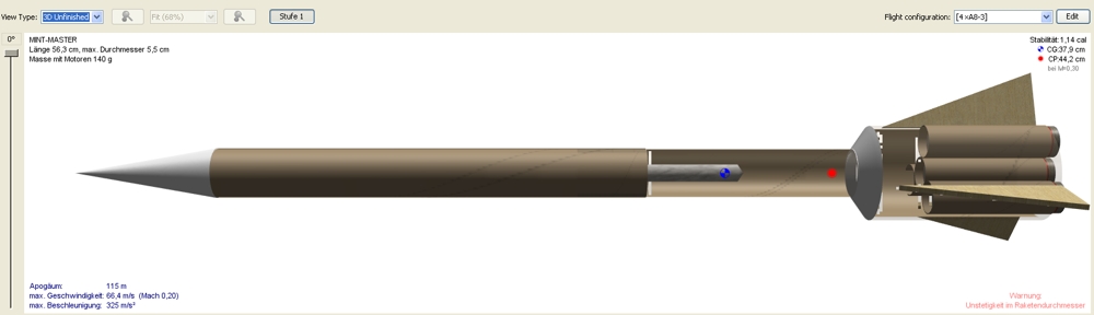

Mit Flossen könnte das funtkionieren. OR ist da offenbar ganz zuversichtlich:
Gewicht und Schwerpunkt ergeben sich aus Motoren und Trimmgewicht. Die Rakete wiegt leer 48 Gramm.

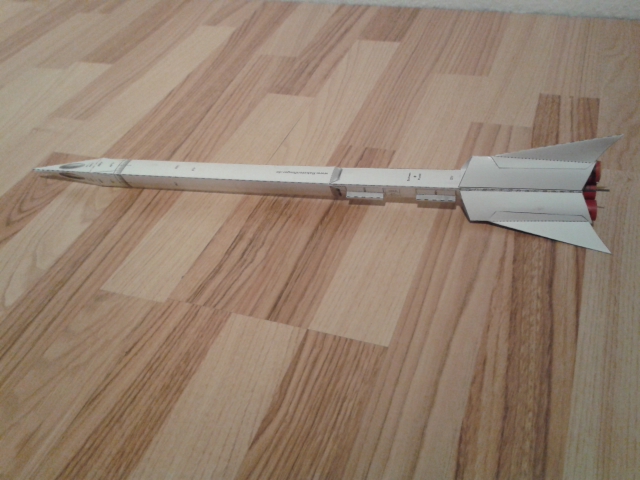

Sie ist fertig!
Jetzt noch A Motoren bestellen und dann erfolgt der Testflug.
