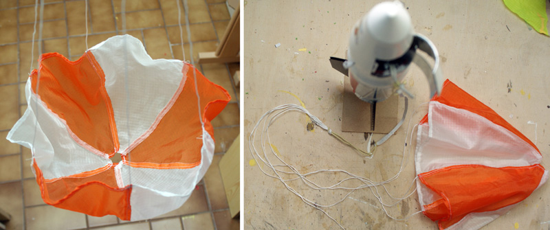

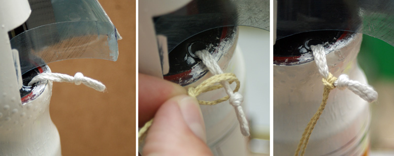

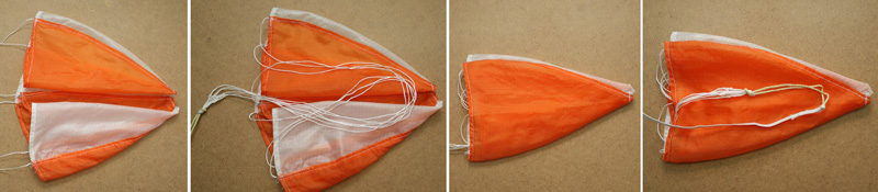

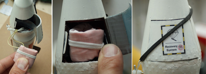

            Ich habe jetzt noch einen weiteren Schirm genäht.
          Material: MIL-C-7020 Type I Farben: Weiß, Orange Segmente: 6 Durchmesser: 28cm Leinenlänge: 50cm Sinkgeschwindigkeit: 4m/s (Raketengewicht: 107g) Aufbau der Leine zur Rakete (1) Schlinge zur Befestigung an der Rakete (2) Schockband (Gummi) (3) Schlinge zur Befestigung des Schirms am Schockband (4) Schirmleinen (Schirm) Bei diesem kleinen Schirm habe ich auf einen Wirbel verzichtet. Da alle Verbindungen schnell zu lösen sind, können verdrehte Leinen auch schnell wieder geordnet werden. So lege ich den Schirm zusammen. Sicherlich gibt es auch andere Möglichkeiten. Ich habe mich für diese Variante entschieden. Das Schockband muss natürlich nicht mit in den Schirm gelegt werden. Dieses lege ich alternativ in lockeren Schlaufen erst in die Fallschirmkammer und dann den Schirm davor. Einfache Befestigung an der Rakete mit einer Schlaufe. Und hier kommt der Schirm in die Rakete. FERTIG! Die Rakete ist komplett. Weitere Fotos folgen nach dem ersten Flug. Marcel If You Don't Try, You'll Never Know  |

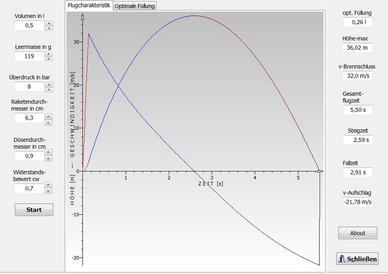

            Hallo Yossarian,
          hier die technischen Daten vom gestrigen Flug: Volumen: 0,5l Düsendurchmesser: 9mm Leergewicht inkl. Fallschirm: 119g Wassermenge: ca. 0,25l (habe ich nicht so genau abgemessen) Druck: 8bar Raketendurchmesser: 6,3cm (0,5l Vilsa-Flasche) Widerstandsbeiwert cw: 0,7 (ist der Standardwert im Programm, habe ich so gelassen) -------------- Mit diesen Daten in dem Programm "Wasserrakete nach Christian Göpel" werden folgende Werte berechnet: opt. Füllung: 0,26 l Höhe-max: 36,02 m v-Brennschluss: 32,0 m/s Gesamtflugzeit: 5,50 s Steigzeit: 2,59 s Fallzeit: 2,91 s v-Aufschlag: -21,78 m/s Wenn ich das mit dem Flug von gestern vergleiche, dann kommt das schon hin. Soweit man die Höhe schätzen kann. Gruß Marcel If You Don't Try, You'll Never Know  |

	    		Beitrag 7626403
            Den habe ich mal irgendwo in den unendlichen Weiten des Internets gefunden.
