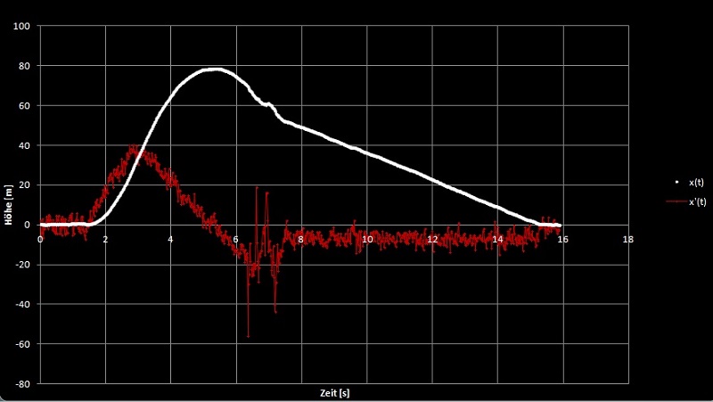

Danke für den Tipp den gleitenden Durchschnitt zu umgehen Oliver!
Ich habe die Aufnahmefrequenz nun erhöht, die Höhe über 13 Punkte hinweg gemittelt und dann nochmal mit dx/dt die Geschwindigkeit berechnet. Der Start heute war sehr gut und die höherfrequente Datenaufnahme hat dank einer neuen SD-Karte auch super geklappt.
In einem der Bilder sehe ich ein weiteres Breakoutboard -> SD Karte? Micro SD? Bei 'ner SD gibts auch meilenweite unterschiede in der Schreibgeschwindigkeit, allerdings bezweifle ich dass ein kleiner Arduino die Schreibgeschwindigkeit einer SD ausreizen wird. Eine Idee zum Datalogger wäre: eine if-Abfrage einbauen die erst dann mit dem logging beginnt, wenn die Rakete gelandet ist. Aber dafür wird der RAM wohl kaum reichen big grin. Hierzu eine letzte Frage: Wie groß sind denn deine logging Dateien (Größe pro Aufzeichnungsminute)?
Ich benutze eine SD-Karte für den jetzigen prototypen. Der nächste schritt wäre dann einen Altimeter für 25mm Raketen zu bauen, wo dann eine micro-SD eingebaut wird.
Die loggingdateien sind im format *.csv und sind wenige Bytes groß.
