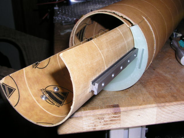

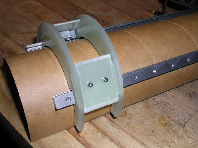

Meine Rohrschublade hat sich als dumme Idee erwiesen. Der lange Hebel erzeugt einfach viel zu hohe Momente. Egal ob als Rohr in Rohr Lösung oder mit aufwendigen Kunststofflinearführungen. Der Aufbau sah dann ganz toll aus, ist aber trotzdem für die Tonne.
Werd' mich wohl auch mal an einer Klappe probieren.
Gruß Jörg

Naja, die Idee war nicht wirklich cool. Mit 600g Last in der Lade ist das Teil halbausgezogen in der Horizontalen kaum noch zu bewegen. Die bremst durch das Verkanten nahezu lehrbuchmäßig. Berechnet dürfte sie max. 5cm "Verfahrweg" haben- ich hab' sie "Doppeldosenpassend" 40cm lang gemacht... Vertikal flutscht natürlich alles sehr schön und ist auch stabil, aber da der Winkel beim Absetzen ja nie wirklich definiert ist, wäre das viel zu unsicher. Zum Herausziehen wollte ich die Schockcord mit unterschiedlichen Anschlägen (Knoten wink ) verwenden. Das ganze wäre somit auch noch sehr Abhängig von der Beschleunigung der Spitzensektion durch die Ausstoßladung. Die letze Idee war dann elektromotorische Öffnung mittels gehacktem Servo als Getriebemotor und Zahnstange. Auf den Aufwand dabei hätte ich mich eingelassen, aber dadurch wäre es quasi unmöglich geworden die Schockcord unter Last durch die Mimik zu führen ohne, daß sie mit dieser ins Gehege kommt.
An der Klappenkonstruktion gefiel mir halt die starke Schwächung der Rohrstruktur nicht so sehr. Irgendwie sollte das doch noch andersser hinzubekommen sein- mir fällt nur nicht ein WIE ?!confusedsmile
Wobei es andersherum auch möglich sein sollte den Klappenmechanismus definiert Kräfte aufnehmen zu lassen...
Ach so, das Gewicht der kompletten Konstruktion lag bei 200g- damit hätte ich als ansatzweiser Leichtbaufetischist leben können.
VG Jörg

Man könnte sie ja auch im 6"-Rohr quer eingebaut lagern und durch einen servo(?)gesteuerten Federmechanismus seitlich rausstoßen. Die Deckel für die Löcher sind einfach auf Reibung eingepasst (so wie die meisten unserer Kuppler) und mit einer dünnen Schnur mit der Rakete verbunden, so dass sie nicht verloren gehen.
Jörg, Deine Konstruktion wäre wohl verkantungsärmer, wenn man statt Gleitlagern Schienen über mehrere Rollen oder umgekehrt laufen lässt (Schubladenführungen?)?
PS: Ist nur so halb-ernst gemeint, aber einfach wäre es! ;-)
