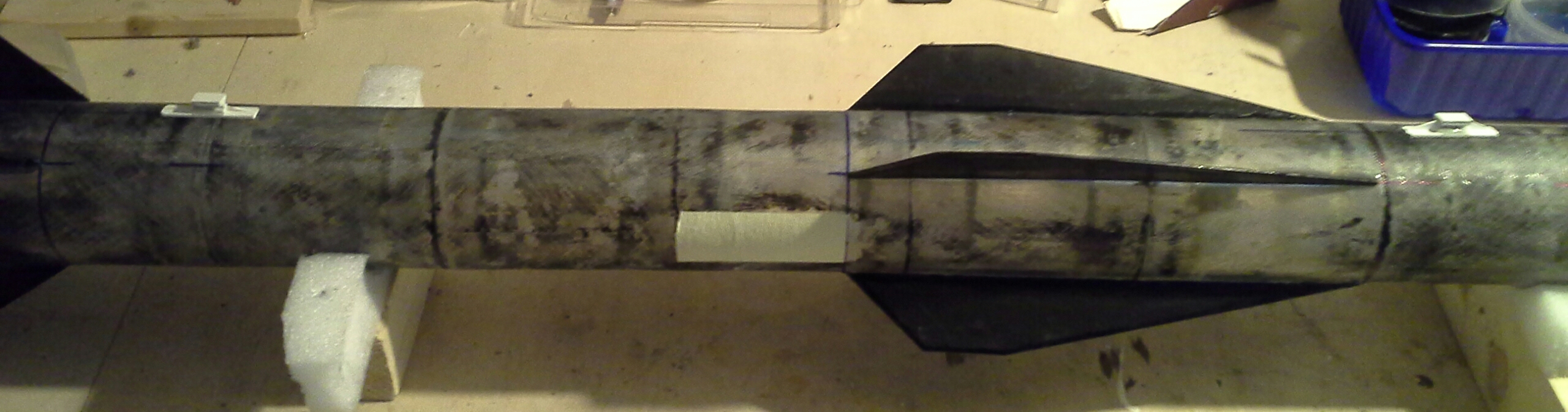

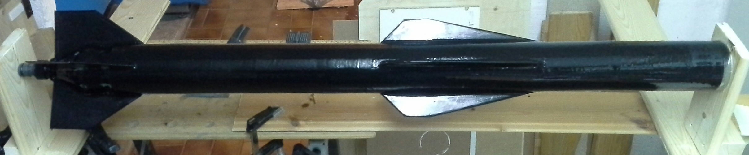

Beitrag 7633848
Rail Guides sind angeklebt (beidseitiges Klebeband) und die Stelle für die Füllstandsanzeige ist abgeklebt.
Und dann alles wieder in Schwarz lackiert. If You Don't Try, You'll Never Know |

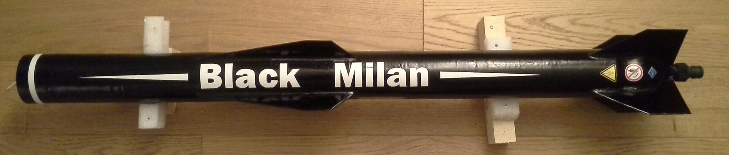

Beitrag 7633870
Beschriftung, fertig.
Als nächstes geht es dann an den Lötkolben, Zeitschalter mit Servo bauen. If You Don't Try, You'll Never Know |

Beitrag 7633950
Ich habe die Aufkleber noch dünn mit Epoxidharz übergepinselt.
Man fühlt zwar noch, dass die Aufkleber minimal auftragen, die "scharfen" Kanten sind aber weg. Es sind jetzt gleichmäßige Übergänge zu den Aufklebern. If You Don't Try, You'll Never Know |

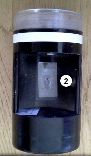

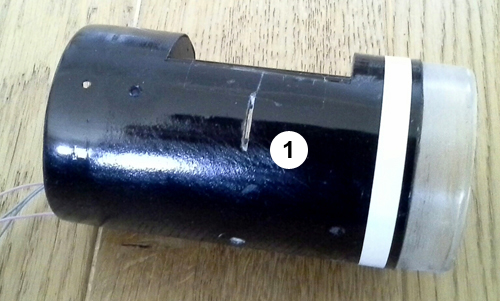

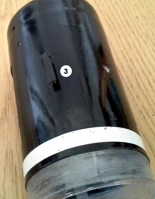

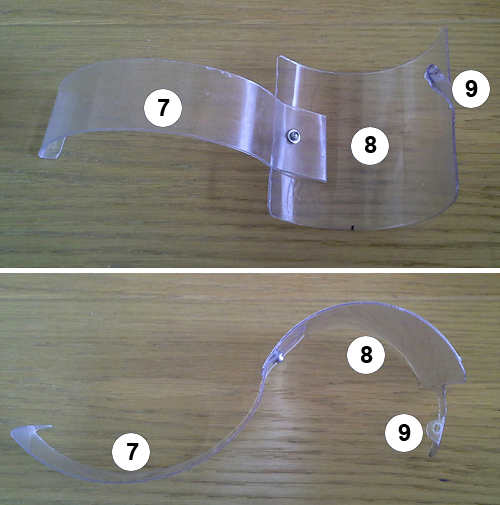

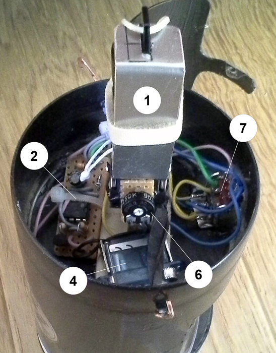

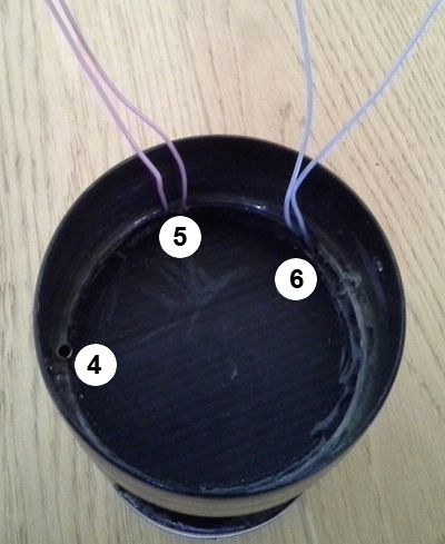

So, es fehlt ja noch die Überarbeitung der Fallschirmkammer.
Tommy-Timer raus und elektrischer Timer mit Servo rein. Der Aufbau ist wie bei meinen anderen Raketen. Heute habe ich mit den ersten Arbeiten begonnen. (1) Der Schlitz für die Tür-Verriegelung mit Servo. (2) In der Kammer der Schalter, der den Servo nach Auswurf des Fallschirms abschaltet. (3) Der Abreißkontakt zum Starten des Timers. Dieser besteht aus zwei Stückchen Messingrohr (Innendurchmesser: 1 mm). An jedes Röhrchen habe ich ein Kabel gelötet. Dann über jedes Röhrchen ein Stück Schrumpfschlauch und noch ein Schlauch über beide. (4) Durch dieses Messingröhrchen (Innendurchmesser: 3 mm) führt später der Stab vom Servo zum Schlitz (Tür-Verriegelung). Da die innere Wandung der Fallschirmkammer aus einer PP-Hohlkammerplatte besteht, konnte ich das Röhrchen einfach in eine der Kammern stecken. (5) Kabel des Schalters, der den Servo nach Auswurf des Fallschirms abschaltet. Die Kabel habe ich durch das Innere der PP-Hohlkammerplatte geführt. (6) Kabel des Abreißkontaktes. Die Kabel habe ich durch das Innere der PP-Hohlkammerplatte geführt. (7) PET-Streifen als Auswurffeder (befestigt an der Tür). (8) Tür mit Lasche für die Verriegelung. (9) Lasche für die Verriegelung. Die Lasche kommt bei geschlossener Tür in den Schlitz (1). Der Stab vom Servo fährt bei dem Verriegeln der Tür durch das Loch in der Lasche. If You Don't Try, You'll Never Know |

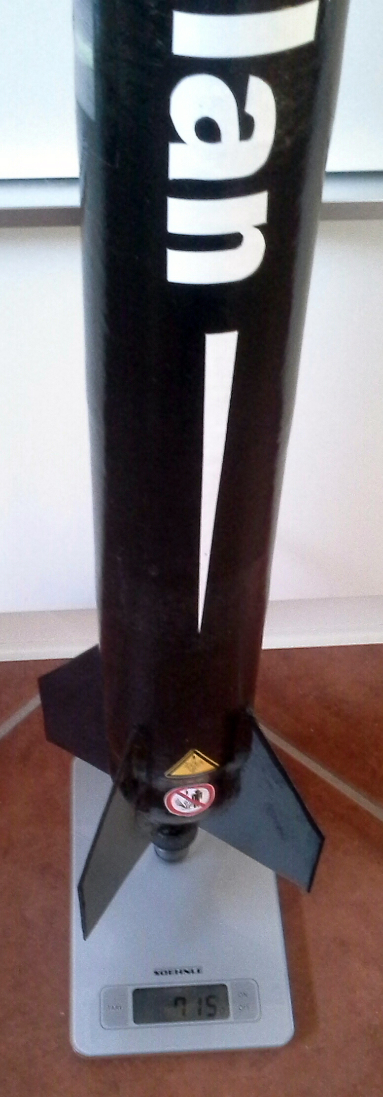

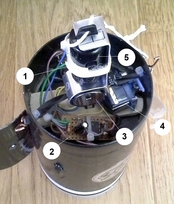

Beitrag 7634371
Fertig, die Technik ist drin.
(1) Halter für den Höhenmesser (2) Elektronischer Timer (3) Stromversorgung, 2 mal CR2032 (4) Mini-Servo (5) Höhenmesser von ESTES (6) Poti zum Einstellen der Zeit (250k) (7) Bedienelemente (1 x 2fach Umschalter, 1 x Wechseltaster) Das Leergewicht inklusive Höhenmesser beträgt 715 g. Den nächsten Eintrag gibt es dann vom ersten Start. Marcel Geändert von WARAausKIEL am 14. März 2015 um 20:24 If You Don't Try, You'll Never Know |

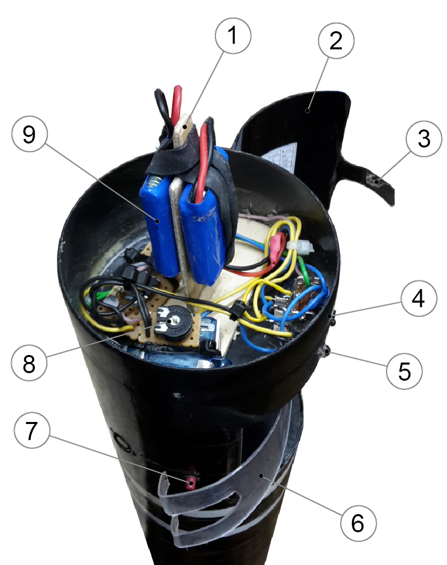

Beitrag 7642201
Moin zusammen,
abschließend habe ich jetzt auch die CUDA auf Lipos umgerüstet. Der Schalter zum Abschalten des Servos wurde von der Rückwand der Fallschirmkammer an die seitliche Verriegelung der Tür verlegt. (1) Halter für die beiden Lipos. Befestigung mit Gummibändern. (2) Tür der Fallschirmkammer (3) Lasche mit Öse zum Verriegeln (4) Bedienelemente (Schalter) zum Verriegeln und Einschalten des Timers (5) LED => Elektronik ist eingeschaltet (6) Auswurffeder (7) Schalter zum Abschalten des Servos nach Öffnen der Tür (8) Poti zum Einstellen der Zeit (elektronischer Timer) (9) Lipos (2 x 3,7 V) Hier noch ein Video vom Funktionstest. ![]() Grüße aus Kiel Marcel If You Don't Try, You'll Never Know |
