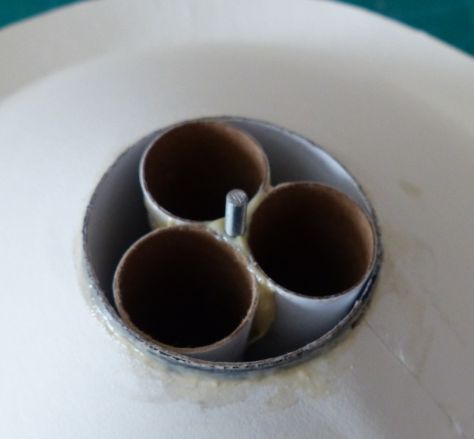

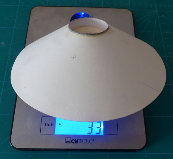

Habe mich noch einmal hingesetzt und eine Flying Saucer in 180 mm Durchmesser gebaut. Diesmal habe ich Fotokarton genommen, um der geringeren Größe Rechnung zu tragen.
Ein 50 mm Rohr wäre für diese Größe aber überdimensioniert. In Vorversuchen habe ich herausgefunden, dass drei 18 mm Motorrohre genau in ein 40 mm Rohr passen. Das 40 mm Rohr ist von Noris, ebenso wie die Motorrohre. Sie sind etwas dicker als die von Klima, so dass es etwas Pressung gibt. In die Mitte habe ich eine 3 mm Gewindestange einlaminiert:
Nach dem Lackieren wird das Ganze natürlich noch um einiges schwerer.

schick achim
die rohre von noris sind aussen 41,5 und innen 40, das nutze ich bei bestimmten situation aus. das rohr ist auch stabiler.

Das Gewicht ist bei diesen Flugobjekten eher nebensächlich, der Luftwiderstand ist enorm hoch und bremst ihn aus. Daher benötigen diese kleinen Dinger viel Schub, sonst neigen sie sich früh zum Boden.
Ein D3 brennt fast schon zu lange, man müsste etwas zwischen D9 und D3 dafür haben.
