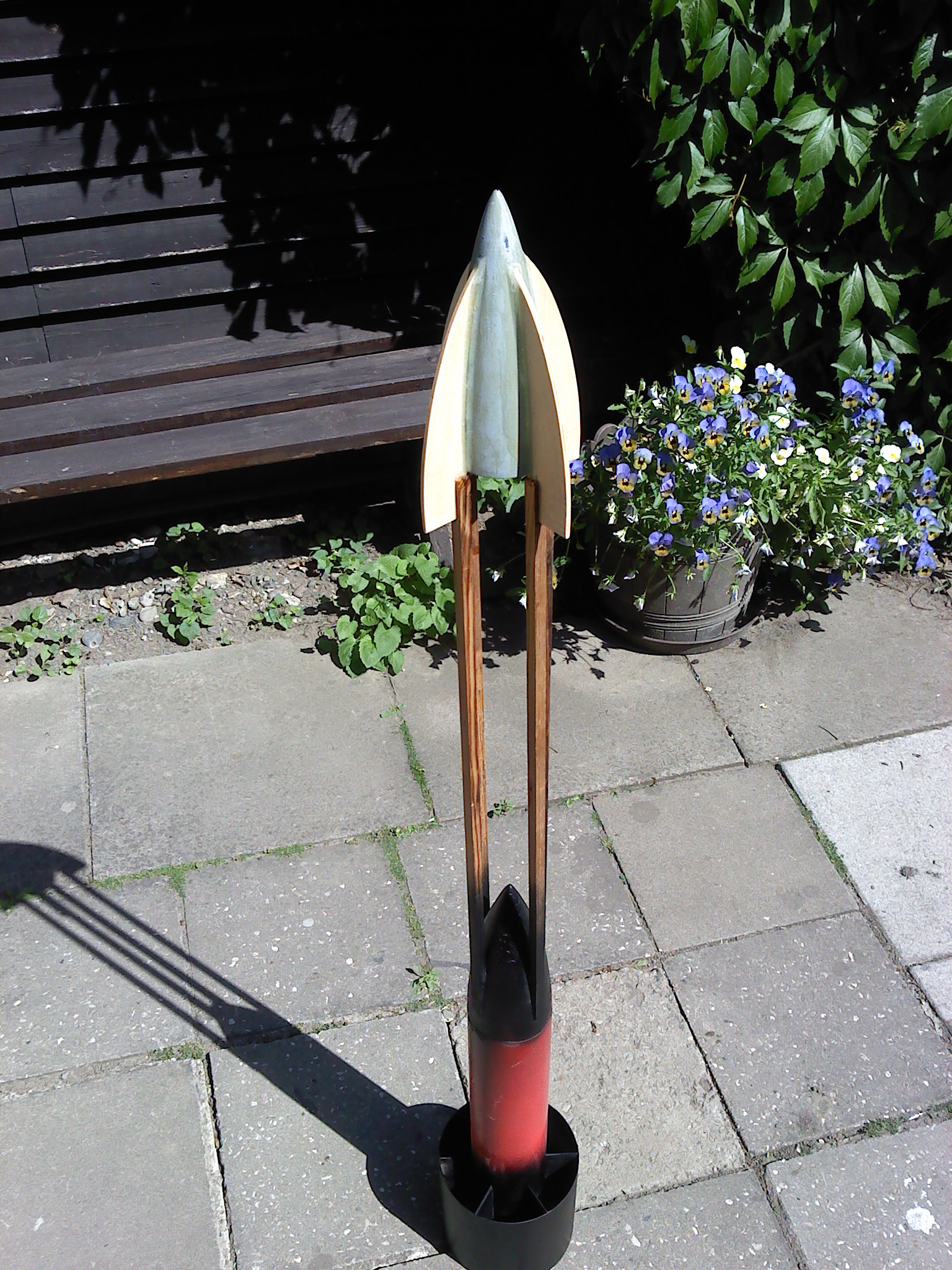

Das sieht doch sehr vielversprechend aus. Bin gespannt!
Beiträge: 3006
Beitrag 7644905 [Alter Beitrag05. Juni 2019 um 21:39]
Das ging aber fix!
Dein Modell war wirklich toll gebaut, ganz zu schweigen vom Startturm.
Es tat mir in der Seele weh es nicht fliegen zu sehen.
Beiträge: 1631
Beitrag 7644909 [Alter Beitrag05. Juni 2019 um 23:22]
Ich habe die Hoffnung noch nicht ganz aufgegeben. Aber der BC125 Stirnröhrenbrenner war für die Konstruktion wirklich zu heftig. Immerhin ist der Rest (ohne die Innereien) total intakt geblieben.
Und das Startgestell wäre leicht zu reparieren.

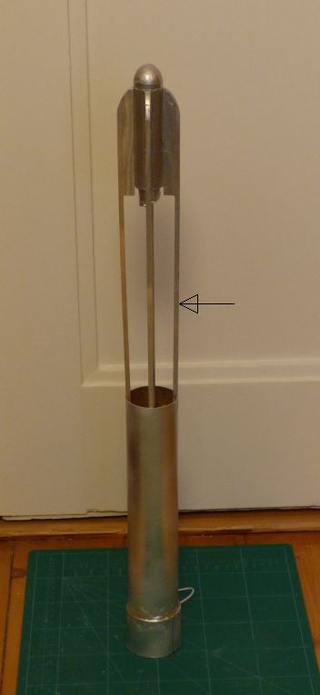

Beim Jahresabschlussfliegen habe ich das Modell Maßstab 1 : 2 noch einmal mit etwas mehr Ballast gestartet und war eigentlich ganz zufrieden.
Es hat jetzt 20 g zusätzlichen Ballast in der Spitze bekommen. Der Schwerpunkt mit einem ausgebranntem Motor liegt jetzt an der Stelle, die der Pfeil angibt.

Bei Noris habe ich jetzt ein Rohr mit 101 mm Außendurchmesser bestellt, das gegenüber dem Rohr von Robert Klima erheblich leichter ist. Bei der Länge von 56,5 cm:
Klima-Rohr: 190 g
Noris-Rohr: 130 g
Differenz also 60 g. Schätzt man die mögliche Einsparung beim Ballast auf etwa den gleichen Wert, so ergibt das incl. leerer Motoren und Ballast statt prognostizierten 750 g nur noch etwa 630 g. Das sollte dann doch mit vier D9-Motoren noch zu wuppen sein. Der RJD wird es zeigen.

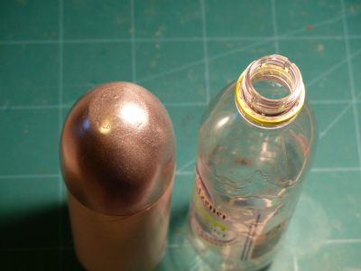

Jetzt ist die Modifikation erfolgt und alles wieder lackiert. Das momentan sehr ruhige Wetter war dafür hilfreich. Das Gewicht kommt auf 683 g mit leeren Motoren. Nach Steen Eller Joergensen kommt sie damit auf 245 m.
Als alter WaRa-Bauer machte ich eine neue Spitze aus einer wiederverwendbaren PET-Flasche. Die Rillen wurden rausgefeilt und nach einigen Runden Spachteln und Schleifen sieht es jetzt so aus:
Das Gute ist, dass sich die Fallschirmkammer, die vorher recht klein war, dadurch etwas vergrößert hat.
Das Innere der Spitze will ich noch mit etwas Papier auskleiden, damit die Ausstoßgase und -partikel nicht das PET zum Schmelzen bringen.

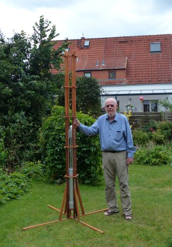

Da hier im Forum fast nichts los ist, stelle ich mal was rein, auch wenn es eher banal ist.
Mein Startgestell für die Pilotenrakete hat ja beim RJD 2019 als Folge des zu originalgetreuen (Fehl-)Starts im oberen Bereich was abbekommen, sodass das neu gemacht werden musste. Es gab mir die Gelegenheit, das noch etwas originalgetreuer zu bauen:
Irgendwie muss man die Corona-Zeit ja sinnvoll ausfüllen. Da es kaum Flugtage gab, war auch nicht so viel zu reparieren. wink
