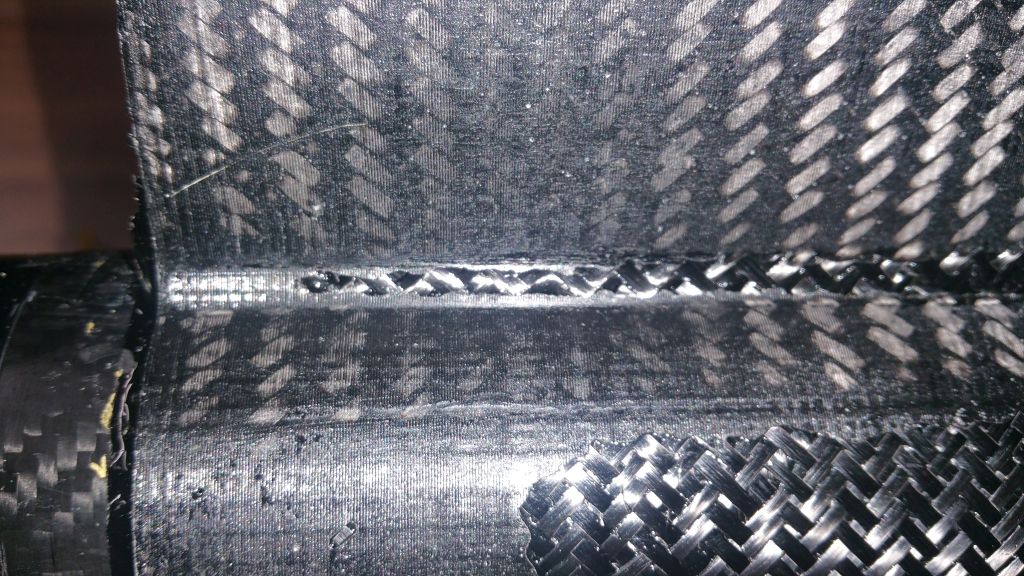

Hallo Reinhard,
so mache ich das auch. Ich denke am wichtigsten ist immer, das man wirklich gut reinigt, damit kein Fett oder Trennmittelreste anhaften. Besonders in den Rohren dürfte noch Trennmittelreste zu finden sein.
Ich werde erst einmal schöne Fillets anbringen und dann die Fasern drüber legen.

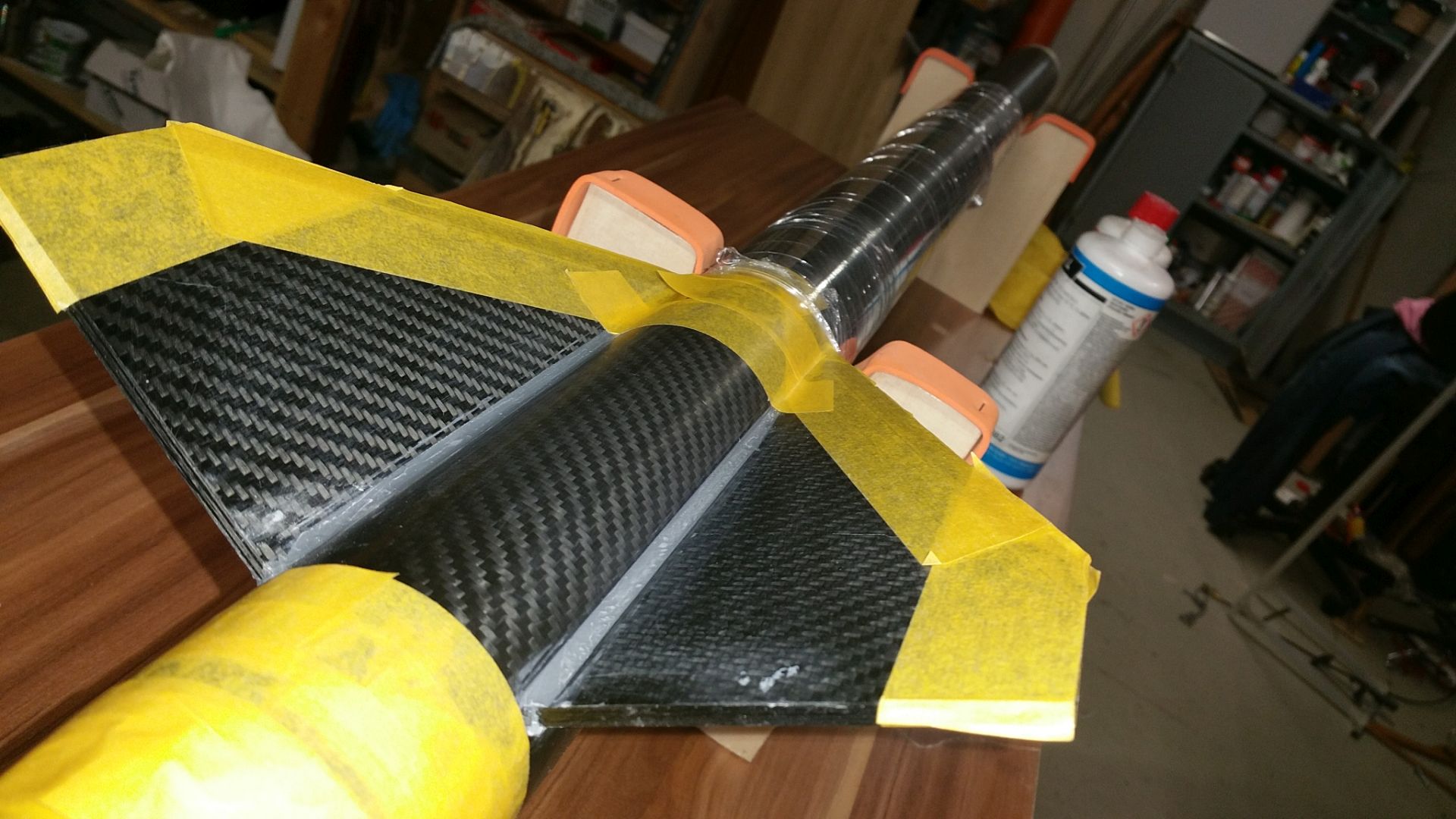

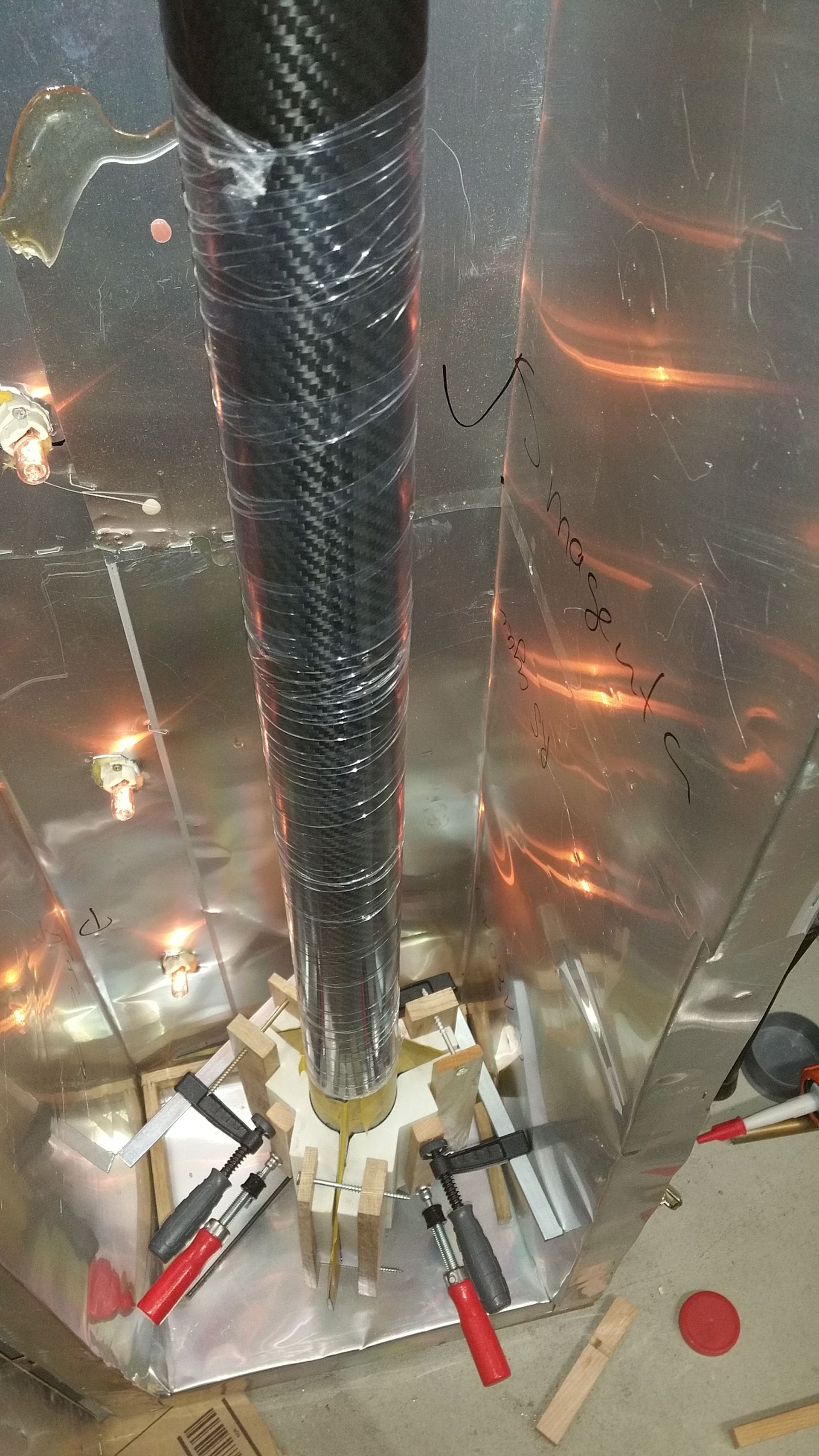

Die Pressform war gedruckt. Jetzt möchte ich auch sehen, wie sie funktioniert.
Morgen weiß ich mehr.

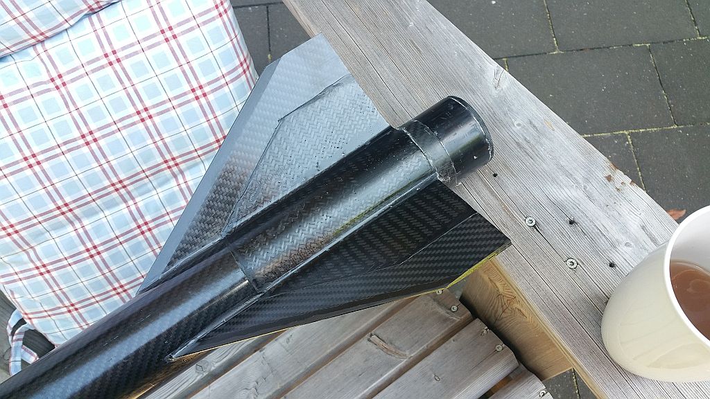

So sieht es jetzt aus
Beiträge: 3043
Beitrag 7646986 [Alter Beitrag16. Mai 2020 um 22:03]

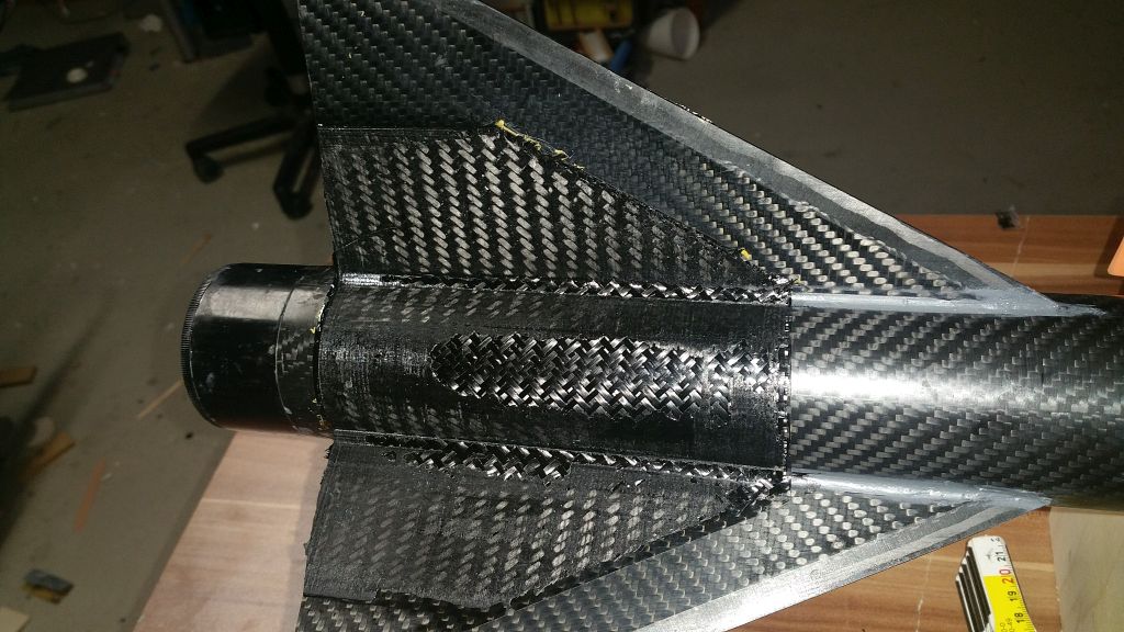

Im Detail:
Mit dem Ergebnis bin ich ganz zu frieden. Die Flächen sind schön gleichmäßig. Schade, dass nicht überall genug Harz war. Das werde ich gleich mal nacharbeiten. Von der Stabilität ist das der Wahnsinn, wenn ich die Optik auch noch etwas Aufhüpschen kann währe es perfekt.

Beitrag 7647112 [Alter Beitrag01. Juni 2020 um 13:33]
Das überflüssige Harz habe ich vorsichtig runter geschliffen und den Rest übergespachtelt.
Das Anpressverfahren ist nicht schlecht, erfordert aber einiges an Nacharbeit.
Vor allen wenn man wie hier, nicht Tip to Tip laminiert.

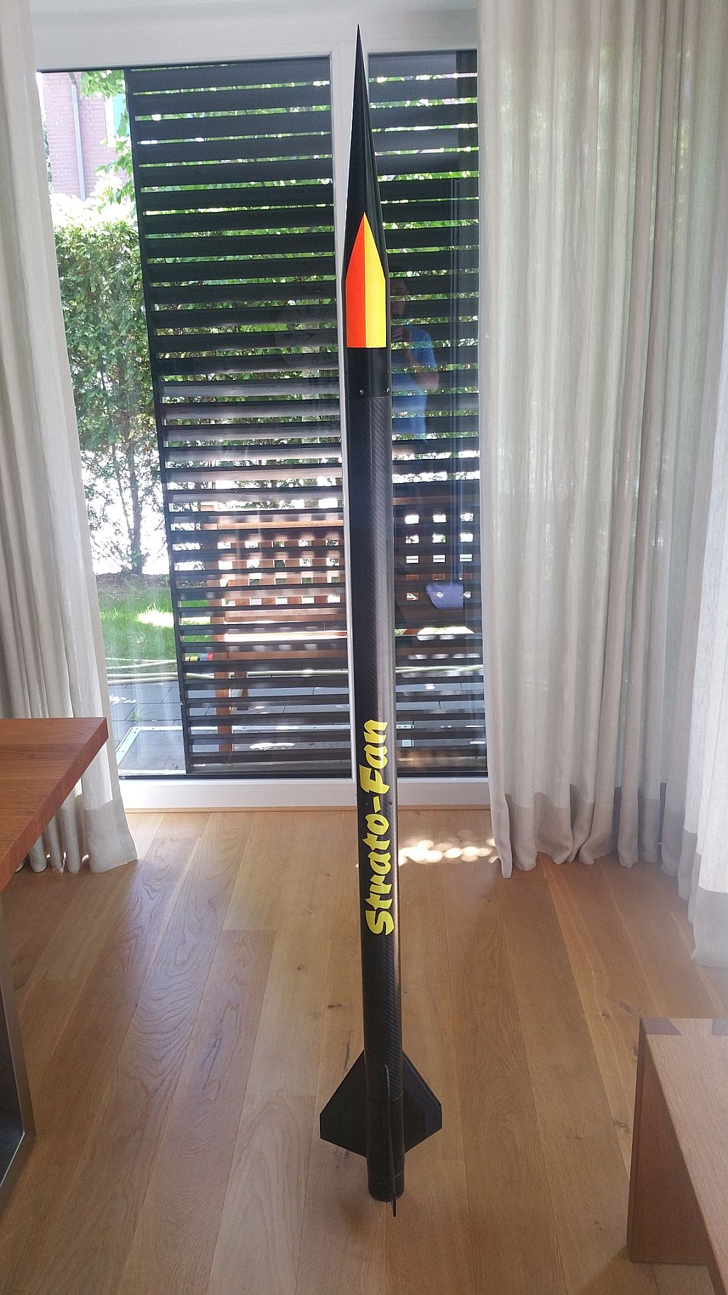

Beiträge: 5524
Beitrag 7647119 [Alter Beitrag01. Juni 2020 um 21:48]
He Ralf,
wow, die Rocket sieht echt megacool aussmile !
Bin gespannt, was du da für Motoren rein steckst....
