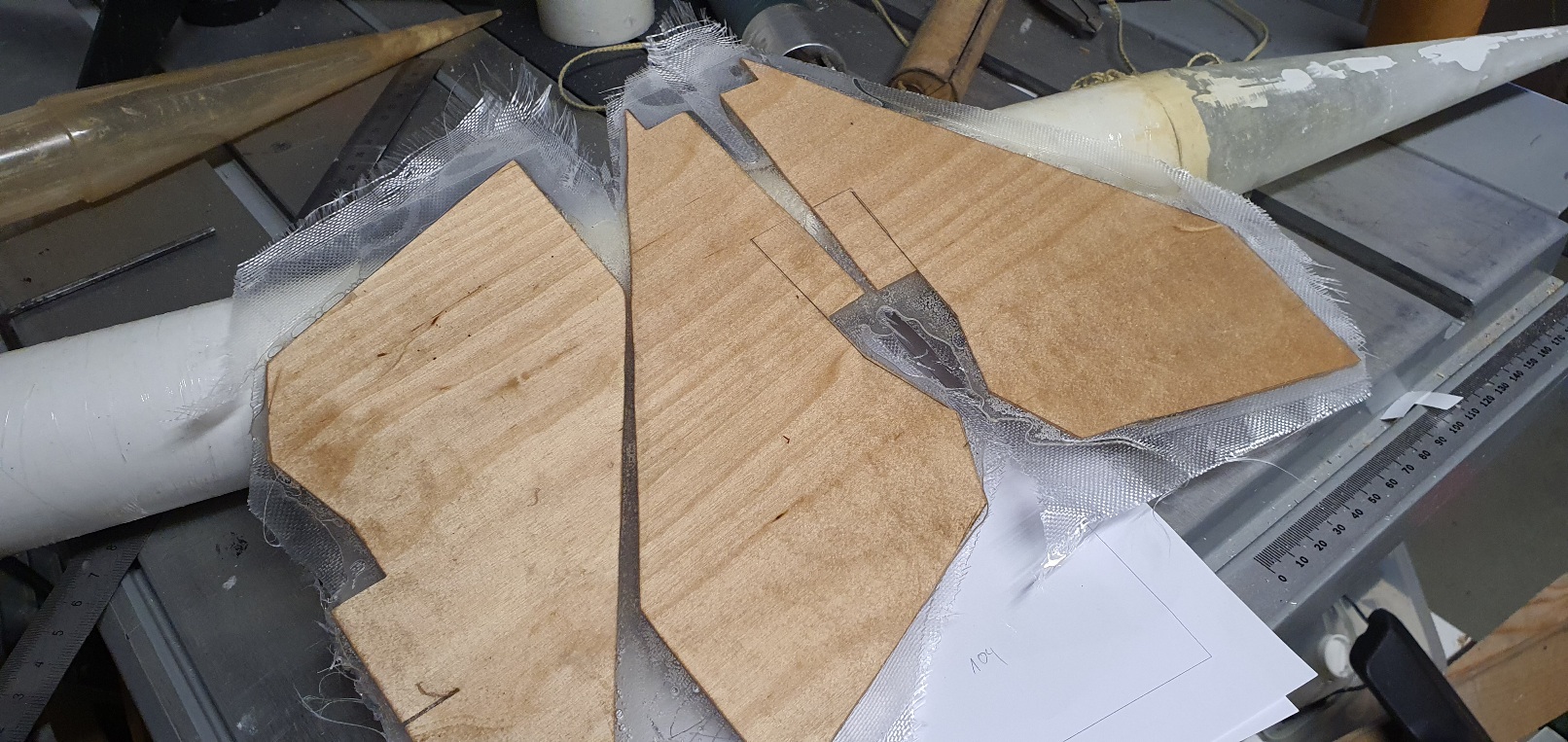

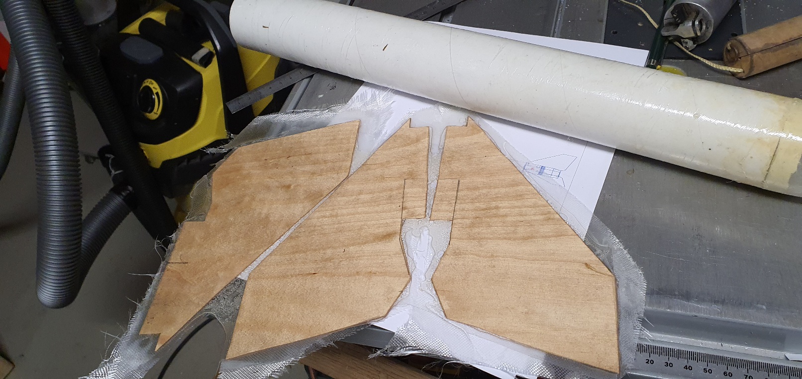

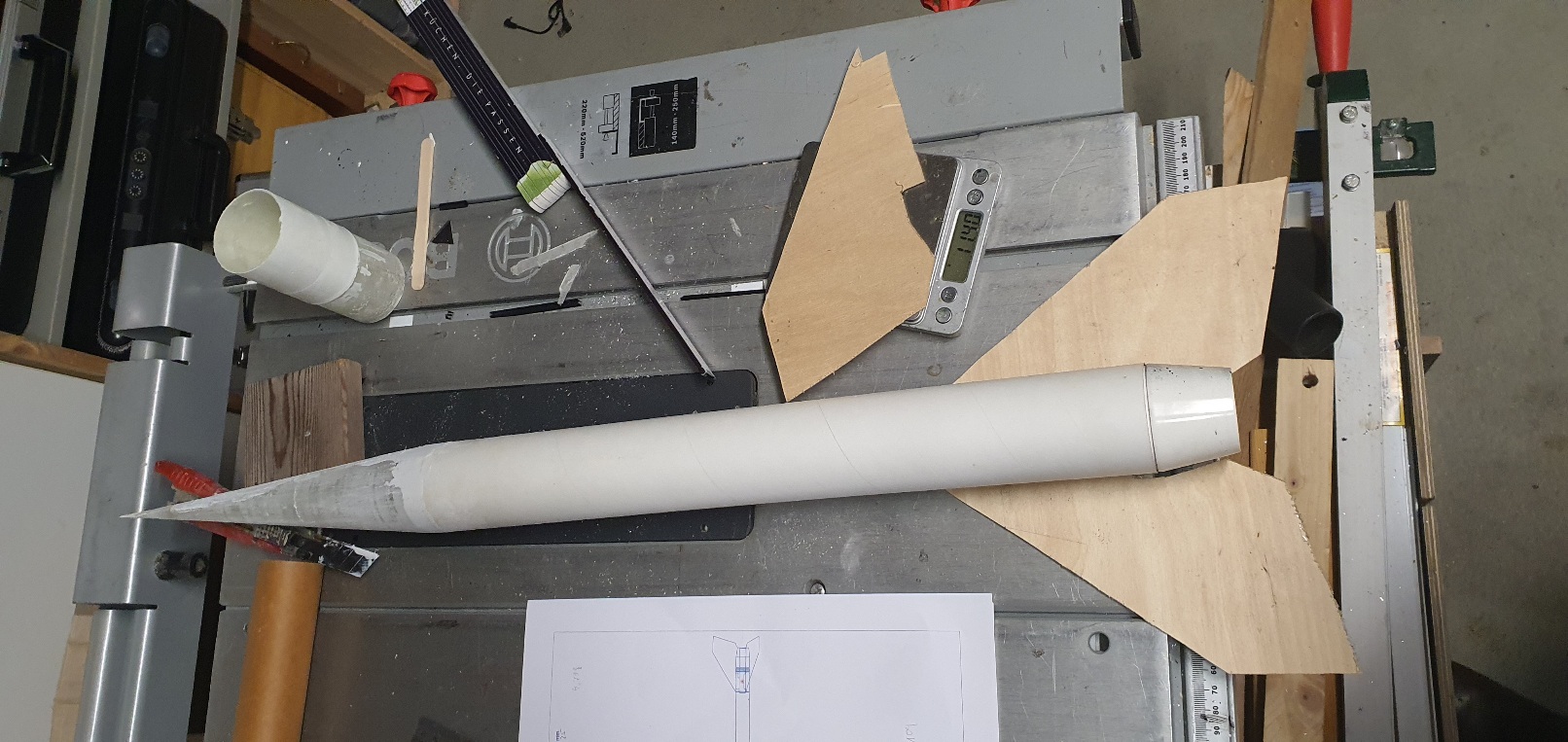

ich hatte ganz verdrängt, wie groß die Flossen sind. Die sind aus 1mm Flugzeugsperrholz. Morgen kommt da beidseitig eine Lage Glas drüber.

Sieht schon ein wenig überstabil aus.wink
Liegt aber vielleicht an der Perspektive. Na, absägen ist ja immer leichter als andersherum. Was sagt die Simulation?
Sorry, das Bild täuscht. Das Körperrohr ist nicht komplett. Ich hatte das nur für Foto zusammen gesteckt.
Ich drücke mich immer noch vor der Entscheidung, wir ich den Hobel motorisiere.
Ich denke aber, dass es ein 38mm werden wird. Aber ich habe ja noch etwas Zeit das zu überlegen.

In das 1600 mm Rohr passt ein 38 mm Contrail I Motor gut rein -> mind. 1200 m Flughöhe bei dem Gewicht schätze ich.
Hast hoffentlich shearpins vorgesehen, ich hatte ja auf dem RJD das Vergnügen vor 2 Jahren, mit einer Rakete ähnlicher Dimensionen 3 km weiter weg die Bergung vornehmen lassen zu dürfen (natürlich aus einem Baggersee). Sieht klasse aus das Röhrchen,

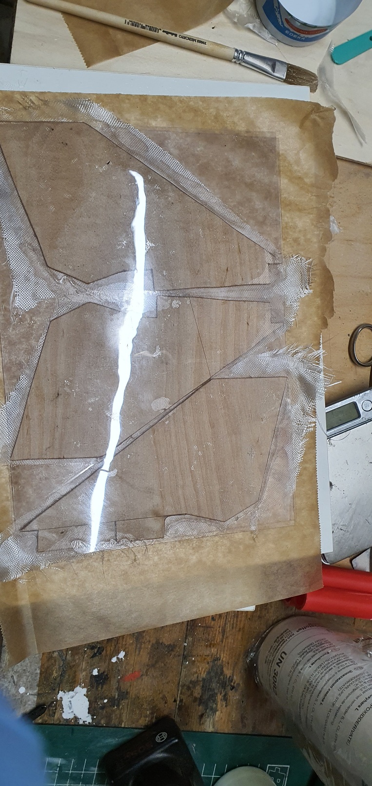

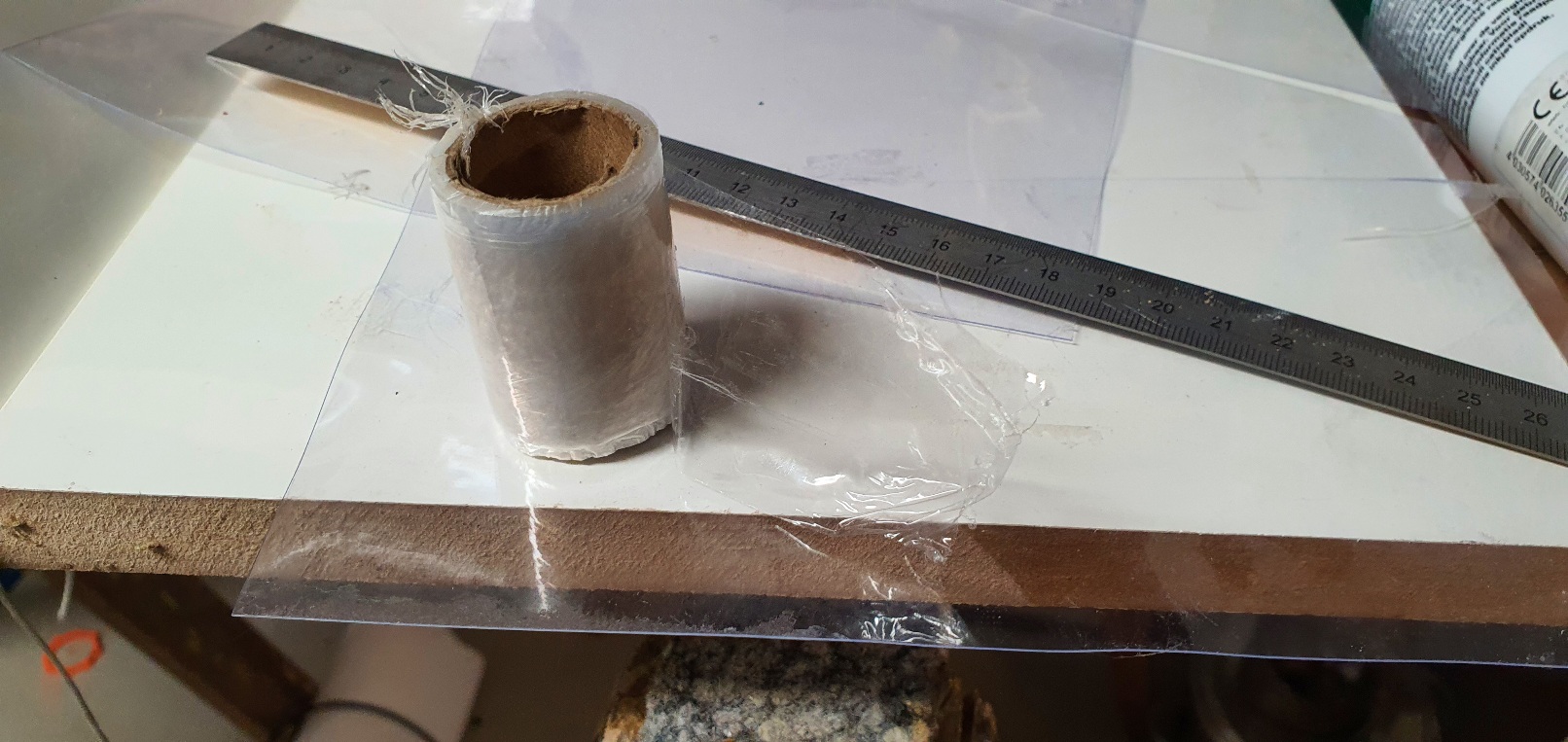

Wie machst du das ? Glas dann Mylar Folie und Dann Klarsichtfolie die alles zusammenhält ? Wie stellst du sicher das der Papierkern nicht „verzieht“ ? Danke Grüße Marco
Beiträge: 2978
Beitrag 7653276 [Alter Beitrag25. Juni 2022 um 21:13]
Hallo Marco,
die Finnen habe ich nur zwischen zwei Klarsichtdeckel von Bindemappen gepresst.
Das kann man hinterher abziehen. Die Oberfläche ist jetzt spiegelblank.
Die Rohre sind mit zwie Lagen 25g Leinwand-Gewebe belegt. Einfach vorsichtig per Hand auftupfen und dann mit Frischhaltefolie spiralförmig umwickeln. Dazu habe ich mir von einer Rolle schmalere Abschnitte abgeschnitten.
