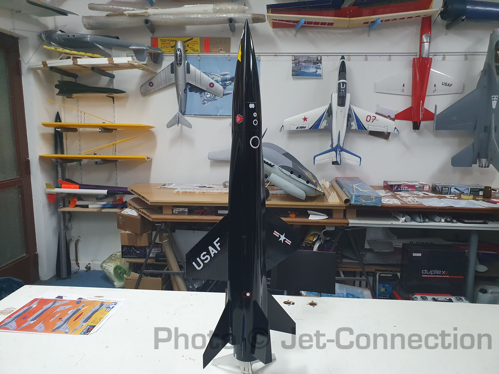

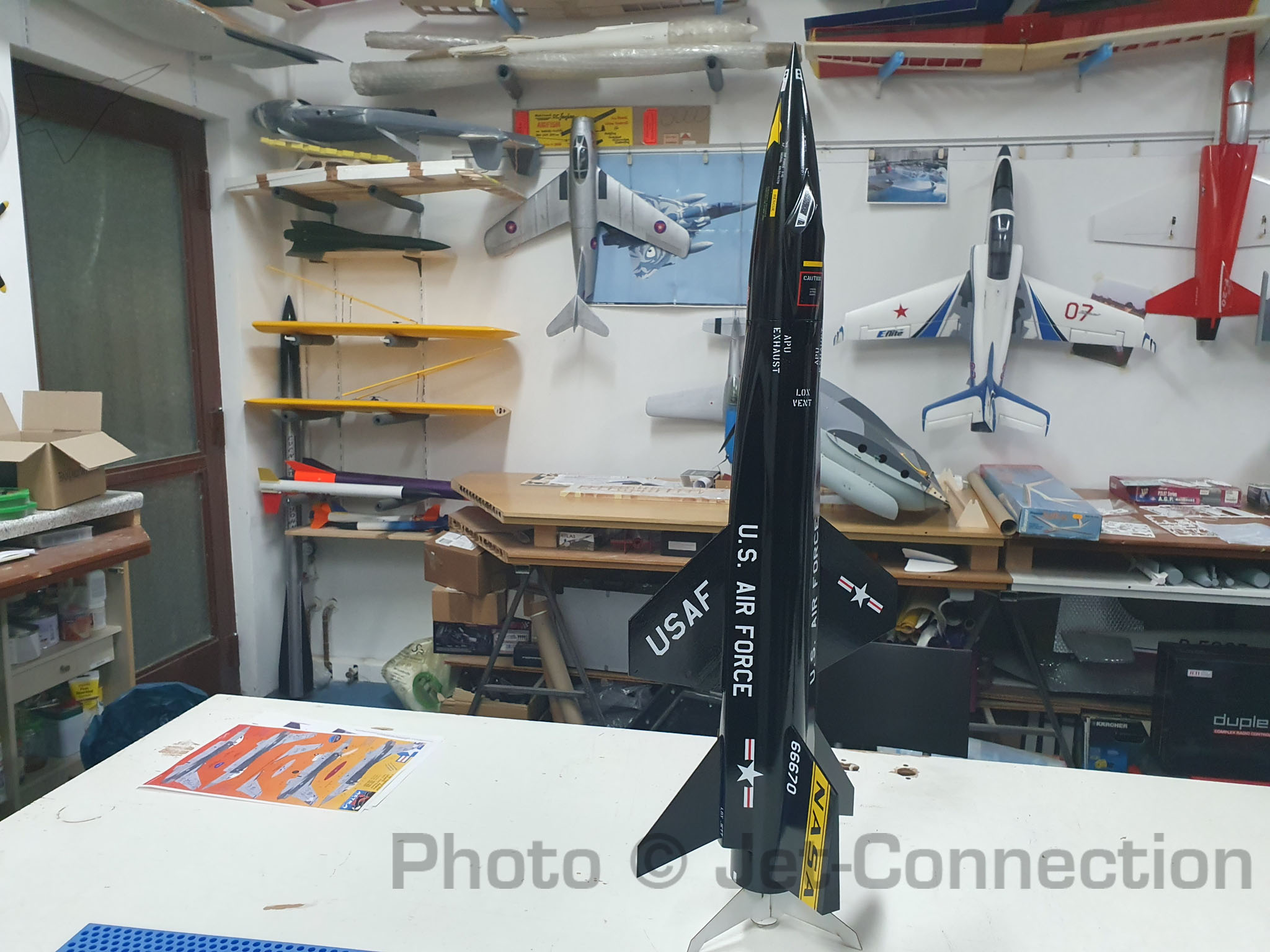

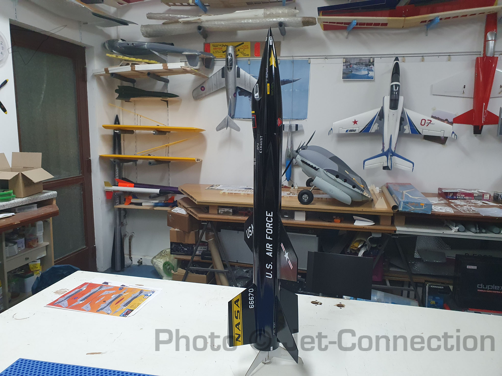

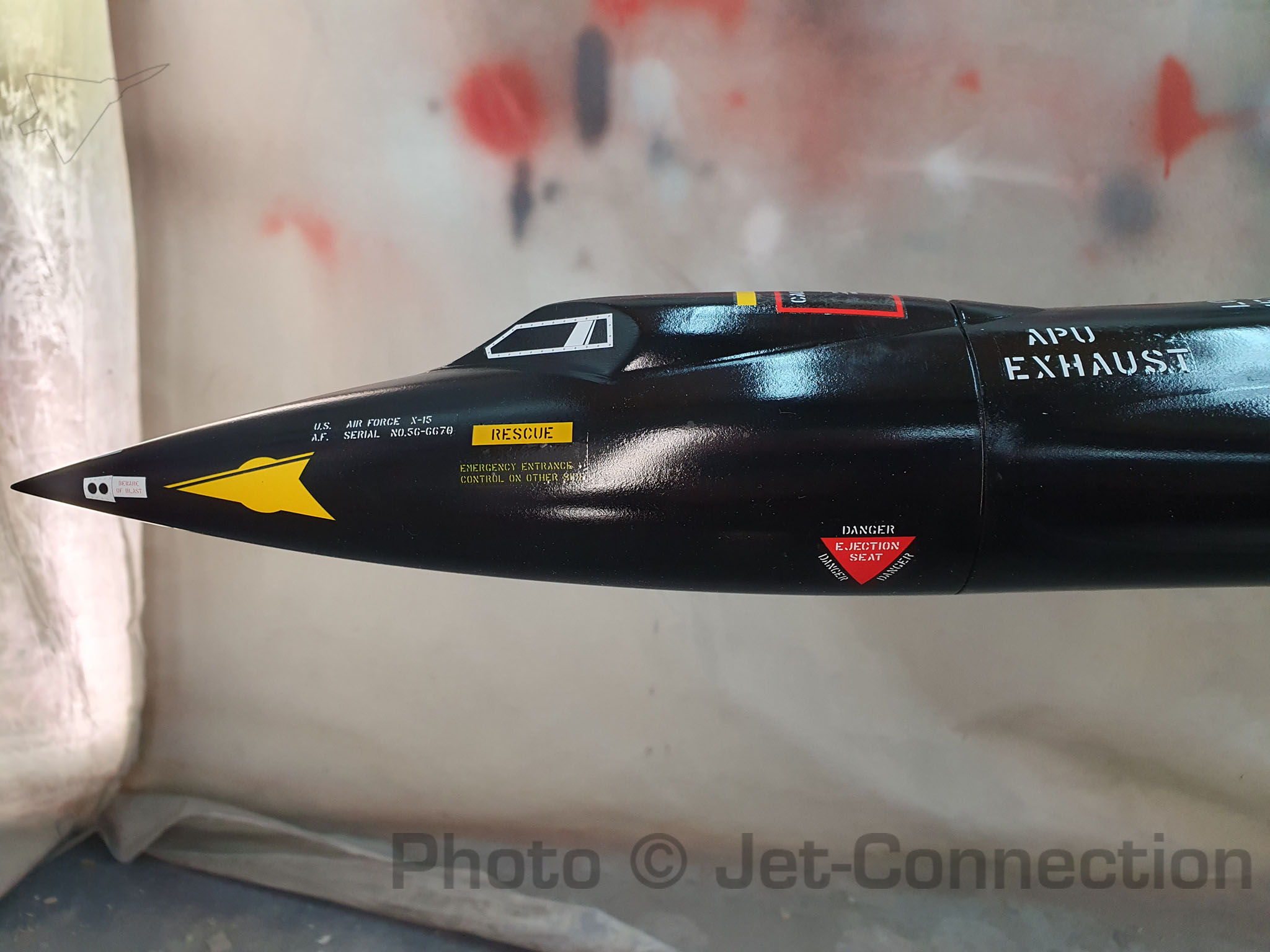

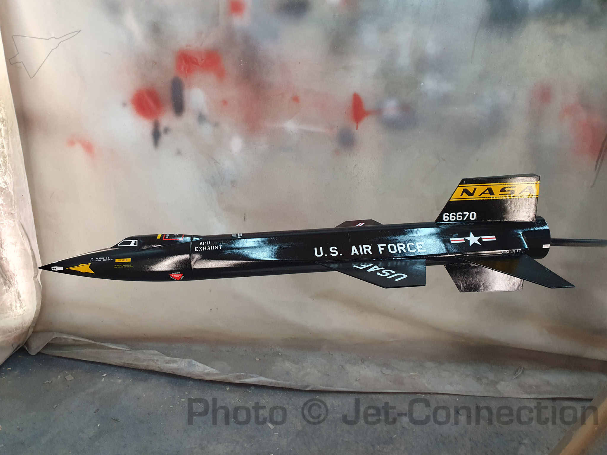

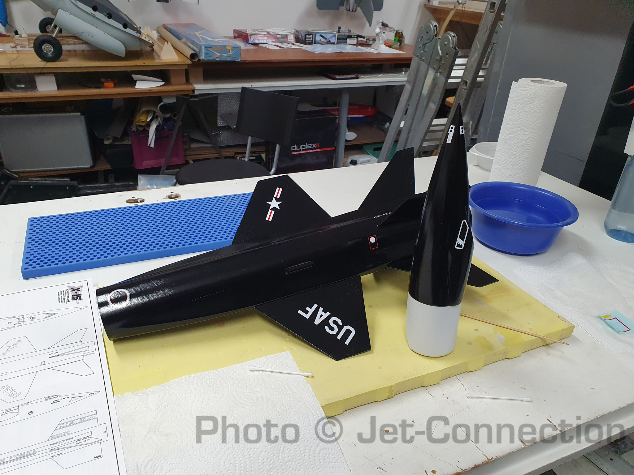

Und noch ein Update.
Die Decals sind aufgebracht und warten jetzt nach Ihrer Durchtrocknung auf den Weichmacher.
Dann noch n bisschen Klarlack, Fallschirm rein, auswiegen und ab dafür smile
Ich werde leicht matten Klarlack nehmen. Damit kann ich einige Unzulänglichkeiten in der Lackierung ein bisschen kaschieren. Ein wenig mehr schleifen wäre gut gewesen...

Danke für die Blumen smile Schaun mer mal wies fliegt smile
Und natürlich fällt mir jetzt auf den Bildern auf das die Cockpitscheiben schief sind... Naja ich lass das jetzt so. Das zu korrigieren ist zu aufwändig.

Servus Andreas,
dankeschön smile
das Gewicht werde ich dann messen wenn alles drin ist, sprich Fallschirm und das Gewicht in der Nase.
Es gibt von Apogee ein Rocksim File, das werde ich als Grundlage nutzen und gucken ob alles passt.
Antrieb wird ein E oder F Treibling sein. Stefan ist so freundlich und bringt zum Nikolaunch was passendes mit.
N bissl ist noch zu tun. Ich habe heute die Decals mit Weichmacher behandelt. Mal schauen morgen ob ein Durchgang ausreicht.
Dann noch Klarlack und eben fertigstellen und auswiegen.

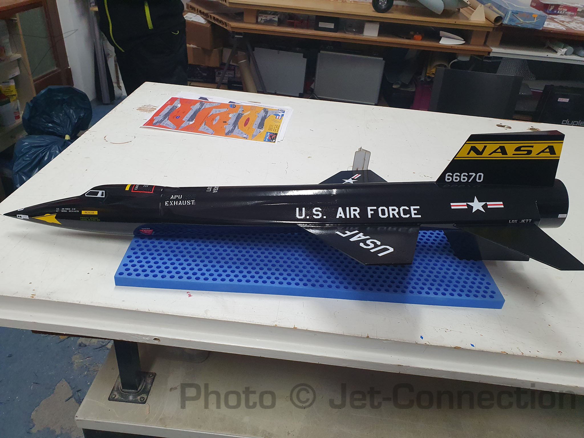

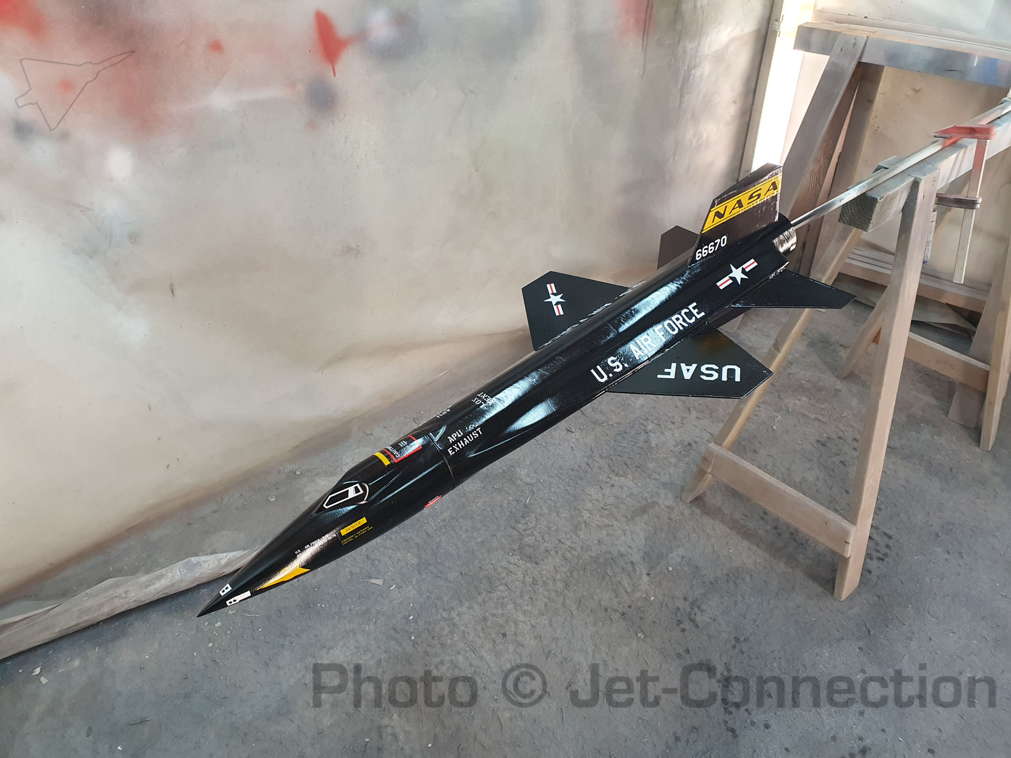

So. Klarlack ist drauf. Fallschirm eingebaut. Jetzt fehlt nur noch das Gewicht in der Nase und dann kanns losgehen smile
Nikolaunch ich komme big grin
