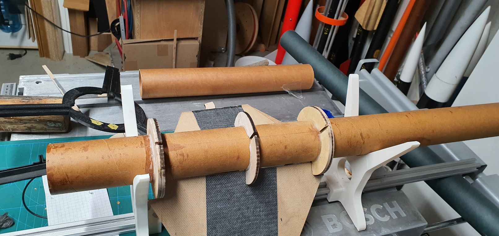

Beitrag 7659596 [Alter Beitrag09. Februar 2025 um 20:13]

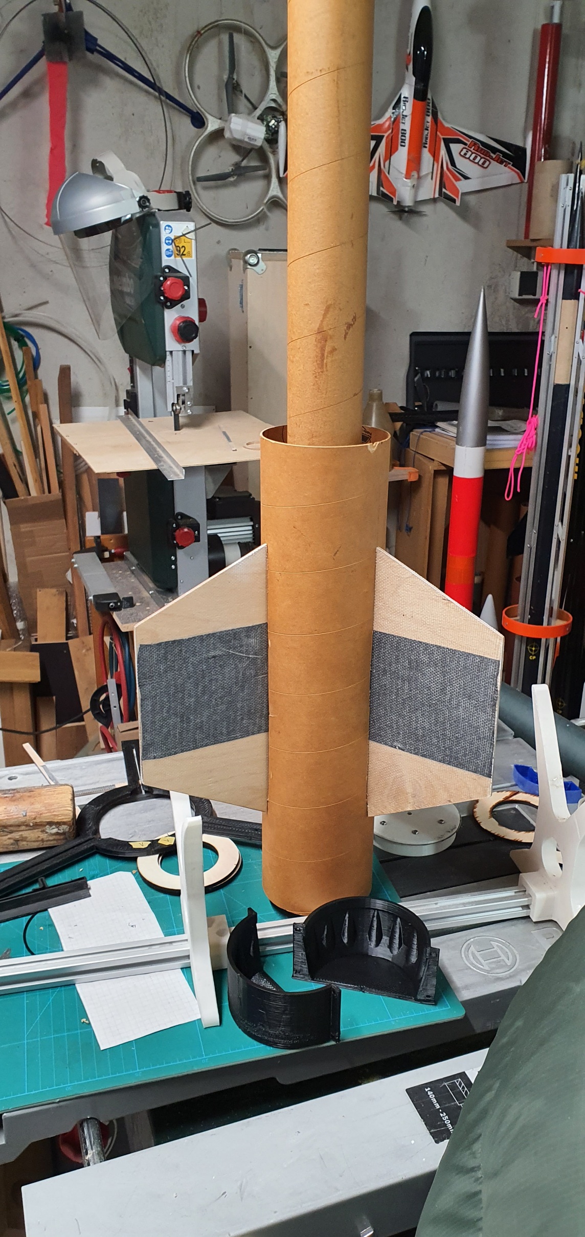

Die Flossenwurzel ist noch etwas lang.

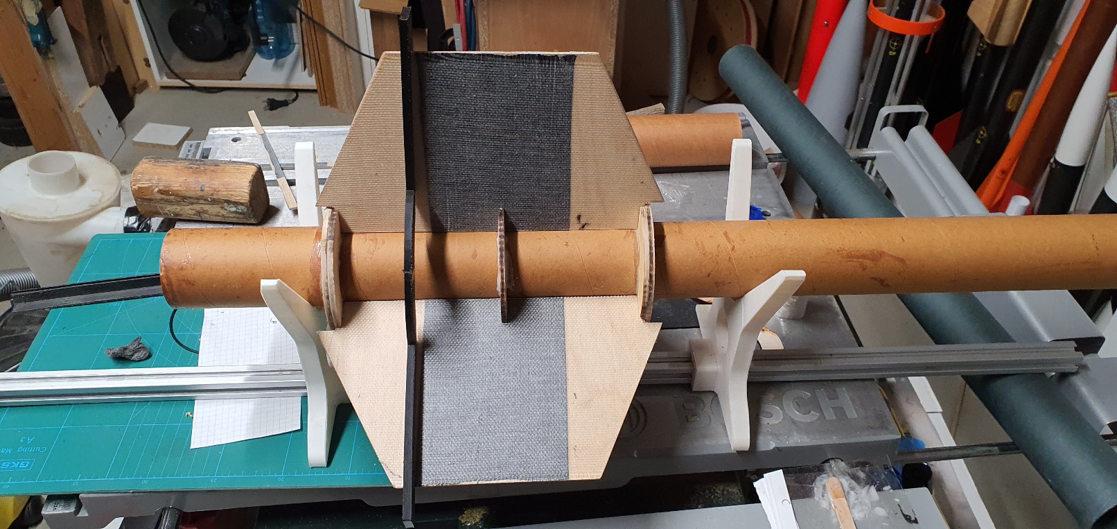

Beitrag 7659603 [Alter Beitrag15. Februar 2025 um 20:08]
Die beiden Spanten werden die Flossen fixieren

Beitrag 7659604 [Alter Beitrag15. Februar 2025 um 20:27]
Hallo Ralf,
Was für einen Lasercutter nutzt Du?
Beste Grüße,
Matthias

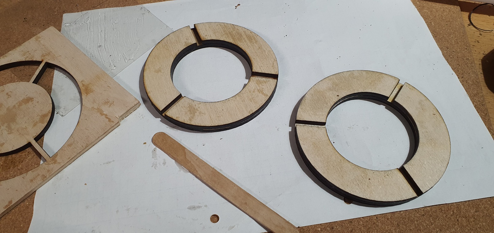

Beiträge: 3034
Beitrag 7659605 [Alter Beitrag15. Februar 2025 um 21:05]
Hallo Matthias,
der Laser gehöhrt Johann, hat der Weihnachtsmann gebrachtbig grin. Ist dieser hier: Laser
Geändert von RalfB am 15. Februar 2025 um 21:06
Diplom-Pyromane
Beiträge: 1045
Beitrag 7659607 [Alter Beitrag16. Februar 2025 um 14:41]
Ha cool,
wie hast Du den Weihnachtsmann überzeugt ? Mit Gewalt oder Schnaps ?
Super Teil offensichtlich.....

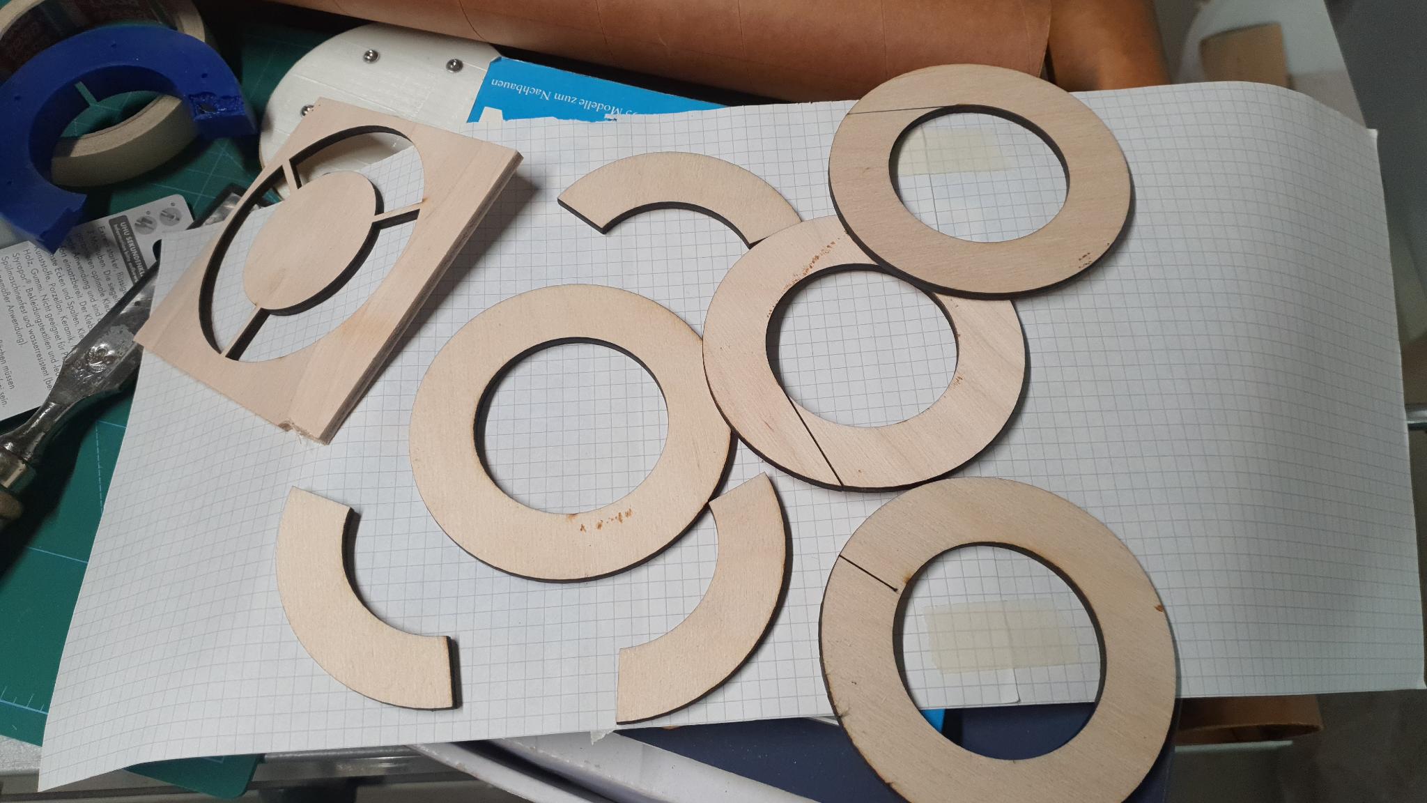

Beitrag 7659629 [Alter Beitrag25. Februar 2025 um 19:35]
Am Wochenende war ich fleißig.
Der Booster ist fast fertig, er muss eigendlich nur noch zusammen geklebt werden.

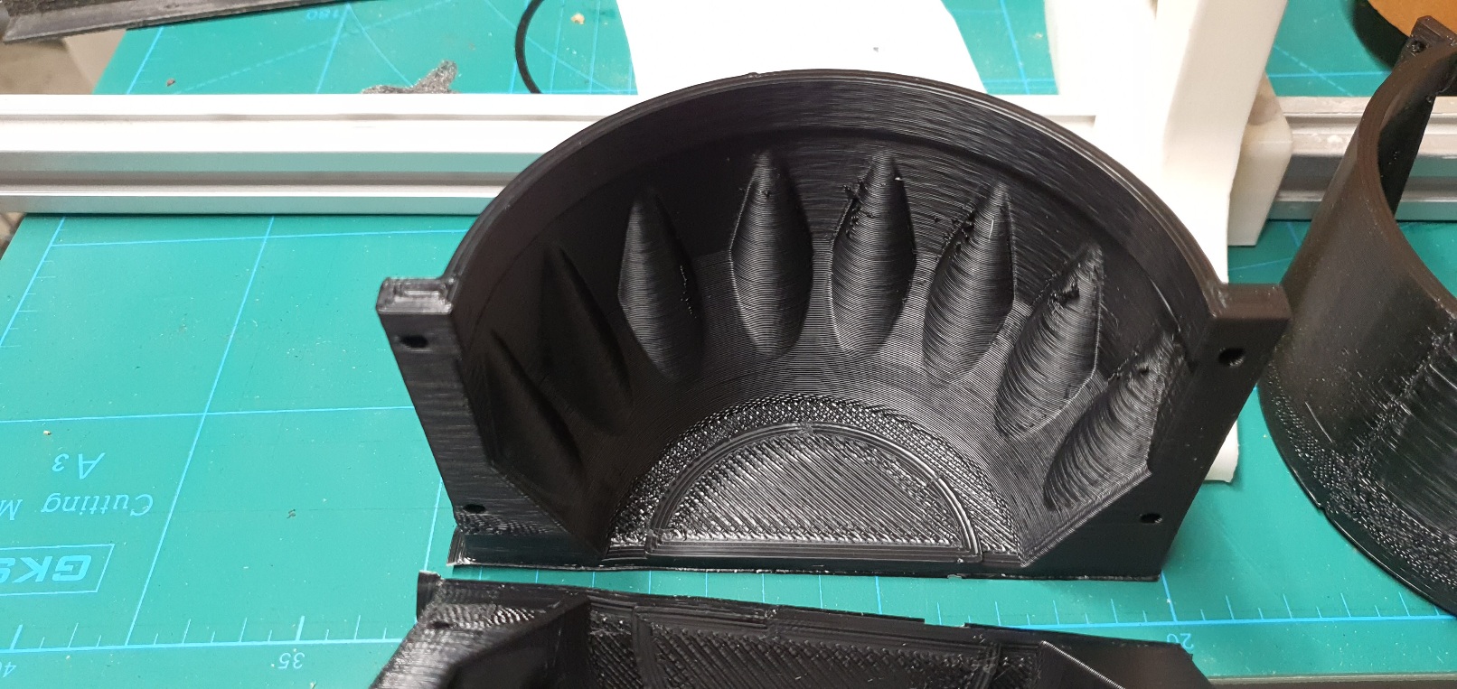

Beiträge: 3034
Beitrag 7659631 [Alter Beitrag26. Februar 2025 um 09:11]
Hier kann man schon erahnen,
Wie der Heckkonus aussehen wird.
Beiträge: 8422
Beitrag 7659632 [Alter Beitrag26. Februar 2025 um 13:38]
Form für ein GfK-Teil?
Beiträge: 3034
Beitrag 7659633 [Alter Beitrag26. Februar 2025 um 13:55]
Ja, genau. Kunststoff würde wohl nicht lange halten.
Ist ein bisschen grob gedruckt. Ich teste gerade 0,8mm Düsen smile
Verein: AGM, RMV, RAMOG
Beiträge: 2065
Beitrag 7659634 [Alter Beitrag26. Februar 2025 um 16:39]
Sehr cool! Aus was für Material ist die Form gedruckt und wie behandelst du sie in Sachen Trennmittel?
