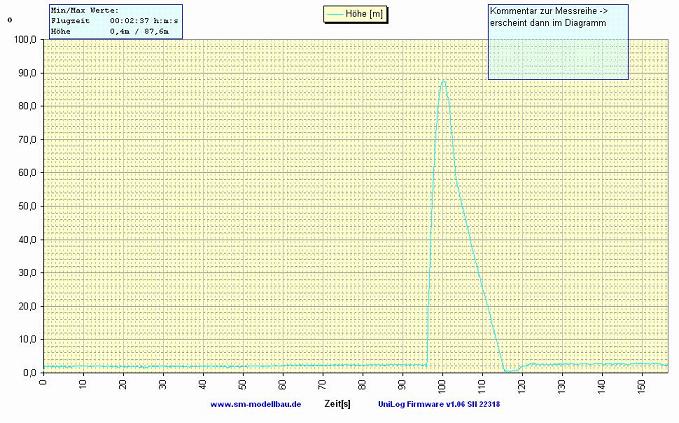

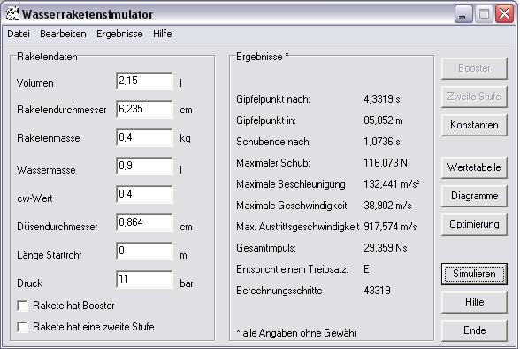

so nach langem mal wieder etwas von mir habe die Rakete wieder aufgebaut. Diesmal aber mit Mechanischem Tomitimer. Flug war auch super 3Flüge konnte ich machen beim 4 ist dann zwar der Fallschirm herausgekommen aber die Schnüren haben sich verhädert und naja so schlug die Rakete schöne im gefrorenen Boden ein Unilog ist zum glück heil geblieben....
so hier das Bild vom Simulator
und hier der Unilog

hi, kannst du mir mal erklähren wie der Simulator auf eine Austrittgeschwinigkeit von über 900m/s kommt, sofern ich das richitig gesehen habe...

Schaut doch sehr gut aus! Höhe stimmt fast mit simulierter überein.
Gruß Andy

Ja, das mit den 917 m/s kann nicht sein, der Schub betrüge dann etwa 49,3 kN... Ich komme bei dem angegebenen Schub auf 44,5 m/s.

Nach Formel ohne Verlust ca. 47m/s
mit etwas reibungsverlust in der Düse und nicht perfktem Wasserstrahl, kommen 44.5m/s sehr gut hin....
