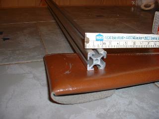

Da ich durch einen Zufall einige 2 Meter Stangen bereits
eloxiertes Alu-Profiel ( wie unten ) sehr preiswert bekommen
habe ( welche meiner Meinung nach "verdächtig" nach BSR
aussehen ) wolte ich nur gern mal die genauen Profielmaße
(eventuell mit Skitze)
der BSR wissen bevor ich das Material eventuell für etwas
anderes verarbeite ...
eek!
Eine genaue Maßskitze wäre super !

Zeichnung habe ich keine, aber:
I--------I
.I------I
.I------I
I--------I
Der Railguide ist im Riss ein DoppelT.
Durchmesser 9.5, Laenge 7.5.
Einstich, 3,5mm breit, Durchmesser im Einstich, 6mm.
Bohrung 4mm. Der Einstich sitzt mittig.
Ob das jetzt ein Original Railguide ist, oder ein 'nachgefertigter' - keine Ahnung.
Was man veraendern kann:
Den Railguide 'einseitig' machen:
Anstatt 7.5 Lange, z.B. 9mm Laenge.
Dadurch wird der eine Bund anstatt 2mm 4.5mm.
Dieser Bund muss natuerlich zum Modell.
Wenn man eine empfindliche Oberflaeche hat, wird diese durch den groesseren Abstand geschont.
Merthode fuer BSR und Eigenbaurail:
Auf einer Seite der Rakete werden die BSRguides montiert auf der gegenueberliegenden die eigenen Railguides. Ist wieder symetrisch.
Gruss Johannes

...könnte mir vielleicht jemand mal ein paar original BSR
Railguide für Versuchszwecke auf meinen neuen
Rails zur Verfügung stellen ???
Würde mich über ein kleines"Hilfsangebot " freuen smile !

Hallo Andreas,
sofern das von Dir abgebildete Profil ein 20er Profil Nr. 5 mit 6 mm Nutweite der Firma ITEM ist, so passen die Original Rail Guides!
Siehe unter Medien-Forum Projekt BC-P545I.
VG,
SOL-2

Beitrag 24849 [Alter Beitrag22. Januar 2003 um 21:45]
Hallo Hendrik,
... gutes Augenmaß !
Ja es ist das 20mm System von ITEM .
Das wäre ja super wenn da die original BSR-Railguide passen würden
bounce
Hast Du da schon mal Erfahrungen damit gemacht ?
Johannes will mir mal ein paar original BSR-Railguide senden
dann mache ich mal einen Test und wenn die richtig passen
babe ich nie wieder Railprobleme....
big grin big grin big grin
Ich habe es zwar schon überall angefragt aber so einen
legenderen "original BSR" scheint tatsächlich niemand zu
besitzen.....confused ???
Gern würde die Systeme ja auch mal auf kompatiebilität
testen....smile
Gruss Andreas
Beitrag 24850 [Alter Beitrag22. Januar 2003 um 22:11]
von dem ITEM gibt es verschiedene Ausführungen. Hat dein ITEM eine Nutenweite von 5mm. Soweit ich die ITEM aus meiner Firma kenne, kann man da auch M6 Schrauben durchstecken, was dann ja nicht mehr 5mm sein kann.
Beiträge: 8419
Beitrag 24858 [Alter Beitrag23. Januar 2003 um 00:09]
Ich hab hier Rail Guides. Deren Durchm. beträgt ziemlich genau 6. Frage mich auch wie die durch eine 5 Nut passen sollen. Die 6er-Reihe von ITEM hat 6,0+0,3 Nut lt. deren TZ, also müsste es passen, kann aber eng sein.

Beitrag 24881 [Alter Beitrag23. Januar 2003 um 10:54]
ein ITEM Profil der Art 5 hat 5 mm Nutweite und paßt zu blacksky Railguides!
Andy, Deine Railprobleme HABEN nun ein Ende!!!
PS.: Geeeenau aus diesem Grund habe ich ein ITEM-Profil für die BC-P545I!
Ein 40*20 mm Profil, wegen Stabilität auf 3 m Länge!
SOL-2

Beitrag 24940 [Alter Beitrag23. Januar 2003 um 22:56]
Hi Hendrik,
... offenbar doch noch nicht !?
Ich habe gerade noch mal nachgemessen, also mein Profil
hat eine Kantenlänge von 20x20mm und eine Nut von genau
5mm !?!?!?
Na dann warte ich mal die Sendung von Johannes original BSR
Railguide ab und hoffe die passen........
confused !?
Gruss Andreas

Beitrag 24948 [Alter Beitrag24. Januar 2003 um 09:34]
Andy,
ich hatte mich vertippt!
