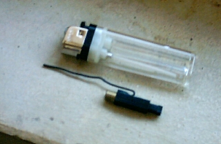

An alle, die sich mit der Lichtbogenzündung beschäftigen, um sie so kompliziert wie möglich zu machen:
Wenn ich mit der Annahme, dass sich unmittelbar vor der Zündung in der Brennkammer ein sehr leicht entflammbares Brennstoff-Luftgemisch befindet, richtig liege, dann lauft mal in den nächsten Supermarkt, kauft euch für ein paar Cent ein Einwegfeuerzeug mit Piezo-Zündung und ihr habt euere Zündanlage.
Die Elektrode daran kann man lang genug machen-vor mir liegt so ein Ding mit einer 15cm langen, Massekontakt ist durch die Brennkammer gegeben-alles was nötig ist, ist ein dünner Draht in der Düse-oder das Ding (dürfte keine 3g wiegen) fliegt mit-ganz wie ihr wollt.
Ich denke doch, zumindest in Verbindung mit einer Glühkerze sollte das ausreichen?
Glühkerze im Einspritzkopf-Piezozünder ausserhalb der Rakete-Elektrode in die Düse->Glühkerze wärmt den durch die Aufwärmdüsen eingespritzten Brennstoffnebel auf->Piezozünder erzeugt Funken-> die Sache kommt in Gang?
Oder gehts so nicht?
Wenn, dann wohl kaum noch einfacher, oder?

Piezozündung bedarf der mechanischen Betätigung. Wer drückt auf den Knopf und wo ist der Piezokristall?

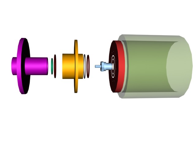

Das Zündteilchen kann man in die Rampe integrieren, auf den Knopf drücke ich. Per Modellfernsteuerung aus nem halben Kilometer Entfernung. Wenns seinmuss. wink
Ich habe mal eben eine Frühschicht eingelegt, und einen kompletten Brenner konstruiert: So ist er mit relativ einfachen Mitteln baubar!
Das Ganze Ding hat 54mm Aussendurchmesser.
Ich habe mich bei der Einspritzung an Toms Konstruktion gehalten, nachdem ich mal etwas gegooglet hatte und da gelesen, dass genau dieses System auch bei Grossraketen verwendet wird. Also kanns nicht schlecht sein. tinysmile
Das einzige feinmechanische Problem bei der Angelegenheit sind die Düsenbohrungen, die in meinem Falle mit einem Winkel von 15° in den Einspritzdeckel gebohrt werden müssen-das ist technologisch lösbar.
Bei dieser Anordnung (sieht man nicht, ich kann den Einspritzkopf auch noch mal separat rendern) sind die äusseren Düsen um 15° nach innen, die inneren um 15° nach aussen geneigt. Die Strahlen treffen so wie bei Toms Kopf ungefähr 5mm unterhalb der Düsen aufeinander.
Natürlich müssen die einzelnen Bautelie noch gewichtstechnisch optimiert werden, aber: So geht es erstmal.
Wie ihr seht, ist eine ganz normale Modellglühkerze (Betriebsspannung: 1,2V) schon mit integriert-falls nötig. Wenn nicht, kann man sie ja weglassen.
Was fehlt sind die Anschlüsse der Zuleitungen.
Ihr seid dran. wink

ein Zündsystem was mit fliegt bringt nur dann einen Vorteil wenn man im Flug wieder zünden möchte. Ansonsten kostet es nur Gewicht. Jedes gebohrte Loch an dem Motor ist eine Stelle wo er undicht wird oder platzen kann. Also Löcher reduzieren.

Beitrag 65705 [Alter Beitrag08. Januar 2005 um 15:51]
Mit leichter Bohren meinte ich insbesondere die obere Platte. Sie muss nicht massiv sein, da Komponente 1 lediglich in der Röhre langgeleitet wird. Ich hab sie nur massiv konstruiert, weil sich so mittels Aussengewinde eine einfache Montagemööglichkeit ergibt: Alles aufeinanderstapeln, und dann die obere Platte ins Gehäuse schrauben.
Thema Piezozünder:
Gewicht 3,1g
Das Kabel (die Elektrode) kann ohne weiteres viel länger sein, der Funken wird gegen Masse erzeugt:
