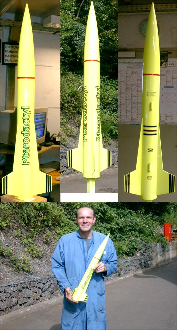

Hi !
Ok,passt vielleicht nicht ganz dazu,aber "RJD danach" ist ein weiter Begriff !
Oli4 hatte mir zum RJD die Tiny Pterodactyl mitgebracht,das Teil ist vollendet.
Das Leergewicht mit TT als Backup in der Spitze liegt bei 550g.
Erstflug wird am Solaris-Eröffnungsfliegen auf einem F39 (220m) sein.
Maximal ist das ganze auf einen 29RMS ausgelegt (G64 -> 560m)
Leider kam beim Ablichten die geile Neon-Farbe nicht so rüber. angry
Insgesamt 6 Lackschichten befinden sich auf dem Modell.
Grundierung,Basislack(weiss),2K-Klarlack,Neonlack,2K-Klarlack,Aufkleber,2K-Klarlack.
Ansich müsste noch mindestens eine Klarlacklackierung folgen,um die Ränder der Aufkleber
übergangsloser zu gestalten,aber .... !
Gruss Fritz

Wow, schaut echt schick aus! Ich schätze mal vom Gewicht gehen 400g auf Lack & Aufkleber, oder?! fg wink

Die findest du im Rapsfeld nie wieder... big grin
(Goldig - hatte nicht gedacht, dass die sooo klein ist. G64 dürfte recht heftig sein cool )

@sebA
Gut etwas schwerer ist sie schon geworden. big grin big grin
@Pegi
Im Rapsfeld wird´s etwas schwieriger. eek!
Ich fand das Modell niedlich und wollte mein 24er RMS etwas mehr auslasten.

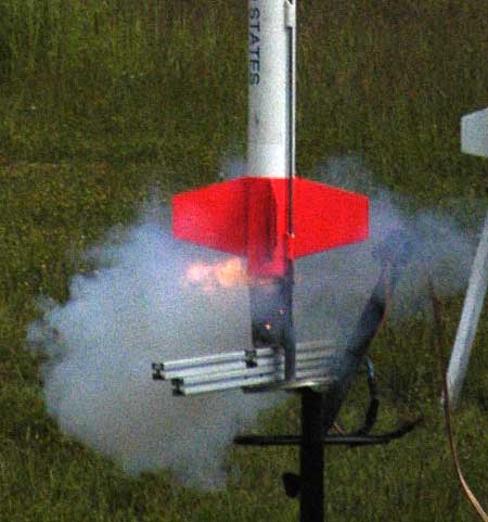

Um mal diesen schönen Fred wieder etwas aufzuwärmen (krchchch - Wortspiel...): Seht mal, was meine Zünddose mit dem Heck meiner armen Nike-K macht...redhot
