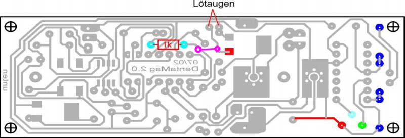

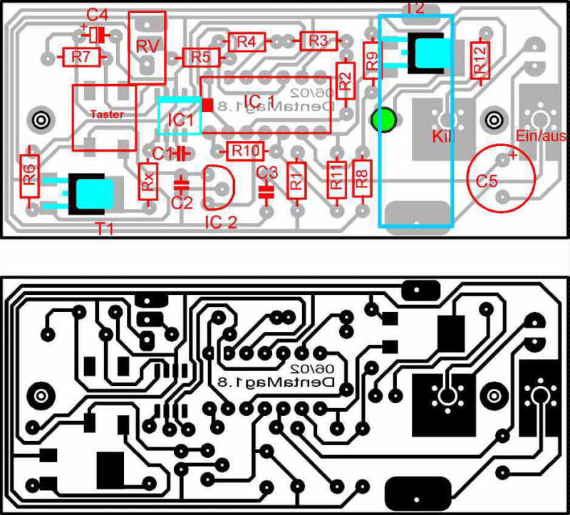

Hi Bertram,
hier die jüngste layoutversion. Bitte zeichne die von dir gewünscheten Änderungen ein und dann gehts los mit der Produktion.

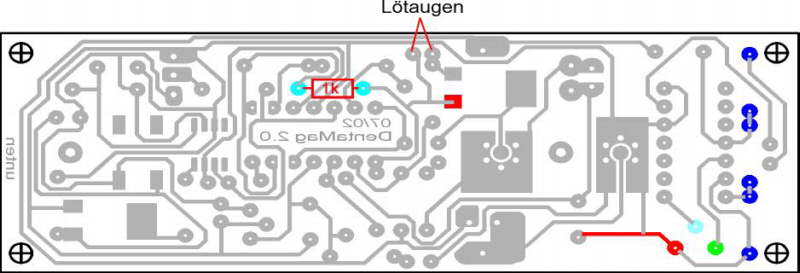

Beitrag 16405 [Alter Beitrag22. Juli 2002 um 21:38]
Hi Bertram,

hi Achim,
kannst Du mit folgendem leben?:
1. R12 - südliches Auge fehlt. Habe ich es richtig ergänzt?
2. Schraubanschluss-Möglichkeit für Zünder
3. Schraubanschluss-Möglichkeit für 9V-Batterie. An dieser Stelle ein Hinweis: <b>die Kabel der käuflichen 9V-Anschluss-Doppelclips sind i.d.R. <u>so mies</u>, dass sie vollständig durch eigene ersetzt werden sollten!</b>
4. Widerstand + Lötaugen für eine "on"-LED
5. Lötaugen für herausgeführte Reset-Taster
6. Anschluss für eine vor dem Flug zu entfernende Kill-Brücke nördlich und südlich von R2
7. bottom/up Beschriftung
8. konventionelle Schraubbefestigung
Alle Ergänzungen (bis auf 1.) kann man ja auch ignorieren bzw. wegsägen - aber man ist ein bisschen flexibler, z.B. bei der Wahl der Stromversorgung.
Bertram

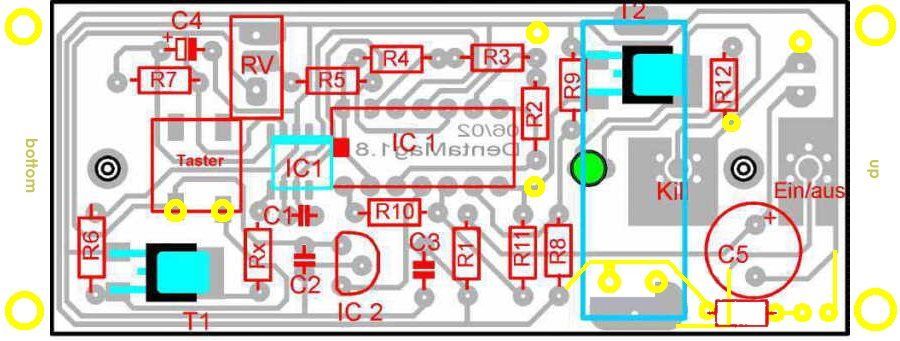

Beitrag 16482 [Alter Beitrag25. Juli 2002 um 01:04]
Hallo Eberhard,
ja, ich hab die mail erhalten, hab dir nur noch nicht geantwortet, da ich vorher noch Bertrams Änderungen umsetzen wollte.
ich schick dir gleich ne mail.

Hi Bertram,
sind der Widerstand und die Lötaugen so ok?

Beitrag 16563 [Alter Beitrag27. Juli 2002 um 13:52]
hmm, da hat sich viel geändert.
Der 1k sollte nur in die Leitung zwischen OpAmp #4 -Ausgang und FET-Gate "eingeklemmt" werden - so wie hier magenta eingezeichnet.
Kannst Du vielleicht doch mal den Bestückunsgplan dazu schicken? Ich kann nicht genau erkennen, was neu (LowBatt und was Anschlussauge ist.
Bertram
P.S. geht auch per email - Deine Anhänge kommen gut an. Zu Deinem Attachment-Problem: Nimm mal Mozilla, kannst Du auch erst einmal parallel installieren stick out tongue
