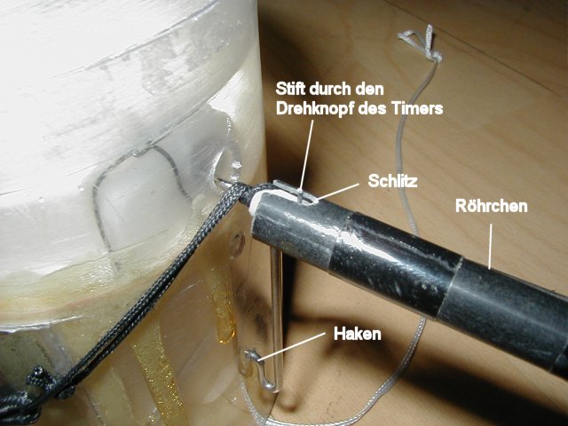

ich habe eine frage zu robbys fallschirmsystem : wie machst du das mit dem haken und den röhrchen, dass das röhrchen sich nicht dreht aber beim start abfällt? könntest du vielleicht ein bild reinstellen wo man das genau sieht?
michi
Moin! Auf Seite 2 dieses Threads kann man´s genauer sehen. Ich stelle das Bild aber nochmal rein. Eigentlich ganz einfach: Das Röhrchen besitzt einen Haken an einem ca. 5 cm langen "Ausleger". Dieser Haken greift in ein entsprechendes Loch am Fallschirmmodul. Durch die Beschleunigung beim Start wird das Röhrchen durch den Haken und den Ausleger vom Timerknopf mehr oder weniger abgerissen. Dadurch fängt der timer an zu drehen und gibt nach ca. 4-5 Sekunden die Fallschirme frei. Wird´s klarer? Gruß Robert Folgende Datei wurde angehängt:

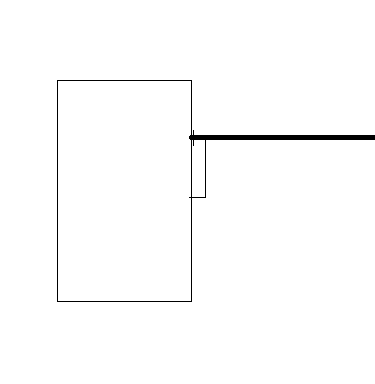

sry, dass ich mich so dumm anstelle aber ich versteh immer noch ned wie der ausleger mit dem röhrchen verbunden ist, sodass einerseits das röhrchen sich nicht dreht aber andererseits das rörchen beim start abfällt.
danke für deine hilfe
Rocket
Registriert seit: Mär 2004
Beiträge: 1088
Moin Hab ma eben ne Zeichnung mit Paint gemacht  Is zwar Müll,aber ich denke man erkennts. Funtzt so,dieser dünne Strich nach unten is fest an der Stange(dick) fest gemacht,und steckt in nem Loch das in der Außenwand ist. Dann kans zwar nach unten kippen sich aber nich drehen. Rocket PS:kapiert? Folgende Datei wurde angehängt:

Beiträge: 43
ok jetzt hab ich glaub ich kapiert. werd ich bald ausprobieren. vielen dank für die hilfe!
