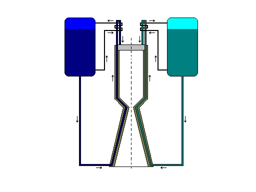

Hab mal auf die schnelle was mit Paint gezeichnet. Vorsicht! Is nur ne Skizze zum verdeutlichen des Kühl und Förderprinzips. Im Bild fehlen Sensoren und Aktoren.
Gruß Zaphod

Also eine Eigendruckförderung, die durch die Kühlung und den Wärmetauscher noch etwas verstärkt wird?
Das sieht sehr brauchbar aus, zumindest für lange Brenndauern macht es auf jeden Fall Sinn. Warum benutzt Du jedoch beide Komponenten zum Kühlen? Beim Oxidator wäre ich da vorsichtig, weil der vor Langeweile und Hitze plötzlich anfangen könnte mit der Brennkammer zu reagieren, oder täusche ich mich da?

mit welcher Druckdifferenz soll der Nebenstrom, der einen Teil des Treibstoffs verdampft, angetrieben werden? Reicht dazu der Dichteunterschied aus?

In der Skizze soll der dagestellte "Wärmetauscher" verdeutlichen, das beide Kreisläufe thermisch gekoppelt sind und nicht strömungsmäßig. Ob nun Wärmetauscher oder einige der Kühlkanäle dafür benutzt werden ist ne Sache, die man genauer betrachten muß, da hier die Größe vom Wärmefluß enscheident ist.
Mit dem Oxidator hast Du recht. Der Treibstoff sollte generell so spät wie irgendmöglich gasförmig werden um erstens noch ne Kühlung zu bewirken und zweitens nicht mit den Kühlwänden zu reagieren.
Das läßt sich über die Kühlkanalgeometrie, Anzahl, Strömungsgeschwindigkeit sowie der Tiefe im Material beeinflussen. Ist halt ne saumäßige rechnerei für die Erstauslegung eines Prototypen.
Gruß Zaphod

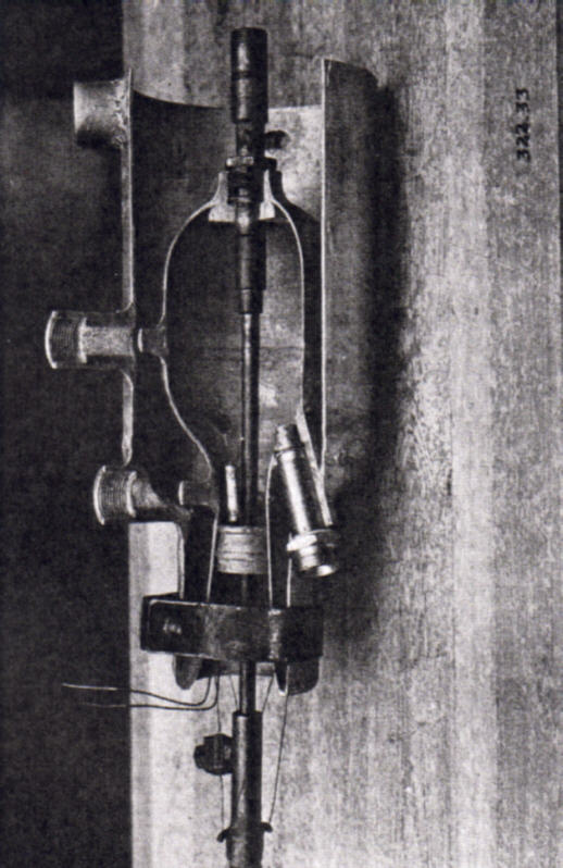

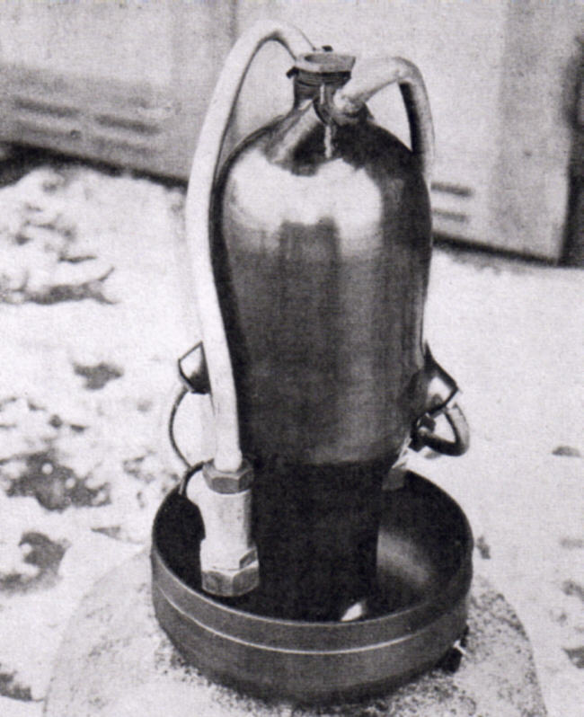

Anbei mal ein Bild wie so ein Motor aussehen könnte. Gebaut von WvB 1933-134 aus Aluminium.
Ofen Type 1 W
Effektiver Schub ca. 130kg
Gesamtverrbauch Brennstoff + Sauerstoff 1,0kg/s
Vorgesehener Ofendruck 10,2 ata
Innerer Durchmesser der rennkammer 130mm
Düse:
Halsdurchmesser 43mm
Mündungsdurchmesser 65mm
Länge des divergenten Teils 120mm
Ofen type 2B
Effektiver Schub ca. 300kg
Gesamtverrbauch Brennstoff + Sauerstoff 2,0kg/s
Innerer Durchmesser der rennkammer 160mm
Düse:
Halsdurchmesser 51mm
Mündungsdurchmesser 77mm
Länge des divergenten Teils 145mm
Man sieht, so kompliziert ist das garnicht. Es sollte aber noch darauf hin gewiesen werden, das die Triebwerke eine Wasserkühlung hatten. Es wurde nicht Brennstoff oder Oxidator genommen sondern Leitungswasser. Das ging halt im Prüfstand so. Spätere die geflogen sind, wurden dann durch den Brennstoff gekühlt.
Oxidator und Brennstoff wurden mit Stickstoff gefördert. Damals war die Förderung schon ein Problem und daher wurde die Turbopumpe entwickelt.

Mit dem kleinen Detailproblem, welches schon Reinhard angedeutet hat: der Kreislauf durch den Wärmetauscher zurück in den Tank hat gar keinen Antrieb. Daran ändert auch die Erwärmung durch das Fluid nichts, welches unterwegs ist zur Brennkammer (dieses befindet sich wohl nicht mehr in einem wirklichen Kreislauf). Selbst wenn das Fluid dort verdampft wirkt der Gasdruck in beide Richtungen genau gleich. Auch der Dichteunterschied zwischen den zwei Phasen hilft da nicht: kommunizierende Gefässe. Höchstens der Dichteunterschied von warmem und kaltem Fluid könnte etwas bewirken, das wäre dann Konvektion, und man weiss ja, wie schnell die ist. Daran ändert sich übrigens auch nichts, wenn man diesen Kreislauf durch Kühlkanäle führt.
Genau für das Problem meinte ich eben den kleinen Nebentank, der nichts anderes macht als seinen flüssigen Inhalt zu verdampfen. Oder eben die Heizspirale im Tank. Dann muss nicht Tankinhalt zum Wärmetauscher gefördert werden.
Das ganze hat aber noch ein anderes Problem welches ich auch schon bei der Kühlung der Brennkammer angesprochen habe.
Wenn ich mit einem Wärmetauscher den Inhalt des Tankes dazu bringen möchte zu verdampfen, dann muss die Flüssigkeit im Wärmetauscher so warm sein, das bei dem Druck im Tank der Tankinhalt verdampft. Gleichzeitg soll aber auch die Kühlflüssigkeit nicht im Rohr verdampfen sondern flüssig bleiben. Es gibt da also ein kleines Betriebspunktproblem. Evtl. sollte man nicht Kühlflüssigkeit nehmen sondern Abgase durch ein Nebenrohr durch den Tank leiten und dann nach unten ausstoßen. So in etwa funktionierten ja auch die Dampfmaschinen.
Schaut man sich mal im Internet um, so wird meistens mit Stickstoff (oder Helium) gefördert der hoch komprimiert ist. Dafür gibt es extra kugelförmige Hochdrucktanks. Dann noch ein Druckminderer zwischen schalten und fertig. Es gibt übrigens fertige Hochdruckdruckminderer zu kaufen. Die also nicht von 200-300bar auf max 10 bar senken, sondern auf z.B. 60bar. Wäre also nur ein Zukaufteil.
Obiges Problem mit der Förderung des Tankinhaltes zu dem Wärmetauscher könnte man auch mit dem Prinzip eines Geysir lösen. So wird ja auch das Wasser in einer Kaffeemaschine gefördert und da ist der Druck vor und nach dem Wäremtauschen auch gleich groß. Es müssen nur zwei Ventile eingebaut werden. Flüssigkeit strömt ein und wird erhitzt. Druck steigt, Flüssigkeit strömt nicht mehr ein. Einlaßventil geht zu, Auslaßventil geht auf. Flüssigkeit strömt aus bis sich Gas im Wärmetauscher bildet. Da Gas einen anderen Wärmeleitwert hat, kann nicht mehr genug Energie zugeführt werden und der Druck sinkt wieder. Auslaßventil schließt, Einlaßventil öffnet sich und alles beginnt von vorne.
Problem hier, du bekommst eine Oszilation, die mit Sicherheit nicht gut ist.
