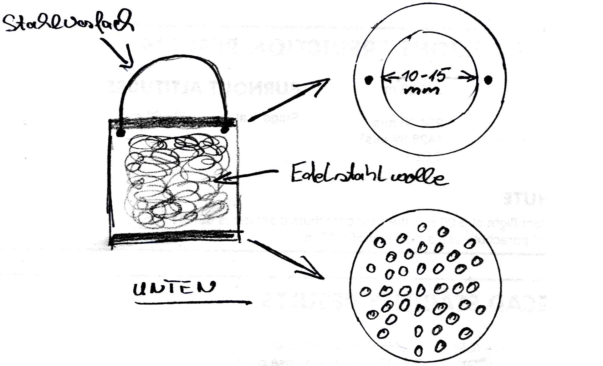

oliver
SP-Schnüffler Registriert seit: Jan 2002 Wohnort: 89250 Senden Verein: SOLARIS-RMB;T2; Tripoli #09637 Beiträge: 897 Status: Offline |
Beitrag 21096
Hi Phillip,
hier mal eine kleine Skizze wie man Dein Problem lösen kann. Du kannst im oberen Spant eine Schlinge aus einem Stahlvorfach machen (gibt es in jedem Angelladen mit unterschiedlichen Festigkeiten) und den Fallschirm dann mit einem Karabiner da einhängen. Zu den Stahlvorfächern gibt es auch entsprechende Quetschhülsen. Durch die größere Öffnung auf der Oberseite kannst Du dann die Edelstahlwolle auswechseln. Bei einem Durchmesser von 10-15mm fliegt Dir die Stahwolle auch nicht raus. Oliver Folgende Datei wurde angehängt: Die kürzesten Wörter, nämlich 'ja' und 'nein' erfordern das meiste Nachdenken. - Pythagoras - Modellbau-Factory |

Philipp
Epoxy-Meister Registriert seit: Aug 2002 Wohnort: Hamburg Verein: / Beiträge: 276 Status: Offline |
Beitrag 21201
![]() Zitat: Hi Oliver Wie dick muss das Material sein und aus welchem Material der Ring mit den löchern sein. Welchen Durchmesser müssen die Bohrlöcher haben und kann der obere Ring mit dem großen loch aus der Gepressete pappe (Norisflossen) bestehen??? Gruss Philipp ![]() meine website: www.hh-raketen.npage.de Vielleicht gibt es tatsächlich nichts, was ein Mensch, wenn er nur all seine Kräfte auf ein einziges Ziel richtet, nicht fertigbrächte. (Ogai Mori Rintaro *1862 - 1922*) |
Beitrag 21207
![]() Zitat: z.B. Sperrholz 2mm - Eine Möglichkeit von vielen. Ich habe das auch schon mit 3 mm Balsa realisiert. Funktionierte auch. Zitat: Den Bohrlochdurchmesser kannst Du Dir aussuchen. Sei doch auch mal kreativ ... ![]() "Gepressete pappe" geht genauso gut wie s.o. Noris hat sogar Scheiben aus gepresster Pappe im "Ersatzteilprogramm" ... Ich habe die mal benutzt und mit dem Bürolocher gelocht. CU Boris Schrecklich diese Umweltverschmutzung: Gestern eine Dose Sardinen aufgemacht, alles voller Öl, alle Fische tot! |
oliver
Beitrag 21215
Hi Philipp,
2mm Sperrholz, gepresste Pappe z.B. aus Cappucinodosen (da mit Alu beschichtet), Pertinax, Lochrasterplatine, GFK, CFK usw. Bei Pappe sollte man ein bischen vorsichtiger sein, da sie nicht ganz so hitzebeständig ist wie z.B. Sperrholz. Im Baumarkt gibt es aber auch selbsklebende Alufolie, die sich bei mir als Hitzeschutz sehr gut bewährt hat. Den Lochkreis mache ich je nach Gesamtdurchmesser mit 2mm oder 3mm (Geschmackssache) Ciao Oliver Die kürzesten Wörter, nämlich 'ja' und 'nein' erfordern das meiste Nachdenken. - Pythagoras - Modellbau-Factory |
