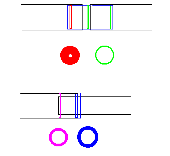

Weiteres Augenmerk solltest Du auf den Kuppler richten (falls Rumpfteiler). Der darf kein Spiel haben (daher Einstecklaenge mindestens 1 Kaliber).
Leichtgaengigkeit und kein Spiel erreichst Du in dem Du den Kuppler in der Mitte duenner machst, so dass er nur am Ende und in der Mitte traegt.
UUUUUUUUUUUUOOOOOOOOOO
KK--------KKKKKKKKKKKK
KKKKKKKKKKKKKKKKKKKKKK
O=Oberes Rohr
U=Unteres Rohr
K=Kuppler
-=Die Stelle an der der Kuppler das Rohr nicht beruehrt.
Wenn Du die Beruehrungsstellen noch mit Tesa abklebst hast Du straffen Sitz bei geringer Reibung.
Das angehaengte Bild hab ich schon mal gepostet (hier oder drueben).
Oben ist ein Kuppler bei gleichem Rohrdurchmesser, unten bei kleinerem Rohrdurchmesser (rechts Spitze, links Motor).
Die Ringe unterstuetzen den Kuppler an den kritischen Stellen. Auf den rechten gruenen Ring kann bei verklebtem Kuppler verzichtet werden.
Der linke gruene Ring muss bei verschraubtem Kuppler genau am Stoss der beiden Rohre liegen (bei geklebt wie dargestellt).
Rumpfteiler ist sowieso empfehlenswert, da sich dass dann zur 2-Stufenbergung ausbauen laesst.
Die ersten Fluege mit einem kleinen Motor (z.B. G64 oder H128). Wenn alles funktioniert kann man in den vorderen Rumpfteil einen Bordcomputer einbauen (perfektflite, altacc, RDAS . . .). Mit diesem wird dann die 2-Stufenbergung gesteuert.
Der Computer blaest den kleinen Schirm am Gipfelpunkt am Kuppler raus (Backup Motor) und wirft den grossen dann dicht (je nach System) ueber dem Boden an der Spitze aus.
Noch was: KEINE unverstaerkte Pappe verwenden.
Wenigstens mit einigen Lagen GFK verstaerken.
(Besser ist natuerlich ueberhaupt keine Pappe).
Nachtrag, hab grad gesehen, dass Du PVC nehmen willst: Ganz lausigen Material: Bei Kaelte sproede, bei Hitze weich, schwer, schlecht zu kleben, reisst gern ein.
Sollte unbedingt wenigstens eine Lage Gfk bekommen ( aber dann wird das ganze noch schwerer frown ).
Gruss Johannes
