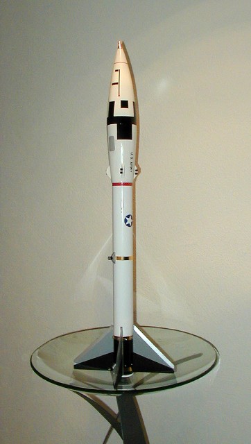

<center> Rollout Tatatataaaa! Folgende Datei wurde angehängt:

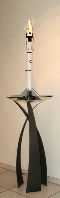

<center> ohhhh!Folgende Datei wurde angehängt:

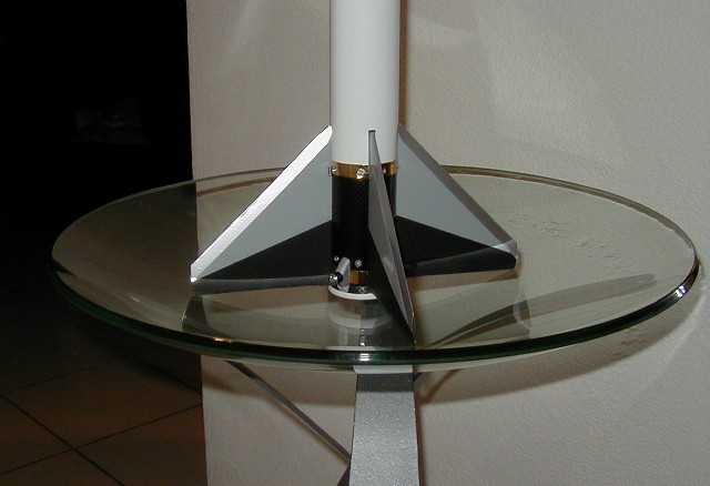

<center> DetailFolgende Datei wurde angehängt:
Hi Bertram,
Du bist und bleibst ein Perfektionist. Klasse !
Bitte ein paar Detailbilder !!!!
Gruss Tom
Bertram Radelow
Registriert seit: Apr 2001
Wohnort: CH-7270 Davos
Verein: Argos, MGD
Beiträge: 926
Nun ja Details... Das war eine 40-fache <i>first time ever</i>-Arbeit für mich. Also: <ul> <li>Die Schlitze im Rohr sind ###. Besser: erst die Befestigungslöcher in das Rohr bohren - und daran eine passende Metalleiste festschrauben!!! Und an der entlang mit dem Teppichmesser ritzen bzw. dremeln.</li> <li>Weiches Balsa als Freiform-Körper taugt nicht. Die "Grosse" bekommt unwiederruflich 'was Laminiertes. Einmal Umfallen hat bereits solche Dellen hineingeschlagen, dass ich zu heftigster <i>camouflage</i> (so nenne ich wildes Dekor - nur ein perfekter Körper kann sich erlauben, ohne Verkleidung daherzukommen) greifen musste. Allerdings kam sie mir sehr gelegen - der makabre militärische Charakter geht dadurch verloren. Nebenbei - es ist ein <i>äusserst</i> realistisches Design eines Prototypen.</li> <li>Die <i>spinning motors</i> sind Attrappen - <b>noch</b>, Freunde, noch... </li> <li>Alufarbene Bügelfolie (eh eine von den schlimmsten) auf noch restfeuchte Kunstharzfarbe zu bügeln ist - vergesst es</li> <li>Normale Bügelfolie auf luftdichtem Rohr bekommt die Blattern, also Nadel her, Vodoo spielen und dann mit dem Föhn die Blasen ausdrücken (Es gibt übrigens so eine Art Mini-Vertikutierer für diesen Zweck, kein Witz!)</li> </ul> Aber die kleine Rohrbombe erzeugt doch eine gewisse Vorfreude auf <i>the real thing</i> (ich hoffe im Sommer).
