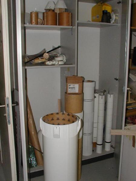

Der Schrank der Pandora wurde wieder geöffnet und die eingelagerten Ariane-Teile wieder an die frische Luft gezerrt:
Fly High & Recover Safe

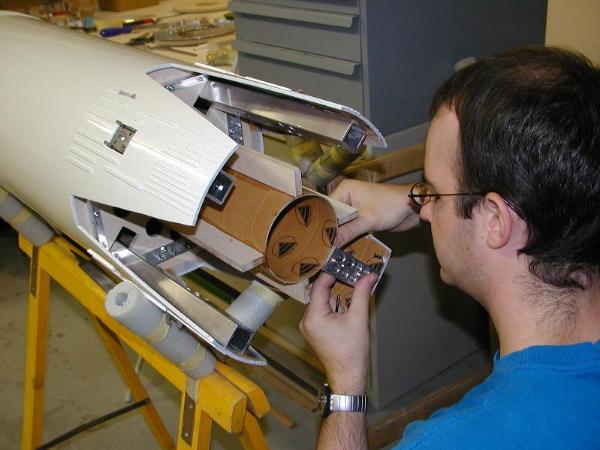

Der Booster-Hauptteil wurde wieder aufgebaut und bereits komplett mit 2K-Autolack lackiert. Hier die Ansicht von unten mit dem 4" Motormount.
Ja, ja ich weiss, die Fotos kommen irgendwie bekannt vor. Dies ist aber keine Ueberraschung, da sich das Konzept bewährt hat und nun nochmals umgesetzt wird.
Mathias baut gerade die Aluminium-Tragestruktur ein, die den 600 kg Anfangsschub aufnehmen muss:

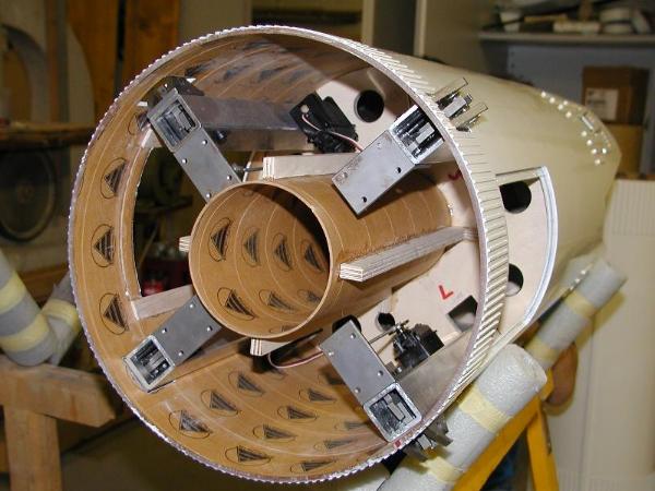

Hier nun die Ansicht von oben auf den unteren Booster-Hauptteil mit den Aufhängungen für die 4 seitlichen, im Flug abwerfbaren Booster. Man beachte die beiden grossen Elektronik-Zugangstüren. Die Alu-Struktur überträgt hier den Schub auf den oberen Booster-Hauptteil. Die beiden Teile werden hier für den Flug fest verschraubt.
Für diesen Sonntag haben wir uns ein ehrgeiziges Ziel gesteckt und werden alles dran setzten die Ariane an den "Flying Days" in Willisau (Modellflugtag) statisch auszustellen ! Bildmaterial von diesem Event folgt !!!
