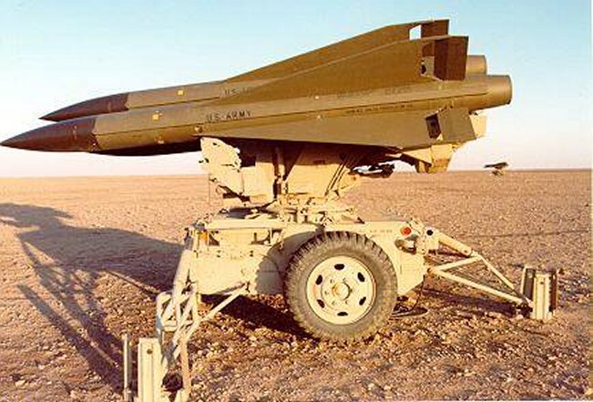

Andi's Aussage ist richtig, bei Ueberschall bringt eine gewölbte Fläche eher Nachteile. Bei >1M kommt mämlich noch der sgn. "Volume-Drag" dazu, Widerstand welches aus dem Volumen des umstömenden Körpers resultiert. Das will man an den Steuerflächen immer vermeiden. Ein anderer guter Grund für Pendelruder ist die Reduktion der Kräfte welche für die Auslenkung notwendig sind. (Vor der Achse wirkt der Luftstrom verstärkend, hinter der Achse dagegen. Weil hinten die Fläche grösser ist, ist das ganze dynamisch stabil.) Mit einem konventionellen Ruder wäre bei 2M eine komplizierte Hochdruck-Hydraulik für die Bewegung des Ruders notwendig. Auch Raketen habe es, wie diese Hawk. /Jan Folgende Datei wurde angehängt:
