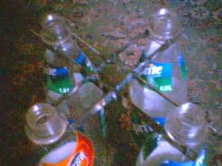

Heut hab ich des ganze mit 2 Triebwerken getestet. Mit je 60g Pulver pro Flasche entstanden ca. 3,5bar. Um die Gummidichtungen hab ich noch etwas Isoband getan. Da war dann alles dicht. Lediglich der Start gelang nicht: die Fernentriegelung der Sechskantmutter der zentralen Schraube, die das Ding auf der Startrampe hält, ging nicht richtig, das muss ich noch überarbeiten. Ansonsten hab ich jetzt eine kleine, leicht zu transportierende Startrampe (endlich).

Schaut euch des amal an:
http://www.people.freenet.de/TR260/A05_Video.avi
Der heutige Flug war zwar nur 4m hoch und sehr flach (Distanz ca. 7m), aber immerhin mit einer Nutzlast von 1kg (Gesamtleergewicht 1,6kg). Und gedreht hat sich des Teil erst nachdem die 2 Triebwerke aus waren (gut im Film zu sehen). Die Höhe der Fontänen ist mir ein Rätsel, da die unteren Flasche gegen Ende des Druckaufbaus voll waren (obwohl wenn das gelöste CO2 raus kommt...).

Heut hab ich die Metallkonstruktion verbessert. Hat sich etwas verzögert, der nächste Flug is erst morgen. Dann aber mit: 4 1,5l Triebwerken, 2 Bergungssystemen, simulierter 2. Stufe (2,3l Testdruckkörper mit Wasser als Gewicht), die mit der Separationsvorrichtung meiner alten Kapsel (siehe Freier Fall) abgetrennt wird.
