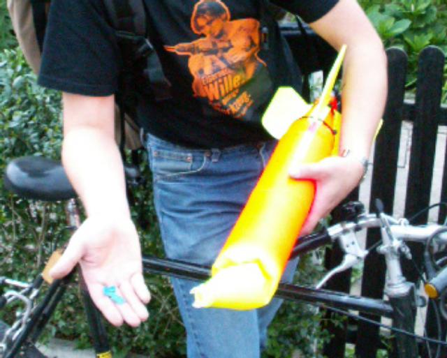

gleichfalls beileid!
schade um das schöne gerät!
versuch doch mal, durch einseitiges erhitzen, die rak wieder gerade zu bekommen!
mfG
Markus
Beiträge: 2568
Beitrag 80206 [Alter Beitrag25. Juli 2005 um 09:22]
Hallo Robby,
so ein Mist big grin und ich sach noch las deine Raketen nicht überall rumliegen big grin das ist echt ein unwürdiges Ende für eine Rakete.
Aber wie ich sehe warten da ja neue Aufgaben auf dich.
Gruß und Beileid
Beitrag 80212 [Alter Beitrag25. Juli 2005 um 10:56]
Hatte ich auch zuerst gedacht, aber kannst du vergessen.
Die Flaschen schrumpfen immer zusammen. Das heisst, dass man
das nicht mehr hinbekommt. Dazu müsste man das Material irgendwie
strecken können... aussichtslos.

Beitrag 80225 [Alter Beitrag25. Juli 2005 um 14:08]
... oder auf der anderen seite schrumpfen?
mfG
Markus
