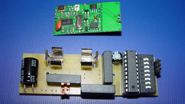

Beitrag 75398
Hi Achim,
hier der momentane Stand. Einiges fehlt noch (Conrad! ) .Kann man die Empfängerplatine einfach kürzen??? Die hat eine cut line auf der Rückseite. VG Andreas Folgende Datei wurde angehängt: |
