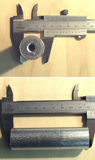

das ist ja ein schöner Motor geworden. Da freuen sich meine Clustermodelle schon. Besteht die Möglichkeit ein Bilder ein zu stellen auf der man den Motor von oben sieht. Mich würde die Wandstärke der Hülse interessieren.

Hallo Ralf,
Wandstärke der Hülse ca. 0,6 mm , Material Alu, Motor nach oben offen,
Freiraum-Maß von der Oberkante zum Satz ca. 32 mm.
Das Bild von oben in den Motor hinein hat die Kamera nicht scharf stellen können, bzw. es war nix erkennbar... roll eyes (sarcastic)
