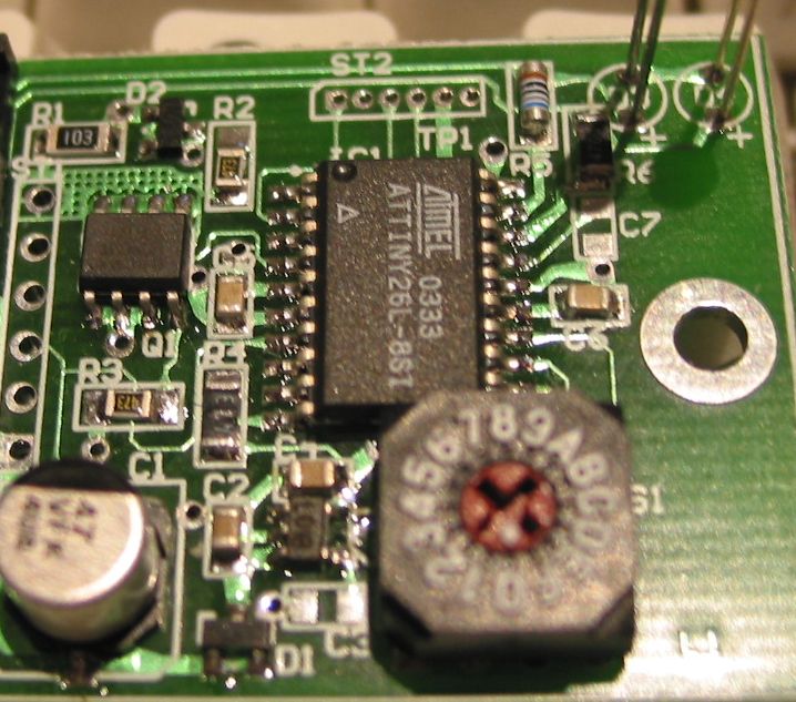

...Also wenn wir uns auf Schaltplanerstellung mit OrCAD oder Protel einigen könnten (können beide für Veröffentlichungen im Forum z.B. PDFs erzeugen), würde ich die Layouterstellung und Organisation einer günstigen PCB-Quelle übernehmen (hab' gerade wieder welche machen lassen - siehe unten (ist übrigens Handgelötet)).
Wäre noch die Frage zu klären ob SMD oder nicht. Ich wäre auf jeden Fall für SMD (zumindest bei den Widerständen und Kondis (kann man ja die relativ handlichen Bauformen 1206 oder 0805 nehmen). Selbst bei ICs wäre ich dafür, liesse mich aber zur Not auch zu DIL überreden smile
Mit der richtigen Technik (wäre vielleicht ein eigener Kurs) verlieren zumindest die "gröberen" Teile bis 1mm Pinabstand schnell ihre Schrecken.
Zudem habe ich recht günstige Einkaufsquellen für die Bauteile (aber dann bitte nicht kleckerweise sondern als einmalige Sammelbestellung).
Ausserdem wäre ich auch für C für die Programmierung (könnte aber auch einiges über sie Assemblerprogrammierung der AVRs erzählen (wenn ich bloß mehr Zeit hätte...))
