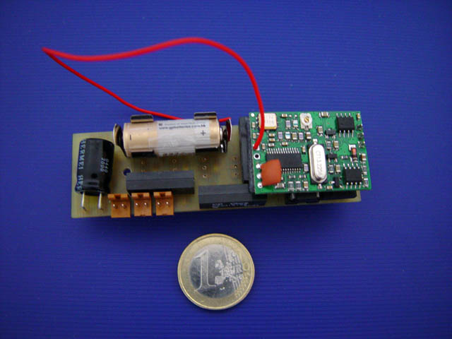

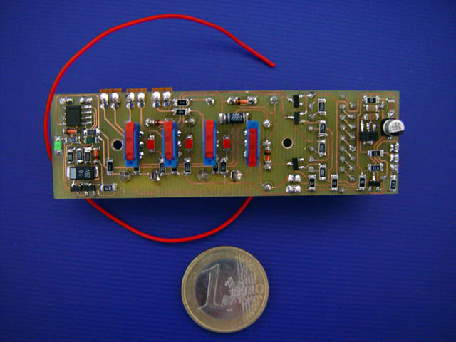

Holla,
da hat Achim bereits das Conrad Funkmodul mit codiertem Signal auf 433 MHz in verkleinerter Version vorgesehen. Ich habe es nachgebaut - allererste Sahne!!! Reichweite ca. 1km , störsicher durch codiertes Signal, Gewicht mit Batterie 48 g.
3 Kanäle = 3 Ereignisse; z.B. :
1. Rakete aus den Augen verloren ==> Leuchtsignal
2. Schirm öffnet nicht ==> Notschirm
3. Modell nach Landung ausser Sicht ==> Rauchsignal
