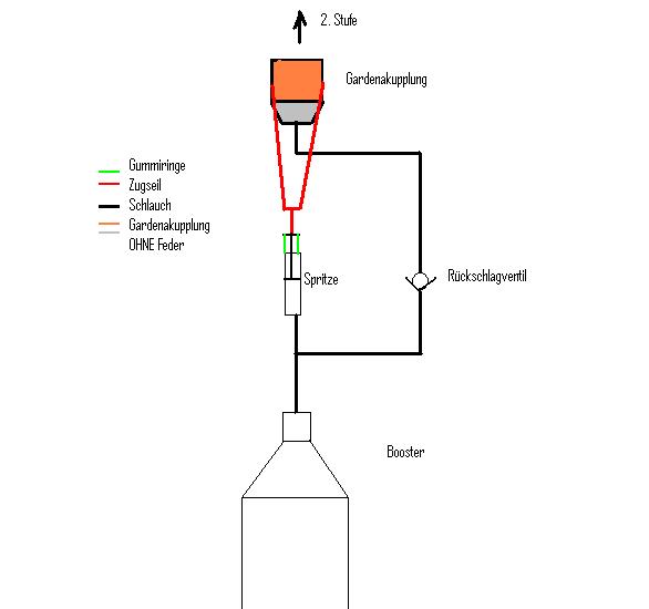

Hallo, also, als ich das Bild im ersten Beitrag sah, hats mir vom Hocker gerissen. Uhii, so viel geraffel soll da rauf? War mein erster Gedanke. Finn, das wird verdammt schwer, und wie es genau gehen soll weiß ich immer noch nicht, da du Löcher in deine Flasche bohren muss, und wie sollen die dann Dicht sein? Uhi, kuck mal, dann Pfeifst raus, ich schaff nicht mehr als 5bar. Okay Spaß bei Seite, der erste Plan wird mal nix. Die Beste Methode, die mir Bekannt ist, umd Booster und 2. Stufe zu Trennen, ist das ganze Pneumatisch zu machen. Also, den Deckel vom Booster nen Loch rein, von 6mm. Dort nen Schlauch (Auarien Schlauch) rein. Gut Abdichte, da geht sogar der PU-Kleber. Dann an den Schlauch nen T-Stück rein. An das eine Ende vom T-Stück kommt nen Pneumatik-Zylinder (Fragt mal in der Apotheke nach Spritzen, das sind die billigsten und einfachsten und leichtesten Pneumatik-Zylinder). An das andere T-Stück Ende gehst du über ein Fahrradventil in die 2. Stufe. So nun zu dem Pneumatischen Teil. Hier einfach ne Skizze: Das ganze läuft so ab: Sobald sich im Booster ein bisschen Druck, ca. 1bar aufgebaut hat, ist der Kolben von der Spritze ausgefahren, der Druck ist so gering, dass es nicht ausreicht, die 2. Stufe zu starten. Nun kann einfach der Gardena Verrigelungsring nach oben geschoben werden, und das Teil kann auf den vollen Druck aufgpumpt werden. Jedoch gefällt es mir nicht, dass ich an eine unter Druck stehnde Raket rann muss, egal wie hoch der Druck ist. Daran muss ich noch basteln. So nun fleigt dir Rakete, im Booster sinkt der Druck, und über die Gummiringe wird der Kolben der Spritze nach unten Gezogen. So nun wir dadruch auch der Auslösering von der Gardenakupplung nach unten gezogen und diese gibt die 2. Stufe frei. Der Plan ist total leicht, jedoch scheitere ich Aktuell ständig am Problem der Dichtigkeit, vor allem beim T-Stück. So, diese Teil liegt halb fertig, halb in der Entwicklung, und halb erprobt in der Bastelwerkstatt, und warten noch ca. 1-2 Wochen um fertig gebaut zu werden. Gruß Michael, der jetzt sich wieder der Physik zuwendet, da er nächste Woche Abi schreibt.

Das mit der Idee von mir ist eh ins Wasser gefalln als ich gesagt bekommen hab, dass das Rückschlaggardena von unten aufhält und nicht von oben.....  Jetzt bin ich dabei den Crushing Sleeve auszuprobieren...... Gruß Finn Edit: Viel Spaß und Glück beim Abi

Ok jetzt mal angenommen ihr schafft das, dass ganze dicht zu bekommen, wie wollt ihr so ne Kraft erzeugen das euer Gardena bei 10 bar Druck noch auslöst??? Da braucht man ja um die 5 kilo oder so Zugkraft...

okay, enferne mal die Feder in der Kupplung, dann geht das schon mal um einiges Leichter. Und es gibt Servos die Heben dich Samt Befüllter Raket noch Hoch, sogar um mehrere cm. Jedoch sind die Teile dann doch zu Schwer. Aber ein Normaler Servo packt so um die 35Ncm. Das sind ~3,5kgcm. Bei einem 0,5cm Hebelarm, kommt man dann auf 7kg. Das sollte reichen.
