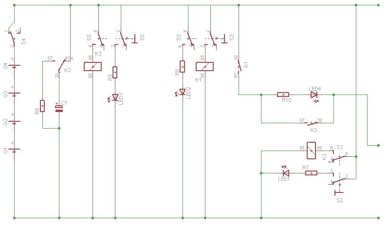

Gute frage mit den SN0 Zünder, kenn mich eigentlich noch nicht wirklich aus im Raketenbau und was es so bei uns gibt. Wollt mir einfach mal was komplett selber bauen was mit Elektronik und so zu tun hat, dann bin ich halt auf raketen gekommen. ^^ Ganz am Anfang, dachte ich an eine kleine ferngesteuerte Drone, do glaube das ist mir noch etwas zu schwer. ^^ Also zurück zu der sachen mit dem Schalter, also ich hab das jetzt glaube ich noch immer nicht verstanden warum ich einen Schalter mit 2 Ausgängen verwenden kann. Hab mal was geändert kA ob du das so jetzt mit dem parallel gemeint hast. (Die LED soll ja leuchten wenn der Schalter leitet.)
sieht gut aus. Genau so wie ich es meinte.

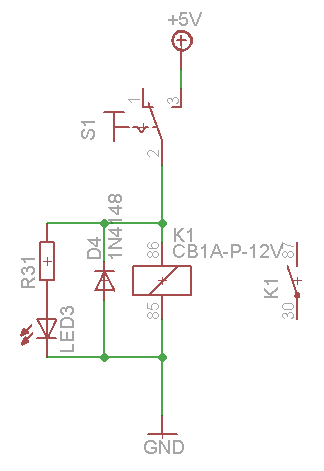

Danke Relais breuchten ja auch noch einen Vorwiderstand? Ajo, kennt wer ein Programm um Schaltungen zu simulieren ausser PSpice (komm damit überhautnicht zurecht ^^)? mfG Cedric
Geändert von Cedric am 25. Mai 2009 um 20:48
Du muss halt Relais für deine Betriebsspannung wählen. LEDs brauchen nur einen Vorwiderstand um den Strom zu begrenzen. Das ganze ist doch überhaupt kein Problem mit einem Schaltkontakt: D4 ist die Freilaufdiode die bei Relais mit eingeplant werden sollte umd die hohen Abschaltspannungen abzufangen. Gruß Fabian
