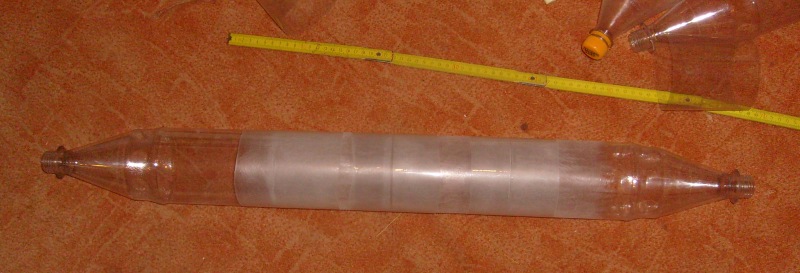

Hallo Petsie smile Also die Durchmesser müssten ziemlich genau bei der 1,5 Liter Flasche 92mm Durchmesser inklusive 1mm Rand sein. Also genau 90mm innen. Die 2l Mezzomixflasche hat nen Durchmesser von insgesamt 105mm, wobei der der Rand weniger als 1mm dick ist.
Bin heute fleißig gewesen und habe bis auf ein Endstück alles geschliffen...Man war das ne Arbeit und erstmal viel Staub big grin Zu Glück kann man mit dem 80er "Papier" nassschleifen (aus Stoff).

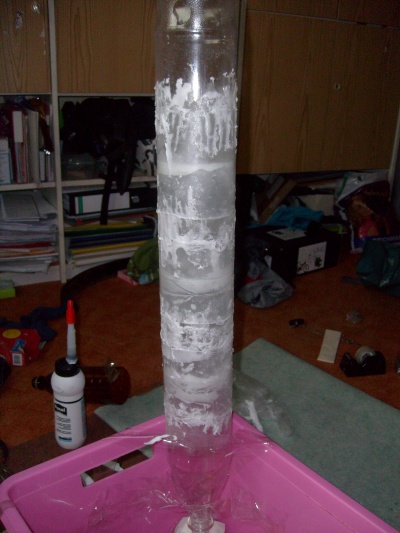

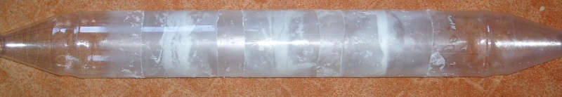

So heute war Klebetag big grin Genommen habe ich den neuen Ponal PUR-Leim. Da ich mir dachte, lieber nen dichten Tank und ne riesen Sauerei, anstatt nen schönen Knall beim Drucktest...seht selbst^^
Vorbild war diese Anleitung: http://home.people.net.au/~aircommand/construction_2.htm#SplicingBottles
Naja muss dann halt alles abgeschliffen werden. Wie viele Tage sollte ich den Druckkörper ruhen lassen? reichen 3 Tage oder doch lieber 5? Nächstes WE soll sie fliegen smile

Wann der Leim endfest ist weiß ich nicht, ich verwende PU Max, aber das müsste auf der Flasche stehen. Normal sind es 12-24h.
Beim Schleifen wär ich aber versichtig, sonst bekommst du doch wieder deinen schönen Knall. Das PET lieber nicht bearbeiten, das könnte zu einer Schwachstelle werden. Einfacher wäre es gewesen den Leim abzuwischen bevor er fest wurde.

der Ponal PU Leim ist nach 48Std sicher durchgetrocknet.

als Tipp, bevor dein Leim aushärtet. Ich feuchte immer ein Stofftuch mit Terpentin ein und wische damit den restlichen Leim ab. Das Terpentin verhindert, dass es zu sehr klebt und es leicht abzuwischen ist.
Zusätzliches Schleifen geht auf Kosten der Stabilität, weil du auch den Tank etwas anschleifst.

Mir tun die Finger weh...und die Nägel sind ziemlich gerade geworden an der Spitze big grin Habe den überschüssigen Kleber "abgegnibbelt". Das war ne Arbeit. Nächstes mal werde ich wohl euren Rat befolgen. Der Kleber klebt echt sau schnell, da muss man aufpassen dass man ihn dann noch abbekommt. Auf den glatten Flächen der Hülsen gingen die Reste zum Teil echt sehr schön ab, konnte man wie einen Film abziehen. Auf den angerauhten Flächen wars mehr Arbeit... big grin Aber bin erstmal zufrieden und jetzt sieht der Tank nur noch halb so schlimm aus^^

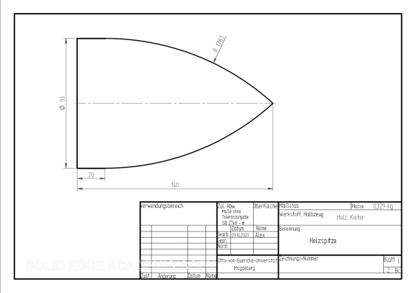

Edit: Meine Idee für das Fallschirmmodul/Spitze ist die, eine 1,5 l Flasche zu nehmen, die Kante zwischen Zylinder und Kegel verspachteln, rund zu schleifen und dann das als Schrumpfform zu nehmen. Mal sehen wie das klappt oder ob überhaupt big grin

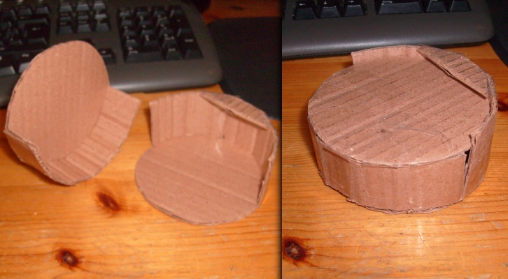

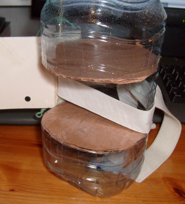

So, während langsam der Druckkörper durchtrocknet mache ich mir Gedanken um das Fallschirmmodul. Da ich möchte, dass die Rakete komplett im Rohr verschwindet bleibt nicht genügend Platz um das am weitesten verbreitete "vertikale Modul" für den Fallschirm zu verbauen. Da ich sowieso ein Freund von alternativen Möglichkeiten bin, habe ich versucht den Platz zwischen Spitze und Verschluss der Rakete besser zu nutzen.
Habe dann erstmal einen Prototypen in einer alten Vittelflasche gemacht, wobei der vertikale Abstand beim finalen modell nur ~40mm ist. Durchmesser des Inhaltsvolumen ist gut 85mm. Also jetzt muss ich noch raussuchen wie man nen fallschirm zylindrisch packt, wenn nicht halt selber probieren.
Ein Video vom Prototypen. http://arma2base.de/content/download/prototyp.rar smile

Also ich habe letzten Freitag meine technische Zeichnung zum Drechsler gegeben. Der wird mir die für 15€ drehen. Er fragte nach dem Holz, da sollte es für den Zweck des Schrumpfens keine Unterschiede geben, oder?

ich würde Buche nehmen. Buche kannst du mit Buchenspänen polieren und bekommst so eine sehr glatte Oberfläche hin. Ist leider etwas teurer.
