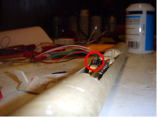

so wie es ausschaut, wurde da ein CAT-5 Kabel geschlachtet. Ich würde da aber eher Steuerlitzte oder Flachbandkabel für nehmen, da diese aus feineren Litzen bestehen und nicht aus einem massiven Draht.

Mein Vater is Elektriker, ich denk er kann mir so ne steuerlitze besorgen. Du hast recht, ich hatte schon Panik vorm Einbau wegen den steifen Kabeln big grin

das Problem kann unter anderem sein, das du die evtl. durchbrichst, wenn du die zu oft biegst.

ich hab im Keller gestöbert und ein Flachbandkabel gefunden.
Halten die Adern den Strom zwischen minimag und SN0 aus? Die kommen mir so dünn vor :S

Lösung: DER MINIMAG IST ZU GROSS! *arr* Ich hab vorher alles schön ausprobiert ob die platine mit dem riesen kondensator auch rein passt, da hats haargenau gepasst, nur hab ich den stecker mit den Kabeln vergessen angry -.-
Naja, jetzt werd ich die Kabel wohl direkt in den steckplatz stecken, wenn ich die vorher schon gerade biege, verdrille und dann verzinne, bleiben die gleich stecken wie der eigentliche Stecker (hoffentlich -.-)
Wahlweise könnte ich auch probieren den stecker rauszulöten und dann die kabel direkt auf die platine löten.. aber ich nehme an dass ich da zu viel kaputtmachen kann...

Oder du machst ne kleine "Beule" in deine eBay-Abdeckung ... unaerodynamisch, aufwändig und 100%-Lötfrei *g*

Wie macht man ne Beule in 6 lagen GFK und 1mm balsa??

Das Rohr soweit machen, ein kleines Stück rauschneiden, dawo der Denta sitzten soll und dann ne kleine Abdeckung machen.
